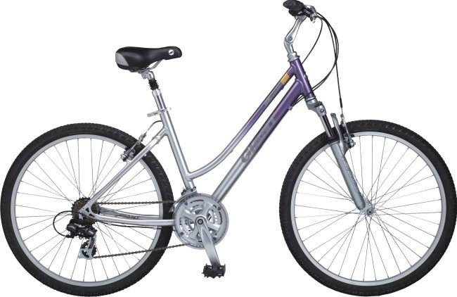

Co myślicie o takim rowerze na kilkudniową wyprawę za miasto. Czy na takim rowerze da się zamontować bagażnik? Używałam tego roweru  Giant Sedona SE W ( rama S - 17', koła 26) przez 7 lat jeżdżąc po mieście i robiąc trasy max 50 km za miastem. Kochałam go.  Potem go ukradli i teraz rozważam zakup  nowego roweru. Zastanawiam się tylko, czy na kilkudniową wyprawę również da radę ( był odrobinę za ciężki - 14,9 kg) Co możecie polecić mi w alternatywie ( chcę kupić używany - budżet max 800 pln)  Wygodne siodełko i pozycja jest dla mnie ogromnie ważna ale zależy mi również na tym, aby rower nadal dawał radę na polnych czy żwirowych i leśnych ścieżkach ( choć te ostatnie nie są aż tak konieczne, tam preferuję spacer)  a także nierównych chodnikach, kocich łbach i miejskim bruku. Myślałam, że amortyzacja z przodu to podstawa ale spotkałam się z opiniami, że na wyprawę za miasto z sakwą sztywny widelec sprawia, że rower jest lżejszy. Mam dylemat. Pomożecie?

Sedona da radę poza miastem, bagażnik można zamocować, na dłuższych dystansach będzie bolał tyłek bo wyprostowana postawa przenosi na siodełko cały ciężar użytkownika, siodełko typu kanapa w takim rowerze też nie służy trasom na np. 100km. Ta zasada tyczy się większości rowerów miejskich/okołomiejskich.
