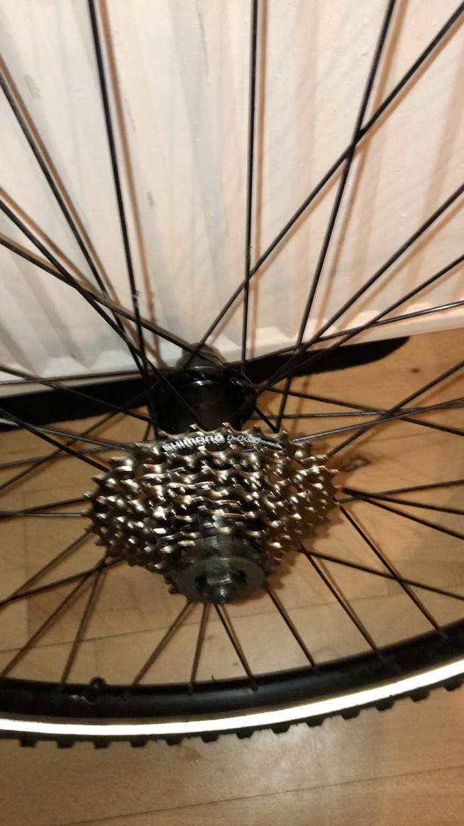

godi007 Napisano 25 Marca 2021 Napisano 25 Marca 2021 Panowie pomocy. Mam starego górala i stwierdziłem, że chcę go sobie odnowić. Duma męska nakazuje zrobić mi to samemu (mimo, że się na tym nie znam😀). Jako przewodnik po świecie napraw rowerowych służy mi YT. Zdjąłem tylne koło, wszystko rozkręciłem i przeczyscilem jak należy. Kupiłem nową kasetę. Poprzednia kaseta miała 8 zębatek. Obecna ma 6. No i pojawia się problem. Kaseta po dokręceniu, rusza się - można ją przesuwać po bębenku. Minimalnie ale jednak. Załączam filmik. Błagam o pomoc. Da się uratować sprawę, czy muszę kupić kasetę z 8mioma zębatkami? Za wszelkie rady dziękuję. Proszę bez złośliwości. Pozdrawiam Marcin Próbowałem dodać filmik lecz niestety coś nie działa. ogłem dodać tylko zdjęcie 😕
seraph Napisano 25 Marca 2021 Napisano 25 Marca 2021 Nawet widać, że ręce Ci się trzęsą😆 Jakby zdjęcie było wyraźne to chociaż dałoby się policzyć zębatki, bo nie ma 6 biegowych kaset. Coś pomieszałeś. No i tak na chłopski rozum weź pomyśl. Jak wcześniej było 8, a teraz jest 2 mniej to bębenek ma się skrócić na sam widok?
godi007 Napisano 25 Marca 2021 Autor Napisano 25 Marca 2021 To jest filmik tylko poszło coś nie tak i nie chce się odtworzyć. Bardzo chętnie prześlę go na maila jakby co. Natomiast jeśli chodzi o to, że bębenek za długi to jak kupowałem w sklepie rowerowym to sam nie wiedziałem ile zębatek jest w moim. Można powiedzieć, że był to "strzał z biodra"d. Facet w sklepie powiedział, że powinno pasować, więc mu uwierzyłem. Dlaczego miałbym nie wierzyć fachowcowi? Poza tym prosiłem w temacie raczej o pomoc a nie o złośliwości. Jeśli nie masz merytorycznej rady albo uwagi to może daruj sobie wpisy.
seraph Napisano 25 Marca 2021 Napisano 25 Marca 2021 To nie fachowiec tylko wróżbita. Zrób wyraźne zdjęcie i wystarczy. Chętnie merytorycznie pomogę jak dostanę jakieś dane🙂
godi007 Napisano 25 Marca 2021 Autor Napisano 25 Marca 2021 Próbowałem na wiele sposobów, ale za każdym razem nie można dodać zdjęć. Wyskakuje komunikat, ze rozmiar przekracza możliwości. Tu jest coś nie tak. To przecież zwykle zdjęcie. D1746E71-FC21-4D14-ADB4-8D6F50F9690C.heic
seraph Napisano 25 Marca 2021 Napisano 25 Marca 2021 No komunikat nie kłamie i chcesz dodać za duże. Zmniejsz to wejdzie. Póki co mogę się domyślać, że sprzedawca strzelił w kasetę 8 rzędową i akurat trafił, a gdzieś zapodziała się jedna lub nawet dwie zębatki i stąd luz. Kaset 6 rzędowych już nie ma, 7 rzędowe to już rzadkość, a 9,10 i 11 rzędowe na bębenek by pasowały (nie działałaby, ale by weszły bez luzu). Dodatkowo zapytam czy kupiłeś też łańcuch skoro zmieniasz kasetę? Stary łańcuch będzie pracował źle i zniszczy zębatki bardzo szybko.

godi007 Napisano 25 Marca 2021 Autor Napisano 25 Marca 2021 Tak. Łańcuch i nowe korby. Jeśli tak mówisz to chyba muszę poszukać jutro gdzieś jeszcze jednego elementu kasety. Dobrze, że nic nie wyrzucałem. Były tam takie plastikowe osłonki i może gdzieś się uczepiła tych osłonek.
seraph Napisano 25 Marca 2021 Napisano 25 Marca 2021 Pewnie tak właśnie się stało. A co do korby to wziąłeś taki sam model jak masz? Bo jeśli inny to długość osi suportu może nie pasować - dobiera się ją do modelu korby.
godi007 Napisano 25 Marca 2021 Autor Napisano 25 Marca 2021 Kurcze nie wiem sam. Powiedziałem facetowi markę roweru, orientacyjnie rok zakupu i on już wszystko dobierał. Facet naprawdę wyglądał na takiego co się znał. Myślę, że korby dał dobre, ale to okaże się dopiero w praniu. NIestety nie chce mi się wierzyć, że przeoczyłem te części, ale wszystko w sumie możliwe. Jutro dam znać na czym stanęło. Dziękuję za pomoc.
godi007 Napisano 28 Marca 2021 Autor Napisano 28 Marca 2021 Hej. Piszę tylko gwoli info. Niestety kaseta była 6cio zębatkowa. Pojechałem do sklepu i nabyłem nową, odpowiednią. Jak przysłowie mawia: mądry Polak po szkodzie. Dziękuję za wypowiedzi i chęć pomocy. Pozdrawiam
