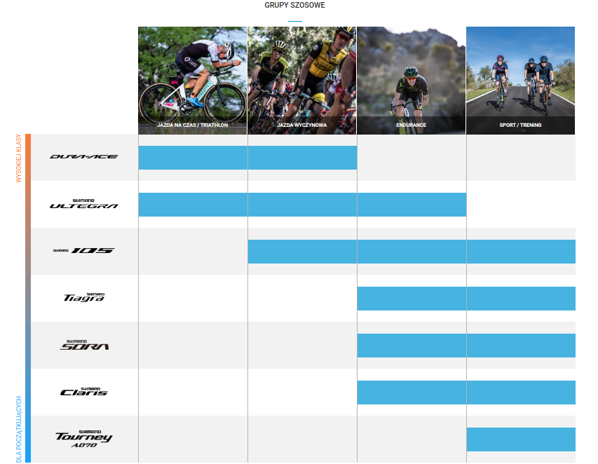

crixus937 Napisano 16 Marca 2021 Autor Napisano 16 Marca 2021 W takim razie będę raczej celował w S jeśli będzie to rower z decathlonu. Dużo więcej ludzi pisze, że wybrało zbyt duży rower niż zbyt mały. Poza bardziej pochyloną pozycją odczuje jeszcze jakieś różnice? Gdybyś przy takich wymiarach wybierał dla siebie byłoby to S czy M? RC120 odpadł z uwagi na Tourneya na którego sporo osób narzeka i wkładany jest do najtańszych rowerów. Czy są jakieś inne różnice pomiędzy Clarisem/Sorą/Tiagrą poza ilością biegów w kasecie? Patrząc na technologie, które podkreśla Shimano w opisach wydają się być identyczne. Nawet klasyfikację mają taką samą: Zastanawiam się jeszcze nad dołożeniem do niepełnego 105 w RC520, bo raczej rower zostanie ze mną na długo. Czy jeżdząc po terenach równinnych i korzystając w przerzutek w małym hamulce i 105vs Sora będą robiły dużą różnicę?

Mihau_ Napisano 16 Marca 2021 Napisano 16 Marca 2021 Cytat Dużo więcej ludzi pisze, że wybrało zbyt duży rower niż zbyt mały. Bo się im na każdym kroku wciska za duże rowery w imię mitycznego komfortu (już nawet pomijam wypychanie na siłę tego co jest na stanie) Cytat Poza bardziej pochyloną pozycją odczuje jeszcze jakieś różnice? Gdybyś przy takich wymiarach wybierał dla siebie byłoby to S czy M? W teorii niższa waga i większa sztywność ale to raczej ciężkie do zaobserwowania. Ja bym w ogóle tribana nie kupił bo nie odpowiada mi żądnym ze swoich parametrów😝 Zaczynając od geometrii a kończąc na wyglądzie. Najlepiej byłoby gdybyś się przymierzył, może się okazać, że Twoja mobilność nie pozwoli jeździć na S. Cytat Czy są jakieś inne różnice pomiędzy Clarisem/Sorą/Tiagrą poza ilością biegów w kasecie? Patrząc na technologie, które podkreśla Shimano w opisach wydają się być identyczne. Ilość biegów, masa, precyzja i kultura pracy. Bardzo dużą zaletą tiagry jest kompatybilność ze wszystkimi wyższymi grupami, łatwo coś ulepszyć czy nawet przejść na 11s. Cytat Zastanawiam się jeszcze nad dołożeniem do niepełnego 105 w RC520, bo raczej rower zostanie ze mną na długo. Czy jeżdząc po terenach równinnych i korzystając w przerzutek w małym hamulce i 105vs Sora będą robiły dużą różnicę? Szczerze? Traktując rower jako typowo szosowy ani rc500 ani 520 nie jest sprzętem, który wystarczy na lata (chyba, że ktoś naprawdę mało wymagający jest). Ma masę kompromisów, które prędzej czy później zaczną denerwować - badziewne koła, brak prawdziwej hydrauliki, brak sztywnych osi, ciężka rama ciosana siekierą, która wygląda jak spawana elektrodą. Rowery dobre na początek żeby zobaczyć "z czym to się je" i po sezonie czy dwóch wymienić na coś lepszego. Do takiego testowania wystarczy i sora. Jeśli masz się jakoś specjalnie naginać z kasą żeby kupić rc520 to wydaje mi się, że nie warto. Jak już dokładać to do czegoś naprawdę dobrego a nie kolejnego półśrodka
