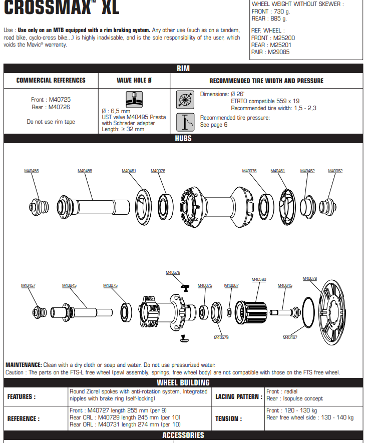

Mondeus87 Napisano 3 Kwietnia 2021 Autor Napisano 3 Kwietnia 2021 Tak patrzę że tam chyba nie ma co się wytrzeć..ciężko stwierdzić, a jeszcze wpadłem na pomysł czy wyrobione zapadki nie powodowałyby takiego problemu ze stukaniem ? Kiedyś przy zjeździe z góry piasta zaczęła mi dosłownie wyć, takim wyjącym dźwiękiem. Wtedy rozebrałem bębenek i wyczyściłem. Dzwięk sie nie pojawił ale pytanie czy wtedy już coś sie tam nie mogło uszkodzić W załączniku dodaję specyfikację techniczną która dostałęm od Mavica.
wkg Napisano 3 Kwietnia 2021 Napisano 3 Kwietnia 2021 Zapadki nie przenosza obciazen poprzecznych wiec nie moga byc przyczyna luzu. Masz nowy bebenek z maszynami - zobaczymy
