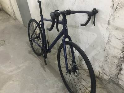

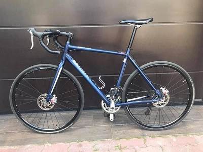

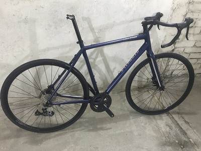

Cześć, w zeszłym roku wszedłem w posiadanie roweru Specialized Tricross Sport Disc. Dorwałem tego speca na olx, w dostatecznym stanie, zapłaciłem za niego jak za stan co najmniej bardzo dobry, powodem tego była moja niewiedza ze strony mechanicznej. Rower zacząłem rozbierać z powodu niekończących się odgłosów w postaci strzelania, stukania, skrzypienia. Nie jestem fanem oddawania od razu rzeczy do serwisów, bo wiadomo jak to bywa, właściciel zawsze nad swoim sprzętem pracuje z większą dokładnością. Chciałem przy okazji unowocześnić rower choć trochę wizualnie. Tak wyglądał po zakupie:
IMG_1506.JPG.393ef774ee5ee5051cef642c828413a7.JPG148575896_2355655974580396_2254468772409542820_n.jpg.53fd2d63e2325e3b8d492bf6a8bbc310.jpg

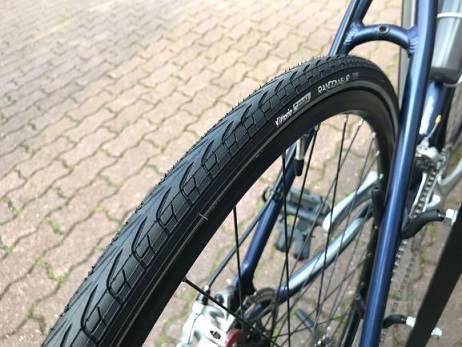

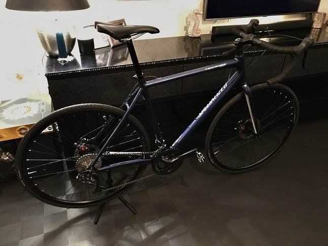

Na początku zaczęło się od obsługi roweru, smarowania, czyszczenia, wymiany łożysk sterów, wymiany opon, wybór padł na pancerne Vittoria Randonneur w rozmiarze 28C, chciałem od początku coś szerszego, bo rama mi na to pozwala, ale niestety obręcz o wewnętrznej szerokości 15C - już nie. Dodatkowo kupiłem i wymieniłem tylną przerzutkę z grupy Acera (pokrzywiony wózek), na Alivio z systemem shadow.

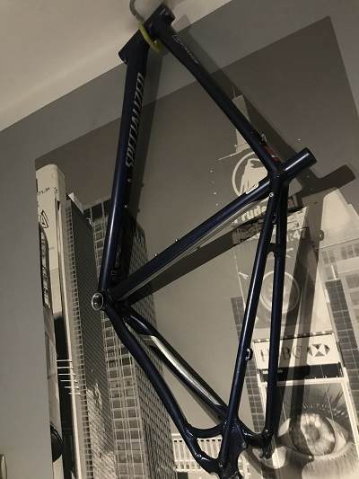

W takiej konfiguracji odbyłem sporo fajnych wycieczek, niestety dalej czułem niedosyt, że niewystarczająco poświęciłem uwagi mojemu "kumplowi". Stwierdziłem więc, że rozbieram go na części pierwsze i wymieniam większość komponentów, tak aby mieć praktycznie nowy rower. Więc zaczęło się od kupna niezbędnych, dziwacznych dla mnie narzędzi rowerowych i dopiąłem swego. Została pusta rama.
Z każdym krokiem rozbiórki widziałem, że z tym rowerem dużo rzeczy było zupełnie nie tak jak trzeba. Między innymi adaptery zacisków były nieodpowiednio przykręcone, co doprowadziło do nierównego zużycia tarczy hamulcowej i klocków. Z tyłu była kaseta ośmiorzędowa a w specyfikacji nowego była dziewięciorzędowa. Stare klamkomanetki Sora obsługują dziewięć przełożeń z tyłu, więc taką kasetę założyłem. Dodatkowo ktoś zamontował z tyłu tarczę o średnicy 160mm która od dolnej rury tylnego widelca była jakiś 1mm, może i nawet mniej. Wróciłem do rozmiaru z początkowej specyfikacji tego modelu i założyłem 140mm na tył.

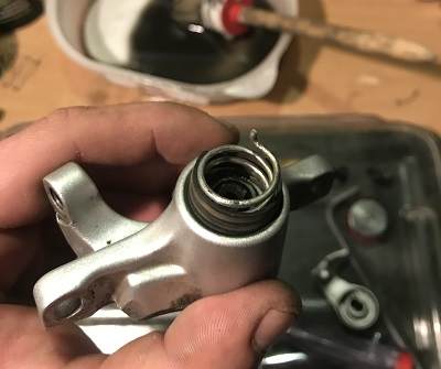

Jestem fanem czerni, więc prawie wszystkie elementy srebrne wymieniłem na czarne, lub jeżeli była taka możliwość przemalowałem - tak było w przypadku klamkomanetek i zacisków Avid BB5. Przed malowaniem zacisków, zrobiłem pełną ich obsługę według instrukcji Sram'a.

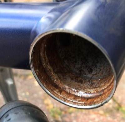

Tarcze wymieniłem na Shimano RT-81. W tym miejscu pojawił się chyba jedyny problem z modernizacją roweru. Pająk tarczy uderzał o zacisk, po prostu tarcza była niekompatybilna z zaciskiem. Nie miałem wyjścia i spiłowałem delikatnie zacisk i końcówki pająków - problem znikł. Zamontowałem nowy mechanizm korbowy Sora, suport Ultegra (ze względu na kolor :D), kasetę 9s i rower już nabierał kształtów

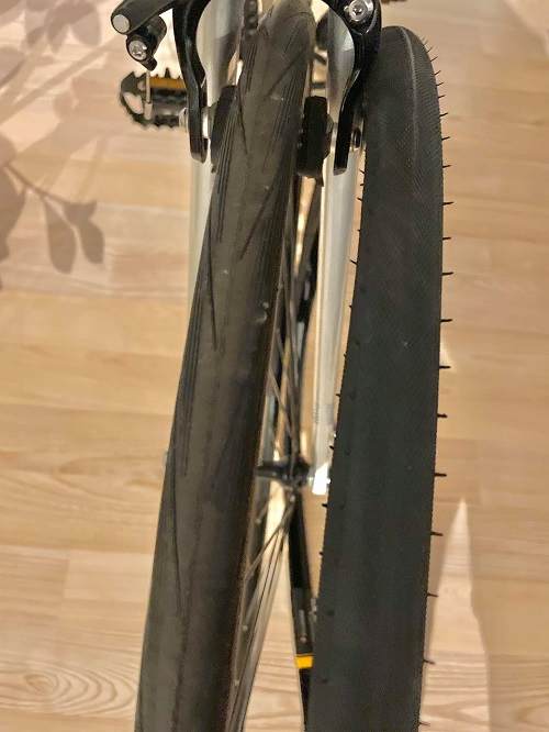

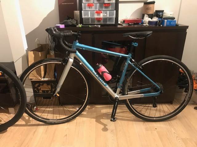

Kupiłem jakiś czas temu swojej partnerce nowy rower szosowy typu endurance za 1699 zł, z myślą o wspólnych delikatnych wycieczkach. Jest to Marin Ravenna na niepełnym Clarisie. Na pewno o kupnie zadecydowała cena, no i jak podaje producent możliwość montażu opon do szerokości 35C, co pozwoliłoby z tego zrobienie dosyć uniwersalnego roweru. No i zamówiłem jej Contact speedy 35C, ale jak przyszły okazało się, że według rozmiarówki ETRTO to 37-622. Teraz ma te z podstawowej specyfikacji - Schwalbe Lugano 25C. Niestety wykonywany zawód i obecna sytuacja wymaga załatwiania wszystkiego na odległość więc na razie nie mogę nawet sprawdzić czy podejdą - oby.
IMG_1698.jpg.f457600d8285cd91db3bd861944ebc33.jpg447566038_150923981_435634567705701_3156899900093169443_n(1).jpg.8e769e51d2b7ad3e11357937f354c771.jpg
Zastanawiam się i chciałbym poznać wasze zdanie, czy warto inwestować w zmianę korby FSA na kwadrat, na korbę Claris na hollowtechu, czy amator to odczuje w ogóle?

W końcu miałem okazję być w domu i zająć się rowerumi. Wszystko skończyło się pomyślnie i zgodnie z założeniami. Do speca kupiłem opony Kenda Piedmont 40C, do Ravenny weszły spokojnie Contact speedy 622-37 😁 , dodatkowo dostała węższą kierownicę PRO i pedały M520. Cieszę się, że z szosy za 1700 zł udało się zrobić namiastkę roweru szutrowego. Pierwsza przejażdżka za nami - wszystko gra :)
