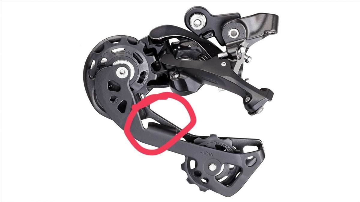

0_FIFI_0 Napisano 1 Lutego 2021 Napisano 1 Lutego 2021 Witam , O to rok temu kupiłem rower Scott Aspect 930 2020 - moim poprzednim rowerem był giant revel 3 disc 2013 ,pojawił sie problem przy zmianie biegów gdy zmieniałem biegi odrazu pedałowałem wtedy pierwszy raz mi strzelił łańcuch dowiedziałem sie ze przy zmianie biegu musze chwile poczekac więc tak robiłem czekałem chwile,lecz pewnego czasu wybrałem sie do lasu przy ruszaniu strzelił znowu łańcuch w sklepie rowerowym powiedziano mi że nie umiem jeździć rowerem to był już drugi łańcuch dzisiaj jadac nie zmieniajac przerzutek znów mi strzelił łańcuch czego to moze być winna? prosze o rozwiazanie problemu jeżdze spokojnie w starym rowerze nigdy nie mialem problemu moim zdaniem to jest wina napędu proszę o pomoc Podsyłam zdjecie gdzie łancuch był wbity i był rozerwany
Mod Team bogus Napisano 1 Lutego 2021 Mod Team Napisano 1 Lutego 2021 Element ze zdjęcia raczej nie ma nic wspólnego z zerwaniem łańcucha. Może łańcuch jest źle skuty, ma jakąś kiepską spinkę? Jaki przebieg miał łańcuch?

Molekpl Napisano 4 Lutego 2021 Napisano 4 Lutego 2021 Pokaż zdjęcie jak ten łańcuch jest poprowadzony przez tą przerzutkę. On ma iść na tym wihajstrem. I druga sprawa. Ważysz 120kg i jeździsz po górach? Jeśli nie to nie róbmy sobie jaj żeby łańcuch strzelał. Mój brat waży 100kg jeździ z sakwami na wycieczki mając dodatkowe 25kg i kadencję taka, że mając 2x11 nigdy nie uzywa młynka i wg niego max to 25km/h na blacie 36 da się jechać. Coś musi być nie tak. Po pierwsze daj fotki i zmień serwis. W sumie nie pamiętam czy łańcuch nad ta prowadnica czy pod ale ma jej nie dotykać.
