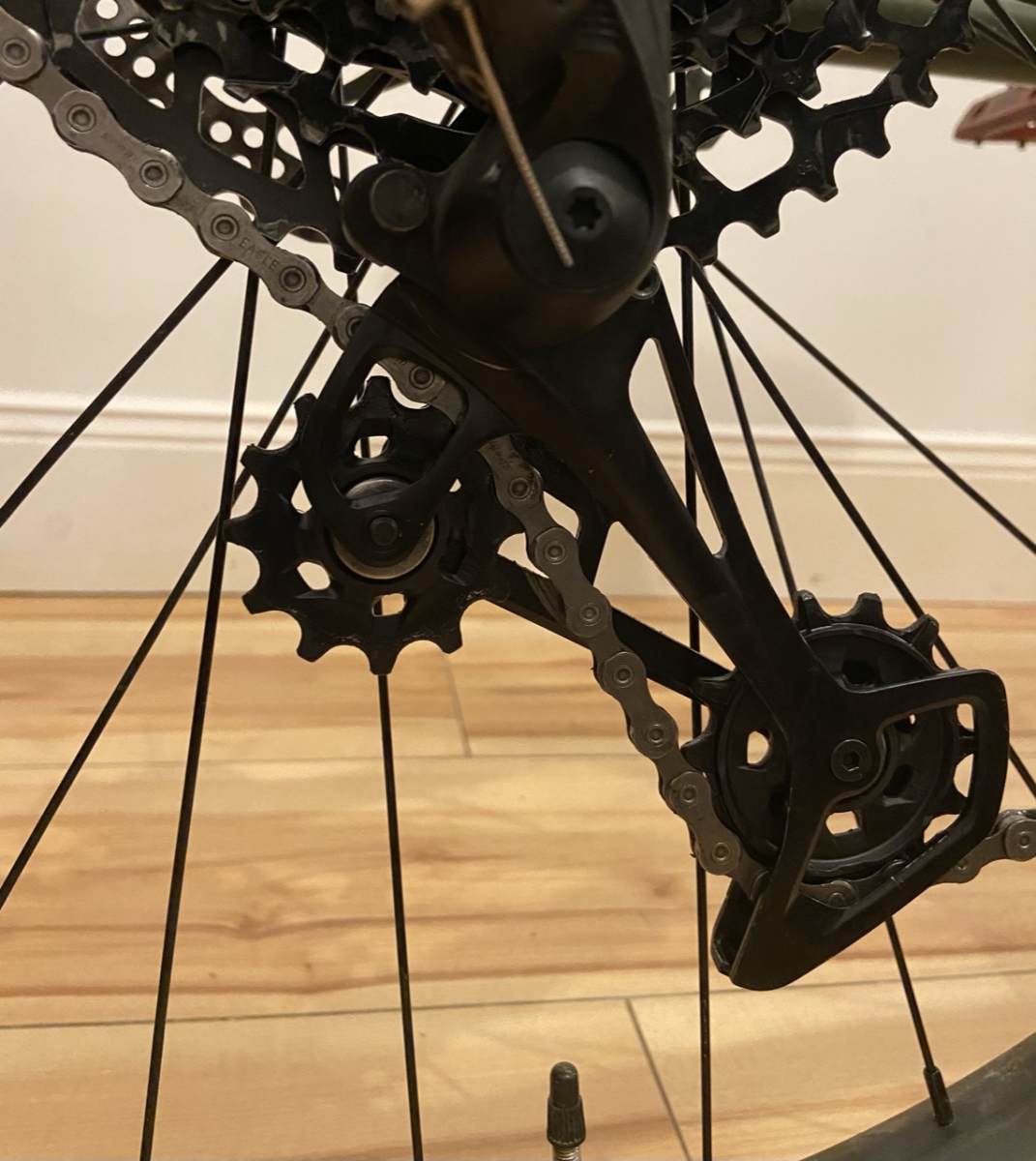

siemalysy Napisano 29 Stycznia 2021 Napisano 29 Stycznia 2021 Wrzuć zdjęcie pokazujące jaka jest odległość wózka przerzutki w momencie kiedy na kasecie masz ustawioną największą zębatkę.

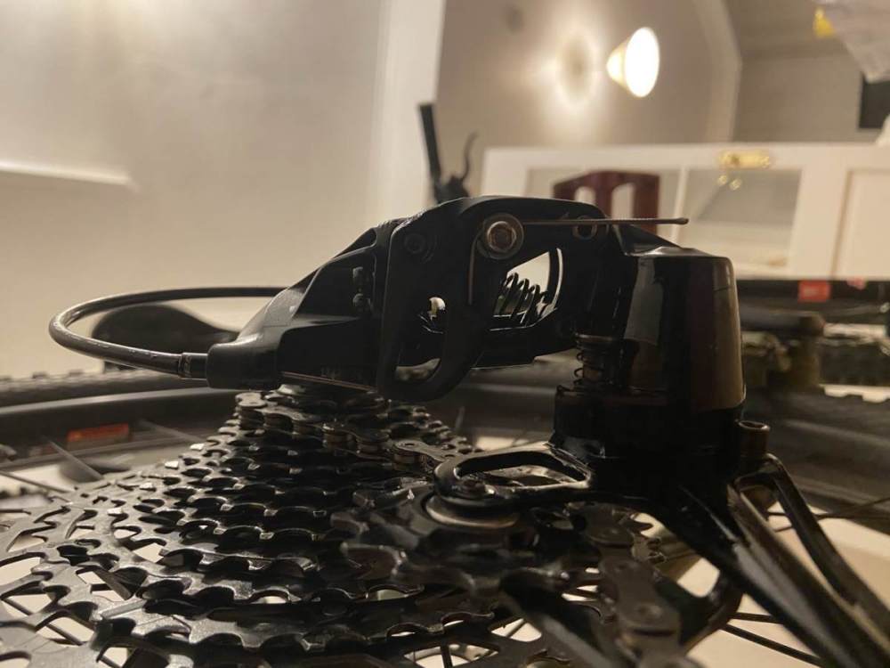

siemalysy Napisano 29 Stycznia 2021 Napisano 29 Stycznia 2021 Jeszcze jedna rzecz. Wrzuć zdjęcie jak założyliście linkę. Mam na myśli fragment od końca pancerza do miejsca gdzie dokręcasz linkę.
abra Napisano 29 Stycznia 2021 Napisano 29 Stycznia 2021 Nie za krótki łańcuch? Był może zmieniany blat? Wg mnie to łańcuch trzyma, jakby był naprężony na maks., bo chyba za krótki. Pytanie co było zmienione, że tak się stało.
Yorgy01 Napisano 29 Stycznia 2021 Autor Napisano 29 Stycznia 2021 Teraz, abra napisał: Nie za krótki łańcuch? Był może zmieniany blat? Był zmieniany łańcuch. Ale problem miałem przed zmiana łańcucha a został zmieniony na taka sama długość co po przedni.
abra Napisano 29 Stycznia 2021 Napisano 29 Stycznia 2021 A wcześniej co było zmieniane? Łańcuch wypracowany jest dłuższy i bardziej wiotki. Długość wcześniejszego łańcucha była fabryczna czy rower kupiony jako używka. Przybliż historię problemu.
