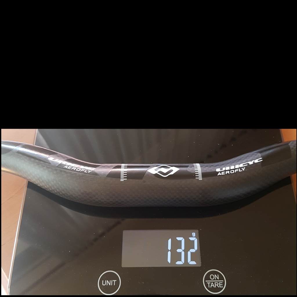

ahaja Napisano 13 Lutego 2021 Napisano 13 Lutego 2021 qla Używam Ullicyc'a z ali, takiego jak na fotce. Ważę z 'towarem' jakieś 75kg więc to nie kłopot i do XC jest OK.
Gość Napisano 13 Lutego 2021 Napisano 13 Lutego 2021 Z chinolami jest ten problem, że Twoja jest ok, a druga pęknie po 500 km. Na kanale Velotrace był taki przypadek. Dwie identyczne kierownice. Jedna przejechała chyba 18 tys mil i nadal jest ok, a druga się połamała po 400 milach.
