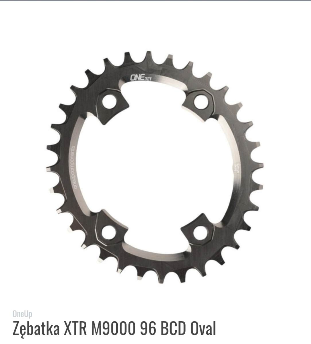

clip7 Napisano 25 Stycznia 2021 Autor Napisano 25 Stycznia 2021 Reasumując, korby są inne ale do starej korby dobiorę blat na 12s mocowany na 4 śruby 96BCD z odpowiednim offsetem. Pytanie tylko jakim offsetem. Jeśli miałem korbę 11s M8000-2 26-36 linia 48,8 mm ale to do środka tarcz. Czyli 1 rzędowa 11s M8000 bez tarczy 50,4 mm. M8100-1 dla piasty 142 mm linia 52 mm 12s. Czyli offset 2mm ok? Głupie pytanie, offset jest w stronę do osi roweru czy od osi? Dzięki.
erzurum Napisano 25 Stycznia 2021 Napisano 25 Stycznia 2021 Znalazłeś coś takiego "blat na 12s mocowany na 4 śruby 96BCD" ? Ja w końcu kupiłem nową korbę 12s bo na blacie HCC 11s źle działało a takiej o jakiej piszesz nie potrafiłem znaleźć.

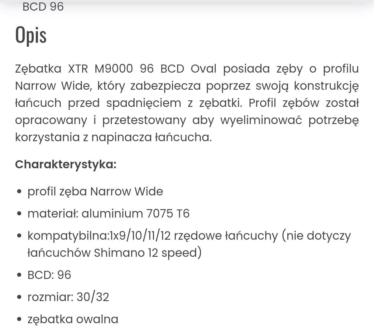

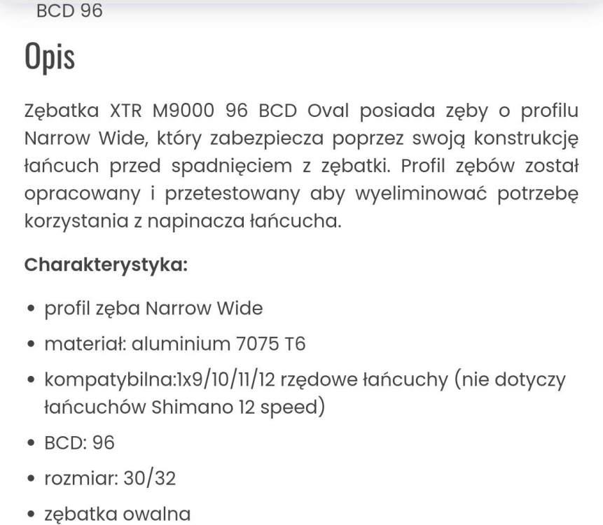

leejoonidas Napisano 25 Stycznia 2021 Napisano 25 Stycznia 2021 Słabo szukałeś skoro nie znalazłeś, a oto jeden z przykładów poniżej, a po za tym większość zębatek narrow wide kiepsko współpracuje z łańcuchami Shimano 12speed o czym producenci i sprzedawcy czasami informują co jest napisane poniżej, należy wybrać łańcuch innego producenta.

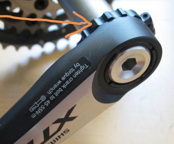

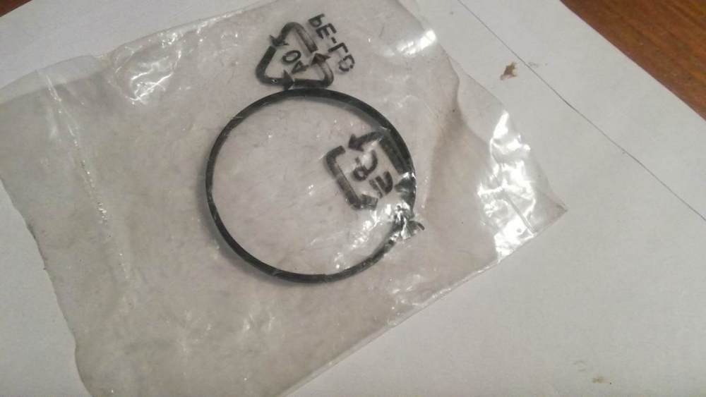

clip7 Napisano 30 Stycznia 2021 Autor Napisano 30 Stycznia 2021 Przy tej okazji mam jeszcze jedno pytanie. Mam szerokość mufy 89,5mm. Wciskane łożysko BB-BT800 P. Dopiero teraz zauważyłem, że od strony napędowej jest jakby podkładka, ok.2,5mm. Przejrzałem inne suporty w sklepach i np. ninja token BB841-41 ma podkładkę 2,5mm. Opisane jest to szerokością mufy: - 86,5mm road crankset: no spacer - 89,5mm mtb crankset: 2,5mm spacer - 92mm mtb crankset: no spacer. Rozumiem, że chodzi o to aby w mtb uzyskać szerokość z łożyskami taką, jaka jest szerokość między korbami? Nie chodzi tu o linię łańcucha? Ale zastanawia mnie dlaczego nie ma 2 podkładek 1,25mm z obu stron, żeby było symetrycznie?
leejoonidas Napisano 30 Stycznia 2021 Napisano 30 Stycznia 2021 O taką podkładkę chodzi? Podkładkę wsadza się po to aby korba nie miała luzu osiowego, to znaczy aby nie przesuwała się na boki po jej zamontowaniu w ramie. Firma Sram w swoich korbach i najnowszy Shimano XTR stosuje dodatkowo pierścienie kontrujące aby zlikwidować luz osiowy.
