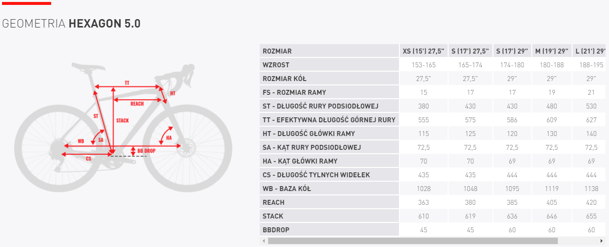

Hexagon 5.0 będzie chyba jednym z tańszych rowerów spełniających twoje wymagania, natomiast problemem będzie rozmiar bo na 29" kołach najmniejszy rozmiar ramy będzie na ciebie za duży.. Ja bardzo lubię rowery Marina więc zarzucę jeszcze San Anselmo DS2.

Lazarro - bije na głowę inne rowery w tej cenie pod względem osprzętu . To jest już solidny średniak . Ale ....  widziałem kilka rowerów Lazaro/kands ( bo to w sumie to samo ) , zrobiłem nawet na takim jedną wycieczkę . No toporne jakieś to jest , ciężkie . Chodzi mi o ramę . Były głosy że rowery mają zburzoną geometrię , są za długie . Podobno teraz robią krótsze ale patrząc na tabelkę z geo nie do końca to widać . Generalnie marka lazaro/kands nie jest liderem na rynku .  Pomijam fakt że w linku który dałaś jest tylko rower 19". Za duży, dla ciebie 17" .  I uwaga ogólna , rowery kupuje się w sklepach stacjonarnych ! Szczególnie jeśli ktoś nie wie na 100% co chce .
Marin - to też cross . Osprzęt nie powala ale też nie odrzuca . Na takim osprzęcie da się jeździć . Opony 700x40 są dość szerokie jak na crossa ( ciut szersze niż w lazaro ) ale daleko im do klasycznych MTB . Marin to dobra firma i robią solidne rowery .
Kellys - rewelacyjnego osprzętu nie ma . Powiedziałbym że to najniższa półka którą można uznać za jeszcze  przyzwoitą . Do rekreacji i turystyki się nadaje . Ten rower ma inną zaletę -występuje w wersjach z kołami  27,5 i 29" . W dodatku przy kołach 27,5 " jesteś na granicy rozmiarów więc możesz wybrać rower dopasowany do twoich upodobań . Oczywiście to wymaga wizyty w sklepie i przymiarki , a najlepiej próbnej jazdy .
