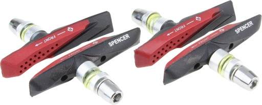

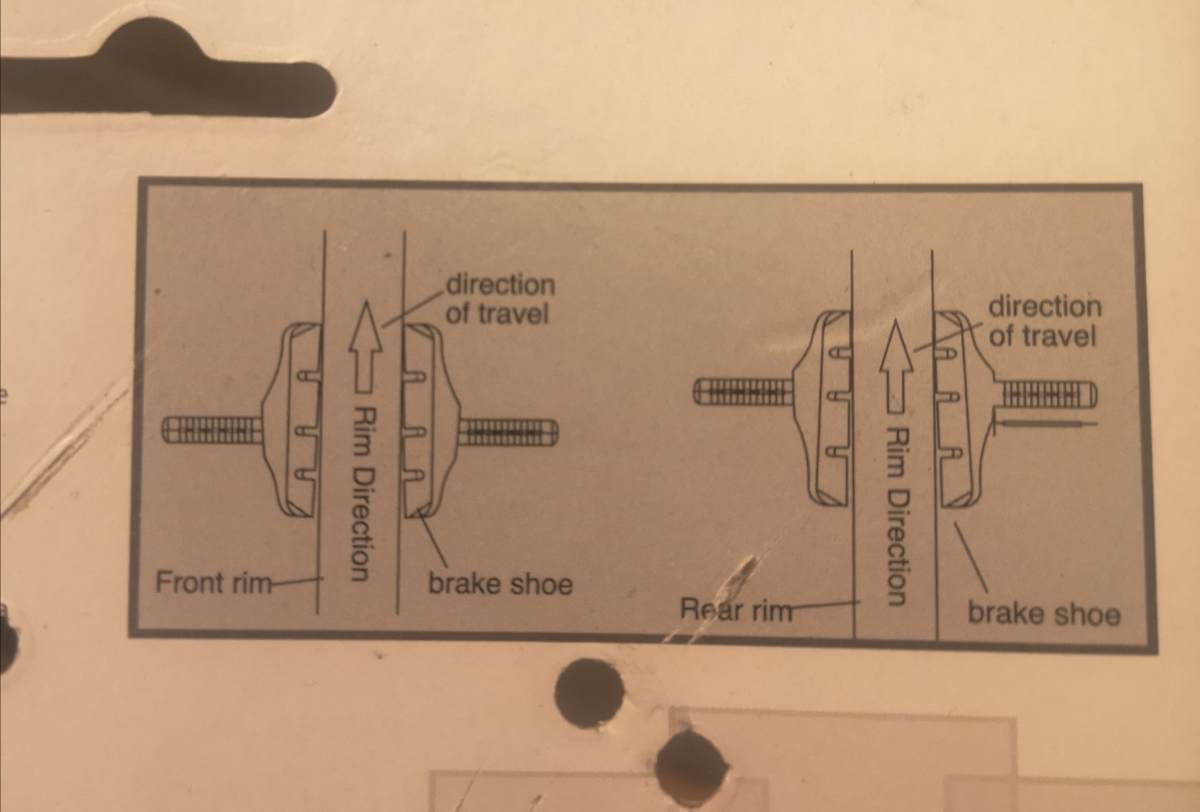

ogreczek Napisano 9 Stycznia 2021 Napisano 9 Stycznia 2021 Cześć! Zgłupiałem do reszty. Mam takie okładziny jak na zdjęciu - są niesymetryczne. Pytanie jak je zamontować? Wg instrukcji - są niesymetryczne i niekierunkowe, a według symboli R/L na samych okładzinach są niesymetryczne i kierunkowe .... Jeśli zamontuje tak jak w instrukcji, muszę zamienić stronami R z L
SoloTM Napisano 9 Stycznia 2021 Napisano 9 Stycznia 2021 Krótki bok do przodu ( zgodnie z kier. jazdy )
WaGiant Napisano 9 Stycznia 2021 Napisano 9 Stycznia 2021 Montujesz dokładnie tak jak są ułożone na zdjęciu . Z lewej strony masz przednie koło , z prawej tylne .
ogreczek Napisano 9 Stycznia 2021 Autor Napisano 9 Stycznia 2021 27 minut temu, WaGiant napisał: Montujesz dokładnie tak jak są ułożone na zdjęciu . Z lewej strony masz przednie koło , z prawej tylne . No tak :)), ale wtedy lewy klocek bedzie prawy a prawy lewy 2 godziny temu, SoloTM napisał: Krótki bok do przodu ( zgodnie z kier. jazdy ) Ale wtedy będzie niezgodnie z instrukcja

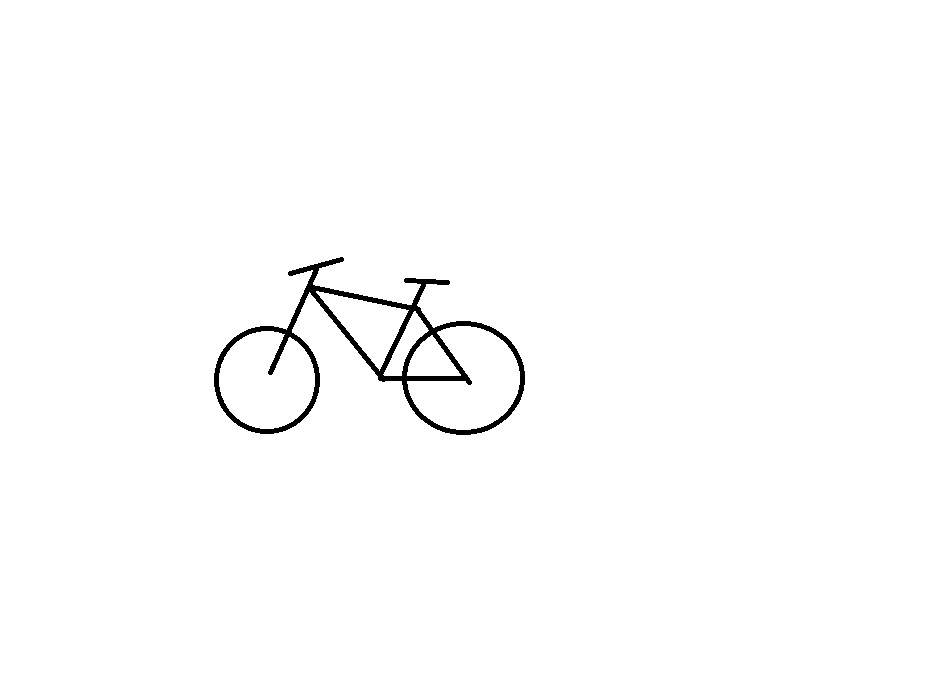

WaGiant Napisano 9 Stycznia 2021 Napisano 9 Stycznia 2021 Nie bardzo rozumiem do roweru stojącego jak w załączniku przyłóż zdjęcie klocków i tak zamontuj . Rysunku z instrukcji zupełnie nie rozumiem . Nie wiem dlaczego tak kazali montować .
ogreczek Napisano 9 Stycznia 2021 Autor Napisano 9 Stycznia 2021 a myślałem że to będzie proste Pytanie moje brzmi czy klocki mają być zamontowane tak jak oznaczenia na okładzinach - lewy/prawy. Wtedy przednie hamulce i tylne będą identyczne czyli mniej okładzin do przodu, więcej do tyłu? Czy mam zamontować tak jak jest w instrukcji czyli dla tylnego hamulca - mniej okładzin do przodu a więcej do tyłu, a do przedniego hamulca odwrotnie. Gdzie znaczkiem mało/dużo okładziny jest trzpień
WaGiant Napisano 9 Stycznia 2021 Napisano 9 Stycznia 2021 Ja zawsze zakładam mniej z przodu , więcej z tyłu . Popatrz na rowki odprowadzające . Odwrotny montaż nie miał by sensu . Patrząc na oznaczenie R/L i ,,wygięcie " nie da się inaczej założyć .
JWO Napisano 20 Stycznia 2021 Napisano 20 Stycznia 2021 Kolorowym do przodu, czyli jak wskazują oznaczenia R/L. Czarna częśc służy do odprowadzania/osuszania wody z mokrej obręczy, kolorowa do hamowania. Bez sensu więc zakładać odwrotnie, tak jak na rysunku dla przedniej obręczy. Używam takich klocków w dwóch rowerach. Zawsze w instrukcji jest pokazane kolorem do przodu, bez podziału na przednie/tylne koło.
