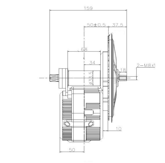

KSikorski Napisano 1 Stycznia 2021 Napisano 1 Stycznia 2021 4 tłoczkowe Deore są super. Biorąc pod uwagę jaką linię łańcucha generuje bafang pozostaje Ci tylko rama z osią boost, żeby ograniczyć maksymalny przekos.
GeeRbiL Napisano 1 Stycznia 2021 Autor Napisano 1 Stycznia 2021 6 minut temu, KSikorski napisał: Biorąc pod uwagę jaką linię łańcucha generuje bafang pozostaje Ci tylko rama z osią boost, żeby ograniczyć maksymalny przekos. Możesz to rozwinąć bo nie bardzo rozumiem co da oś boost, Jak ona wpłynie na linie łańcucha? przecież to parę 6 milimetrów rozłożone na dwie strony roweru? Żeby mieć dobrą linię łańcucha myślałem żeby dać kasete 9rz lub 10rz a jedną zębatkę z mniejszych dać od strony szprych żeby całość przesunąć. Taki patent znalazłem na innym forum.
Brombosz Napisano 2 Stycznia 2021 Napisano 2 Stycznia 2021 5 godzin temu, GeeRbiL napisał: A hamulce? 4 tłoczkowe deore warte są swojej ceny czy lepiej wybrać coś sprawdzonego 2 tłokowego? Mało opinii o nich jest. 5 godzin temu, KSikorski napisał: 4 tłoczkowe Deore są super. Za podobne pieniądze można lepiej... https://www.bikestacja.pl/zestaw-hamulcow-tarczowych-magura-mt5-bez-tarcz-p-8081.html ...ale to już nie na tarczach Alhongi i tylko przy większych mocach żeby miało sens.
KSikorski Napisano 2 Stycznia 2021 Napisano 2 Stycznia 2021 13 godzin temu, GeeRbiL napisał: Możesz to rozwinąć bo nie bardzo rozumiem co da oś boost, Jak ona wpłynie na linie łańcucha? przecież to parę 6 milimetrów rozłożone na dwie strony roweru? Bafang ma linię łańcucha 50mm gdy jest wkręcony w mufę 68mm. Jest to wartość prawidłowa dla osi 135 I 142mm. W zasadzie wszystkie nowoczesne ramy mtb mają mufę 73mm, szersze od 68mm o 2,5mm w stronę napędu, co generuje linię łańcucha 52,5mm, czyli wypisz wymaluj to co powinno być dla boost 148.
GeeRbiL Napisano 2 Stycznia 2021 Autor Napisano 2 Stycznia 2021 Rozumiem teraz, ile powinno być zębatek z tyłu żeby przekosy nie były zbyt duże? Pewnie jak najmniej , czyli dać kasetę 8rz? czy 9-10 rz też będzie dobrze?
