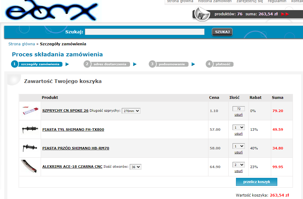

MikeSkywalker Napisano 17 Listopada 2020 Napisano 17 Listopada 2020 4 godziny temu, Roballinho napisał: Wybrałbym jakiegoś gotowca. A nie masz jakiegoś fajnego sklepu/serwisu w pobliżu żeby Ci złożył? Tak czy inaczej trzeba mieć fizycznie piasty i obręcz w ręce żeby policzyć długość szprych. Piszę o takich kołach bo przerabiałem temat parę miesięcy temu ulepszając zimówkę. Mnie wyszły jakieś 250 zł nie licząc robocizny - ale oprócz podstawowych piast Shimano udało się trafić obręcze Alexrims. Taki zestaw znalazłem na e-bmx, mają zaplatanie w pakiecie przy zakupie wszystkich części u nich, szprychy wybrałem przykładowe.
