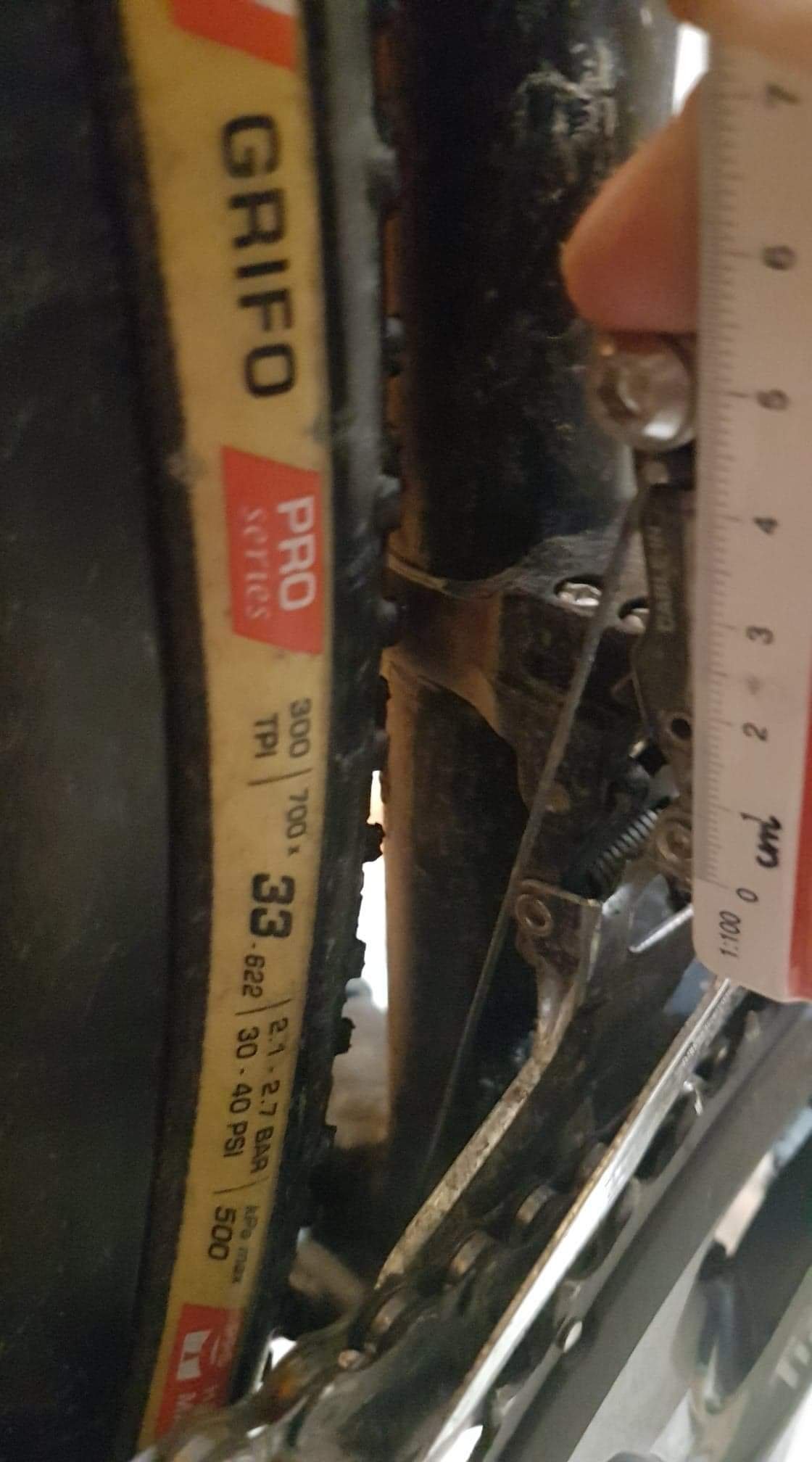

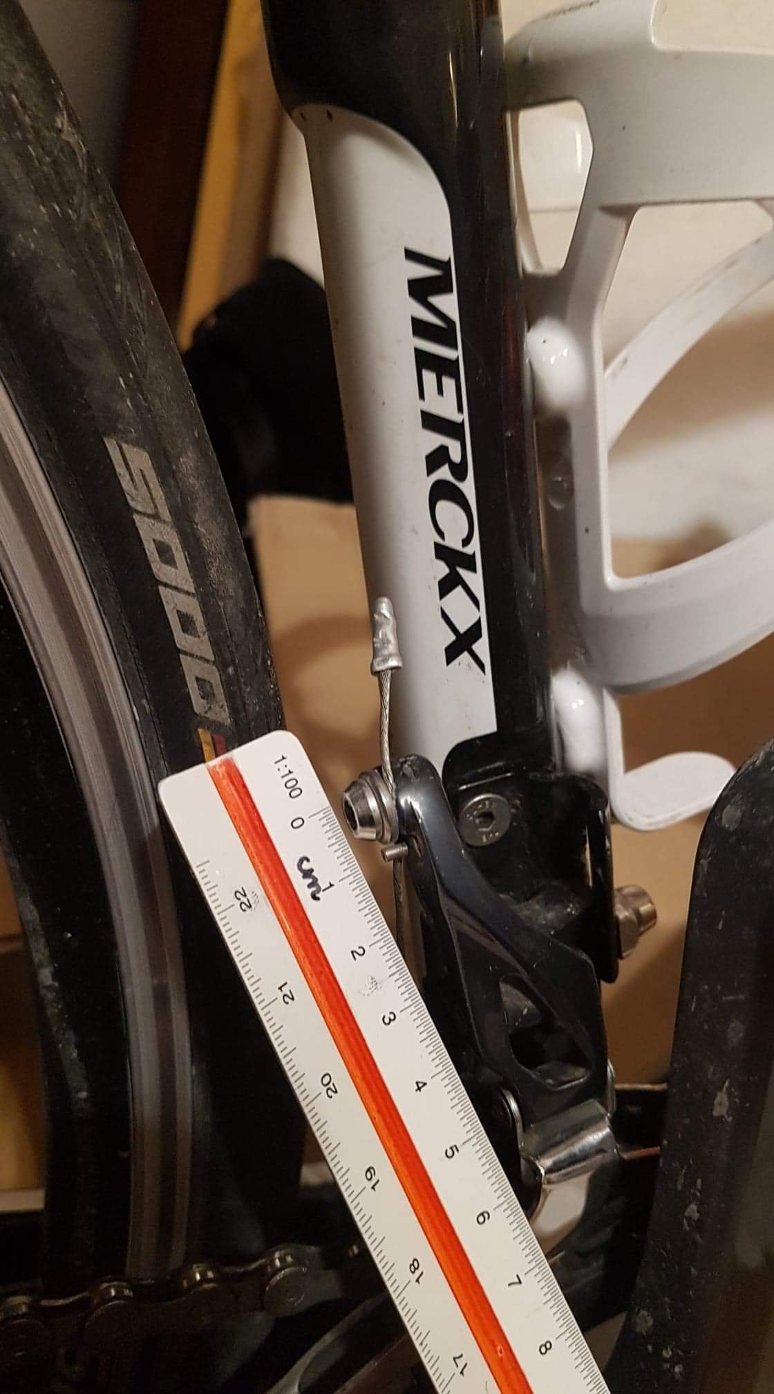

abdesign Napisano 6 Listopada 2020 Autor Napisano 6 Listopada 2020 Fd-6800 i fd-4700 mają identycznej długości ramiona. Nie bardzo to mogę pokazać na zdjęciach bo bo trudno jedną ręką robić zdjęcia a drugą przymiar ale o tak to powiedzmy wygląda: Od osi obrotu ramienia do osi śruby w obu przypadkach jest ~50mm Tak 6800gs mam, jakbym miał brać nową to tak, pewnie że bym brał ultegrę rx, albo i grx'a po prostu.
