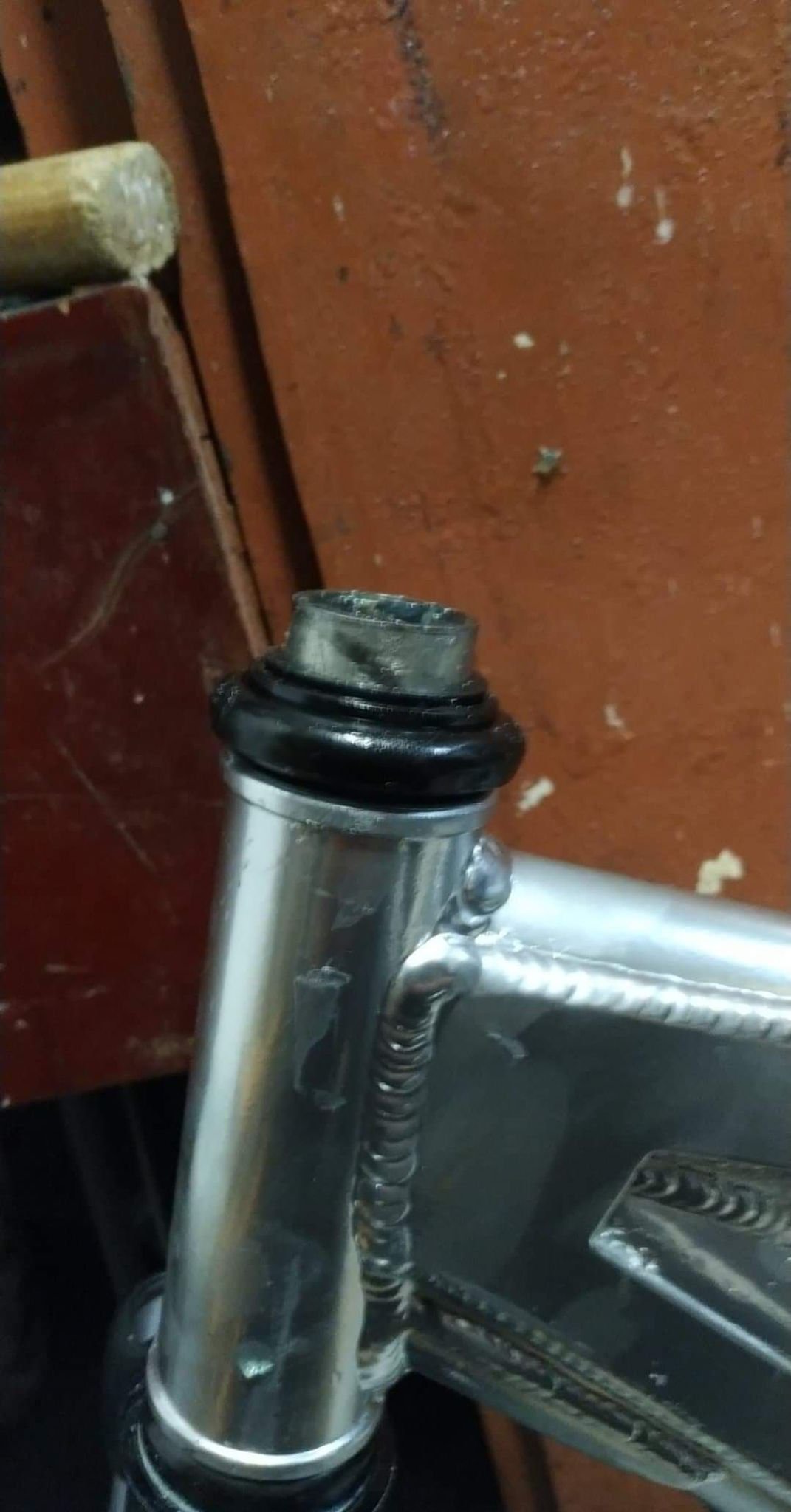

michal.p5 0 Napisano 26 Października 2020 Udostępnij Napisano 26 Października 2020 Witam Składam własnie swój rower na ramie duncon pitbull i mam problem mianowicie dość krótką rure sterową ( zdjęcie w załączniku) I tu moje pytanie jak mogę zaoczędzić parę mm jak znaleźć w miarę niski mostek ewentulanie może zmienić stery na niższe tylko jakie(tu użyte są stery klasyczne) Z góry dziękuje za pomoc! Cytuj Odnośnik do odpowiedzi Udostępnij na innych stronach
skom25 1 577 Napisano 26 Października 2020 Udostępnij Napisano 26 Października 2020 Nie ma aż tak niskich mostków. Jaki rozmiar rury sterowej? Cytuj Odnośnik do odpowiedzi Udostępnij na innych stronach
michal.p5 0 Napisano 26 Października 2020 Autor Udostępnij Napisano 26 Października 2020 rura sterowa 1 1/8 a długość 15cm Cytuj Odnośnik do odpowiedzi Udostępnij na innych stronach
skom25 1 577 Napisano 26 Października 2020 Udostępnij Napisano 26 Października 2020 Musiałbyś wybić miski, zmierzyć i wtedy szukać. Tyle że główka ramy wygląda na bardzo wąską i wątpię żeby weszło co innego. Musiałbyś szukać modelu z niższymi miskami, ale wątpię żeby zyskał więcej niż kilka mm. Raczej musisz szukać innego widelca, tyle że problem jest taki, że ten praktycznie jest nie do sprzedania. Cytuj Odnośnik do odpowiedzi Udostępnij na innych stronach
michal.p5 0 Napisano 26 Października 2020 Autor Udostępnij Napisano 26 Października 2020 Nie da się może założyć tu innych sterów ? półzintegrowanych czy coś? a odnośnie mostka najniższy jaki znalazłem ma 3 cm https://rowerowy.com/sklep/czesci/mostki/am-fr/prod/cloud-dh-s ale szukam dalej ewentulanie moge założyć mostek bmxowy bo wsm składam rower do dirtu a one są dość krótkie Cytuj Odnośnik do odpowiedzi Udostępnij na innych stronach
skom25 1 577 Napisano 26 Października 2020 Udostępnij Napisano 26 Października 2020 No napisałem powyżej. Wybić miski, zmierzyć i wtedy szukać sterów które będą pasowały. Najniższy mostek jaki widziałem to FSA SL-K. Ma 28mm ale cena jest bardzo wysoka. Cytuj Odnośnik do odpowiedzi Udostępnij na innych stronach

RafalxM 358 Napisano 26 Października 2020 Udostępnij Napisano 26 Października 2020 jeśli ukochałeś ten widelec to może takie coś poratuje sytuację https://www.bikester.pl/procraft-adapter-wspornika-kapsel-podkadka-maa-cz-dla-1-1-8-z-gwintem-do-widelcow-czarny-14617.html Cytuj Odnośnik do odpowiedzi Udostępnij na innych stronach
michal.p5 0 Napisano 26 Października 2020 Autor Udostępnij Napisano 26 Października 2020 a sprawdzi sie to przy skokach na rowerze itp? Cytuj Odnośnik do odpowiedzi Udostępnij na innych stronach
tenroh4.20 3 Napisano 26 Października 2020 Udostępnij Napisano 26 Października 2020 Ja bym temu nie ufał do jakiej kolwiek mocniejszej jazdy. Co to za amor? Może czas najwyższy przejść na coś lepszego i z dłuższą sterówką? A jak nie chcesz zmieniać amora to możesz zmienić samą rure sterowa Cytuj Odnośnik do odpowiedzi Udostępnij na innych stronach
michal.p5 0 Napisano 26 Października 2020 Autor Udostępnij Napisano 26 Października 2020 Myślę , że może poszukam jakiegoś dirtowo/bmxowego mostka na kiere 25.4 Cytuj Odnośnik do odpowiedzi Udostępnij na innych stronach
skom25 1 577 Napisano 26 Października 2020 Udostępnij Napisano 26 Października 2020 No a co to za różnica do czego mostek? Cytuj Odnośnik do odpowiedzi Udostępnij na innych stronach
Gość Napisano 27 Października 2020 Udostępnij Napisano 27 Października 2020 JA pitole jaki temat... rower do skokow i gosc chce instalowac mostek na jakis max 2cm sterowki... chociaz na zdjeciach wystaje ponad stery z 1cm. Kazdy rozsadny mostek ma grubosc montazowa 4cm i powinien przynajmniej na 3,5cm obejmowac sterowke.... a dodawanie jakis expanderow do roweru na ktorym ktos skacze jest ... moze od razu walnij twarza w beton czy cos po czym skaczesz, mzoe bedzie mniej bolało przy mniejszej predkosci jak to zrobisz na sucho bez roweru. Cytuj Odnośnik do odpowiedzi Udostępnij na innych stronach
Mareckik 395 Napisano 27 Października 2020 Udostępnij Napisano 27 Października 2020 13 godzin temu, michal.p5 napisał: Nie da się może założyć tu innych sterów ? półzintegrowanych czy coś? Stery półzintegrowane maja zupełnie inne, dużo większe średnice misek niż główka ramy u Ciebie. Masz tam stery zewnętrzne, więc musiałbyś próbować każde dostępne takie stary mierzyć, na ile wystają z główki po nabiciu. Jak wyżej było pisane, tutaj i tak nie zyskasz dużo, bo łożysko musi tam być, więc miedzy różnymi modelami mogą być milimetrowe jedynie różnice w budowie. Cytuj Odnośnik do odpowiedzi Udostępnij na innych stronach
