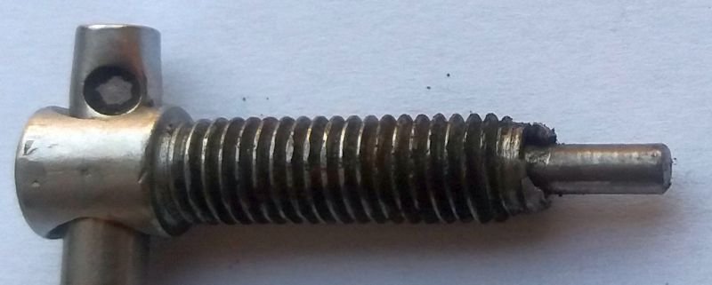

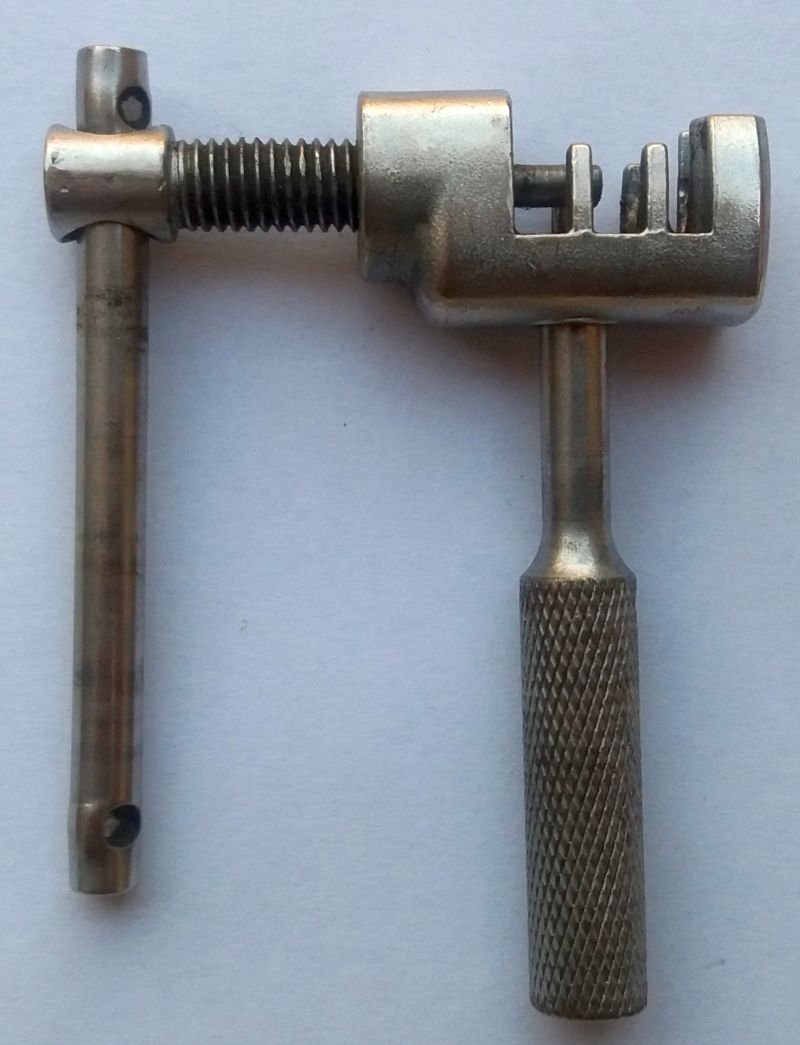

Kupiłem jakiś czas temu skuwacz do łańcucha. Niestety pin wypadł i zginął. takie czasy - coraz gorsza jakość wyrobów. Do niektórych skuwaczy można dokupić piny - do tego akurat nie. Na szczęście dało się dorobić pin z ułamanego wiertła 3,5. Uciąłem (nacinamy pilnikiem iglakiem na obwodzie i odłamujemy) fragment o długości 23 mm i wcisnąłem do otworu (trzeba było owinąć kawałkiem blachy Al z puszki po piwie), aby wystawał na ok. 8 mm. I skuwacz nadal spełnia swoją rolę :)

To skuwacz Topeak. Zapomniałem, że jeszcze był spinacz do łańcucha na czas naprawy (kawałek wygiętego drutu) i zapasowy pin w rękojęści. Korek odpadł i zawartośc też:002:
Obecnie skuwacz ten w niektórych sklepach kosztuje prawie 50 zł  https://www.centrumrowerowe.pl/skuwacz-do-lancucha-topeak-universal-chain-tool-pd9449/
Natomiast wiertła 3,5 na Allegro kosztują od ok. 1 zł (zwykłe) do ok. 5 zł (kobaltowe)
https://allegro.pl/kategoria/akcesoria-i-osprzet-wiertla-147677?string=3%2C5&bmatch=baseline-product-eyesa2-engag-dict45-hou-1-2-0717
Jeszcze wyjaśnienie. Średnica pinu wyciśniętego z łańcucha 8-9 rzędowego to 3,7 mm (mierzyłem suwmiarką). Tak więc można by pewnie użyć wiertła 3,2 lub 3,0 mm. Szukałem w Google ale nie znalazłem info, czy we wszystkich łańcuchach piny są tej samej średnicy. Może ktoś wie?
