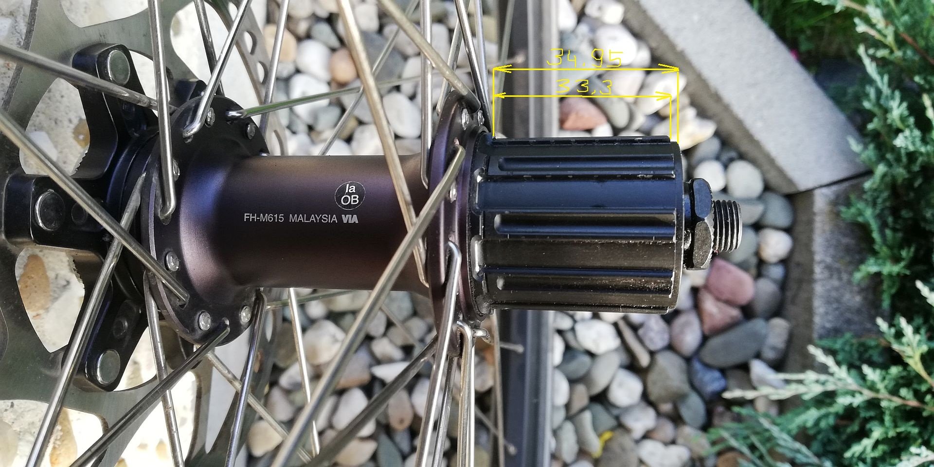

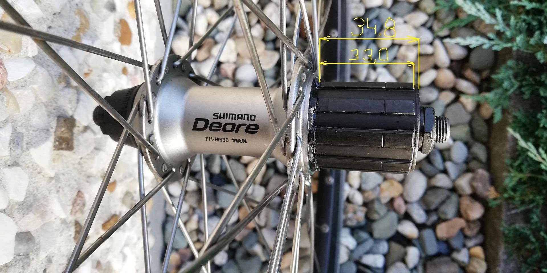

artek04 Napisano 3 Października 2020 Napisano 3 Października 2020 Witam, Mam zagwostkę, otóż w moim rowerze są: manetki Shimano Deore SL-M610, Rapidfire-Plus ( trzy przerzutki z przodu, 10 z tyłu) przerzutka przód Shimano Deore FD-T610, Top Swing, 31,8mm tył Shimano SLX RD-M670, 10-Speed Tylko tylne koło ktoś zmienił , w oryginale było piasta FH-T610 z bębenkiem na 10-rzędową kasetę CS-HG 50-10 tymczasem jest koło z piastą FH-M530 z bebenkiem na 9 rzędową CS-HG 50-9, jest 9 -cio rzędowa kaseta Chciałbym zmienić to koło tak żeby była z tyłu kaseta 10-cio rzędowa bo jak pisałem wyżej manetka jest na 10 rzędową kasetę i łańcuch po prostu spada na piastę przy szprychach jak zmienię na największą koronkę Zdjąłem kasetę i pomierzyłem bębenek jak i grubość kasety ( tą część która "wchodzi" na wielopust na bębenku) tak się składa, że mam możliwość kupna piasty FH-M615 z bębenkiem pod dziesięciorzędową kasetę i kasety CS-HG 50-10 też porobiłem pomiary, pokażę na fotkach jak to wygląda, Ostatnia najmniejsza koronka z dziesięciorzędowej kasety wchodzi na wielowpust bębenka tego niby na dziewięciorzędową kasetę 1,8 mm, podczas gdy na wielowpust bębenka tego od dziesięciorzędowej kasety wchodzi 2 mm , różnica jest zatem 0,2 mm, pytanie do Was czy jest konieczna wymiana i zakup tej piasty z bębenkiem na 10-rzędową kasetę, czy te 0,2 mm robią różnicę?

artek04 Napisano 3 Października 2020 Autor Napisano 3 Października 2020 Dziękuje za odpowiedź, nie są takie same, jest minimalna różnica ( mierzyłem dobrze kilka razy), wpisując w google oznaczenia piast o których piszę, jest info, że ta piasta FH-M530 jest z bębenkiem na 8,9 rzędowe kasety, natomiast piasta FH-M615 jest z bębenkiem na 8,9,10 rzędów w kasecie dlatego moje pytanie, kasetę tą CS-HG 50-10 już mam , więc sprawa jest taka, czy kupować tą piastę ze względu na bębenek, bo wiadomo sporo roboty z tym jest. Przerzutkę już regulowałem, ale na manetce mam 10 przełożeń więc szkoda marnować tego na 9 rzędową kasetę...

artek04 Napisano 3 Października 2020 Autor Napisano 3 Października 2020 6 minut temu, bogus92 napisał: Jeśli bębenek jest przeznaczony do 8 czy 9 przełożeń to tak samo założysz na niego 10, 11 a nawet niektóre kasety 12s. Zarówno na 530 jak i 610 wejdzie bez problemu kaseta 10s. Ponadto manetka 10s z kasetą 9s nie ma prawa działać poprawnie. Zmiana przełożeń będzie upośledzona, a niektóre z nich mogą nie wchodzić lub przeskakiwać. Myślałem, że im piasta z bębenkiem jest przeznaczona na większą ilość przełożeń tym szerszy jest bębenek, więc nie wiedziałem, że na taki bębenek ( dla 8,9 przełożeń) można założyć aż 12 przełożeń, te najmniejsze wejdą jeszcze na wielowpust bębenka?... Klikając na opis bębenka w piaście FH-M530 wszędzie pisze , że jest na 8,9 rzędów. https://www.msport.com.pl/product-pol-27642-Glowka-do-kasety-Shimano-Deore-FH-M530.html Ale dzisiaj właśnie porównywałem te piasty-bębenki i byłem zdziwiony, że jest różnica tylko ułamki mm w szerokości wielowpustu na bębenkach. Odnośnie działania manetki 10s z kasetą 9s to własnie nie działało poprawnie, próbowałem regulować, ale nie dałem rady, zresztą szkoda nie założyć kasety 10 s.
Mod Team bogus Napisano 3 Października 2020 Mod Team Napisano 3 Października 2020 O tym czy dana kaseta wejdzie na bębenek świadczy m.in. ilość zębów na najmniejszej zębatce. Kasety o których mowa mają taką samą szerokość całkowitą. Zmienia się grubość zębatki i odstępy między nimi. Zaufaj, że będzie wszystko pasowało na obecną piastę.
artek04 Napisano 3 Października 2020 Autor Napisano 3 Października 2020 Teraz, bogus92 napisał: O tym czy dana kaseta wejdzie na bębenek świadczy m.in. ilość zębów na najmniejszej zębatce. Kasety o których mowa mają taką samą szerokość całkowitą. Zmienia się grubość zębatki i odstępy między nimi. Zaufaj, że będzie wszystko pasowało na obecną piastę. No to super, masz rację mierzyłem grubość obydwu kaset, wyszła mi różnica 0,1 mm, ale to zapewne mój błąd w pomiarze. zastanawiała mnie jednak ta minimalna coprawda różnica w szerokości wielowpustu na obydwu bębenkach, bo to już było 0,3 mm. Więc nie kupuję tej piasty FH-M615 z bębenkiem pod dziesięciorzędową kasetę , bo z przekładką jest sporo pracy, wiadomo szprychy, obręcz...
