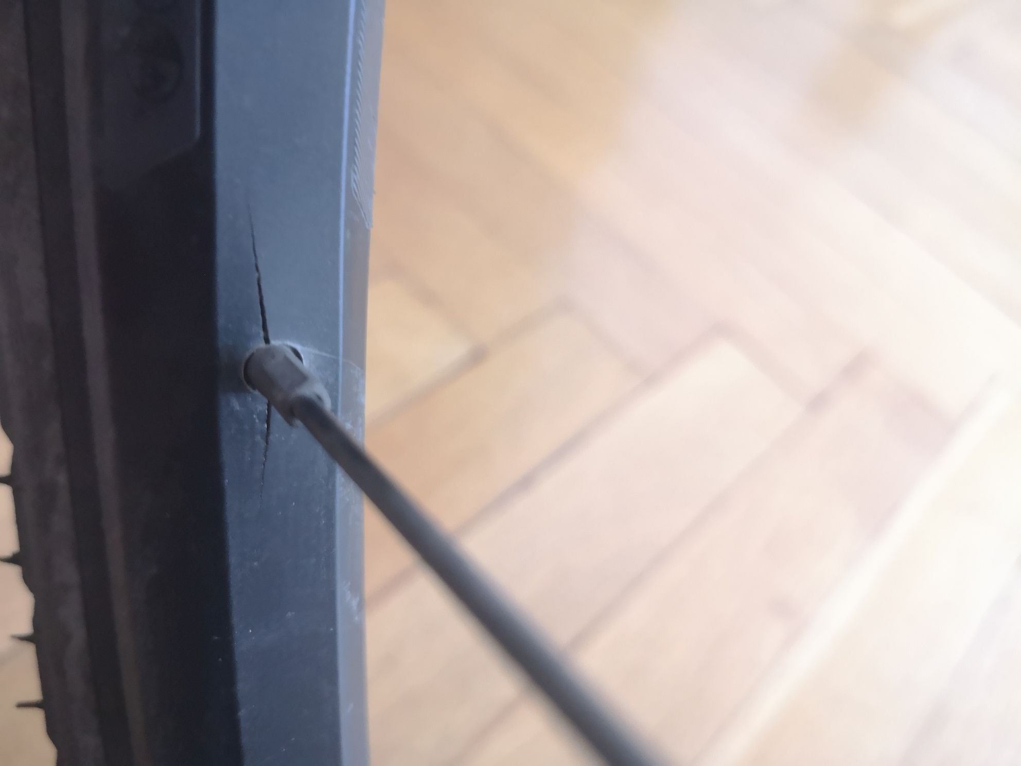

Charvel Napisano 27 Września 2020 Napisano 27 Września 2020 W swoim Evado 7 z 2016 miałem piasty Deore, ale w 2016 7-ka była topowym modelem Evado. Niedawno wymieniłem w swoim obręcze i piasty na: FH-M8000/HB-M8000 i obręcze DT Swiss 545D powód? Prócz tego, że to był jeden z ostatnich komponentów w moim "ugrupowieniu" go do XT, to na tylnym kole aż przy pięciu nyplach były podobne pękniecia:
