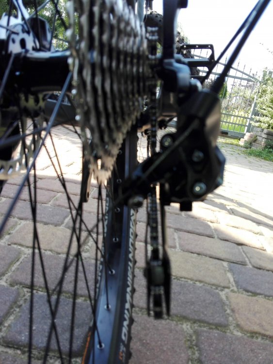

foreveryoung Napisano 12 Września 2020 Napisano 12 Września 2020 Witam, mam problem z ustawieniem RD-M5120 . Niby wszystko jest OK od pierwszej zębatki do 10 wchodzi i schodzi bez problemu ale na 11 nie da rady wrzucić. Wszystko nowe przerzutka , kaseta 11- 42 , manetka SL-M5100 11s a efekt jest taki jakby się linka skończyła. Z 10 na 11 nie przeskakuje . Jaki może być powód?
foreveryoung Napisano 12 Września 2020 Autor Napisano 12 Września 2020 Dodam jeszcze , że regulacja w stronę koła jest nieustawiona. Przerzutkę można w szprychy wsadzić. I ten wymiar 5~6 mm pomiędzy zębami kółka prowadzącego i zębami 42 jest zachowany, choć to trudno tak do końca ustalić bo jak nie ma łańcucha to nie do końca wiadomo pod jakim kątem ten wózek będzie podchodził. Ale na pewno tutaj konfliktu nie ma.
zekker Napisano 12 Września 2020 Napisano 12 Września 2020 Do poprawy tytuł tematu. Dałeś w nawiasach, że chodzi o przednią przerzutkę, a sprawa dotyczy tylnej. Daj zdjęcie od tyłu, tak żeby było widać ułożenie przerzutki względem kasety i ramy. Ma być widoczna cała przerzutka z wózkiem. Co to za rama? Wygląda jakby nie miała wymienialnego haka przerzutki.

Mod Team bogus Napisano 12 Września 2020 Mod Team Napisano 12 Września 2020 Po zdjęciu wygląda na a nieco odgięty hak, ale może to tylko złudzenie. Jak odkręcisz linkę od przerzutki to masz 10 kliknięć manetki? Może dokręciłeś linkę jak manetka była ustawiona na drugim przełożeniu?

foreveryoung Napisano 12 Września 2020 Autor Napisano 12 Września 2020 Może więcej zdjęć coś pomoże. SoloTM oceń proszę na trzecim zdjęciu czy to jest daleko . zdjęcie 1 Zdjęcie 2 Zdjęcie 3

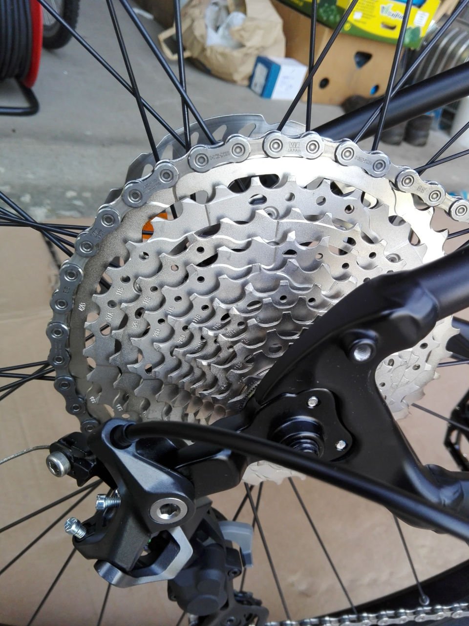

eloo Napisano 12 Września 2020 Napisano 12 Września 2020 Jeśli rower był w specyfikacji tak jak w tym linku to masz hak przerzutki shimano direct mount. https://e-rower.pl/cross-country/5782-rower-vision-29-2019-ebon-8590816064287.html?utm_source=google&utm_medium=pricewars2&utm_campaign=rower-vision-29-2019-ebon#/rozmiar_ram-19/kolor-czarnomat_czarnymat?gclid=CjwKCAjw4_H6BRALEiwAvgfzq5of4oVWd1k3dn3YE77LznN323aA6Ml8nblBuvJR9Y5rly2bGruuCxoCGT4QAvD_BwE Musisz od przerzutki odkręcić łącznik i przykręcić ją bezpośrednio do haka.

SoloTM Napisano 12 Września 2020 Napisano 12 Września 2020 16 minut temu, eloo napisał: Musisz od przerzutki odkręcić łącznik i przykręcić ją bezpośrednio do haka. oto rozwiazanie
foreveryoung Napisano 12 Września 2020 Autor Napisano 12 Września 2020 Dzięki eloo. Ja kupiłem ramę i zmontowałem ten rower. Ale hak jest oryginalny z tej ramy więc jutro się tym zajmę i dam znać co z tego wyszło. Chcę wyjaśnić , że ja nie składam rowerów na sprzedaż, tylko dla rodziny , znajomych i siebie. To mój pierwszy MTB i duża różnica w stosunku do szosy , trekkingu czy miejskiego. Jeszcze raz dzięki.
foreveryoung Napisano 13 Września 2020 Autor Napisano 13 Września 2020 Eloo to nie była cenna uwaga ale strzał w 10-tkę . Wielkie dzięki dla Ciebie, SoloTM, Bogus92 i zekker za okazaną pomoc. A tu zdjęcia jak to się skończyło. https://ibb.co/Q8WJ257https://ibb.co/cb948Jphttps://ibb.co/2tVXtD9
