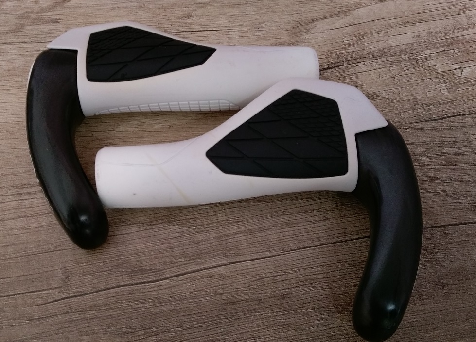

Monika1996 Napisano 21 Października 2020 Napisano 21 Października 2020 Ja kupiłem najgrubsze chwyty ESI model Extra Chunky i powiem że to badziew. To w ogóle nie jest miękkie wręcz jest odwrotnie. Nawet jazda w rękawiczkach niewiele pomagała. Po tygodniu odsprzedałem na allegro. Teraz mam Ergon model Carbon i powiem że to jest rewelacja. Cała podparta dłoń daje super komfort. Mam wersję z rogami więc mam dodatkowe podparcie oraz na podjazdach sie przydaje
przemeg Napisano 21 Października 2020 Napisano 21 Października 2020 Ergon rewelacja dla mnie. Miałem gp3 ale jeden padł na skutek upadku. Teraz mam zwykłe bez rogów i dalej uważam że to najlepszy chwyt jaki miałem. Zero negatywnych odczuć dłoni i nadgarstka.
