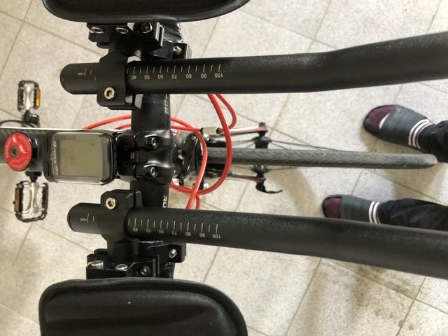

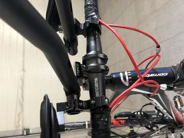

korb59 Napisano 28 Lipca 2020 Napisano 28 Lipca 2020 cześć Mam pytanie jako laik w temacie. W zeszłym roku kupiłem używaną szosówkę Corratec. Ostatnio dokupiłem do niej tzw. Lemondkę bo rekraacyjnie startuje w triathonie. Mam jednak problem z montażem. Na standardowy uchwyt lemondki kierownica jest zbyt cieńka. Dołożone do lemondki były takie metalowe podkładki jednak z nimi już grubość jest za duża i nie można tego zamontować na kierownicy. Kombinowałem z jakimiś podkładkami i w miarę się to trzyma ale nie jest to zbyt stabilne. Czy możecie coś doradzić jak to podmontować solidnie?

dovectra Napisano 28 Lipca 2020 Napisano 28 Lipca 2020 Tam gdzie łapiesz łapą rurka kierownicy szosy ma przeważnie 24,mm. A mocowanie na mostki może mieć 25,6 mm, 26 mm, 31,8 mm i tam przeważnie łapie lemodka.
korb59 Napisano 28 Lipca 2020 Autor Napisano 28 Lipca 2020 Rzeczywiście bliżej mostka kierownica jest szersza i tam pewnie by spasowali ale jak tam przesunę ramiona lemondki to właściwie na siebie najdą
zekker Napisano 29 Lipca 2020 Napisano 29 Lipca 2020 Tak po inżyniersku, to może odwrotnie założyć obejmy łapiące rurki lemondki? Tzn. żeby uchwyty do kierownicy dać bliżej mostka, a te obejmy wsadzić od zewnątrz. Chyba że wtedy pręty będą za bardzo spod łokcia wychodzić i nie będzie wygodnego chwytu.
korb59 Napisano 29 Lipca 2020 Autor Napisano 29 Lipca 2020 Temat załatwiony. Rozsunąłem ramiona lemondki o jakieś 2-3 cm. Tam średnica kierownicy jest już mniejsza i dobrze się spasowało na metalowych podkładkach załączonych w zestawie. Teraz trzyma porządnie. Dziękuję z pomoc
