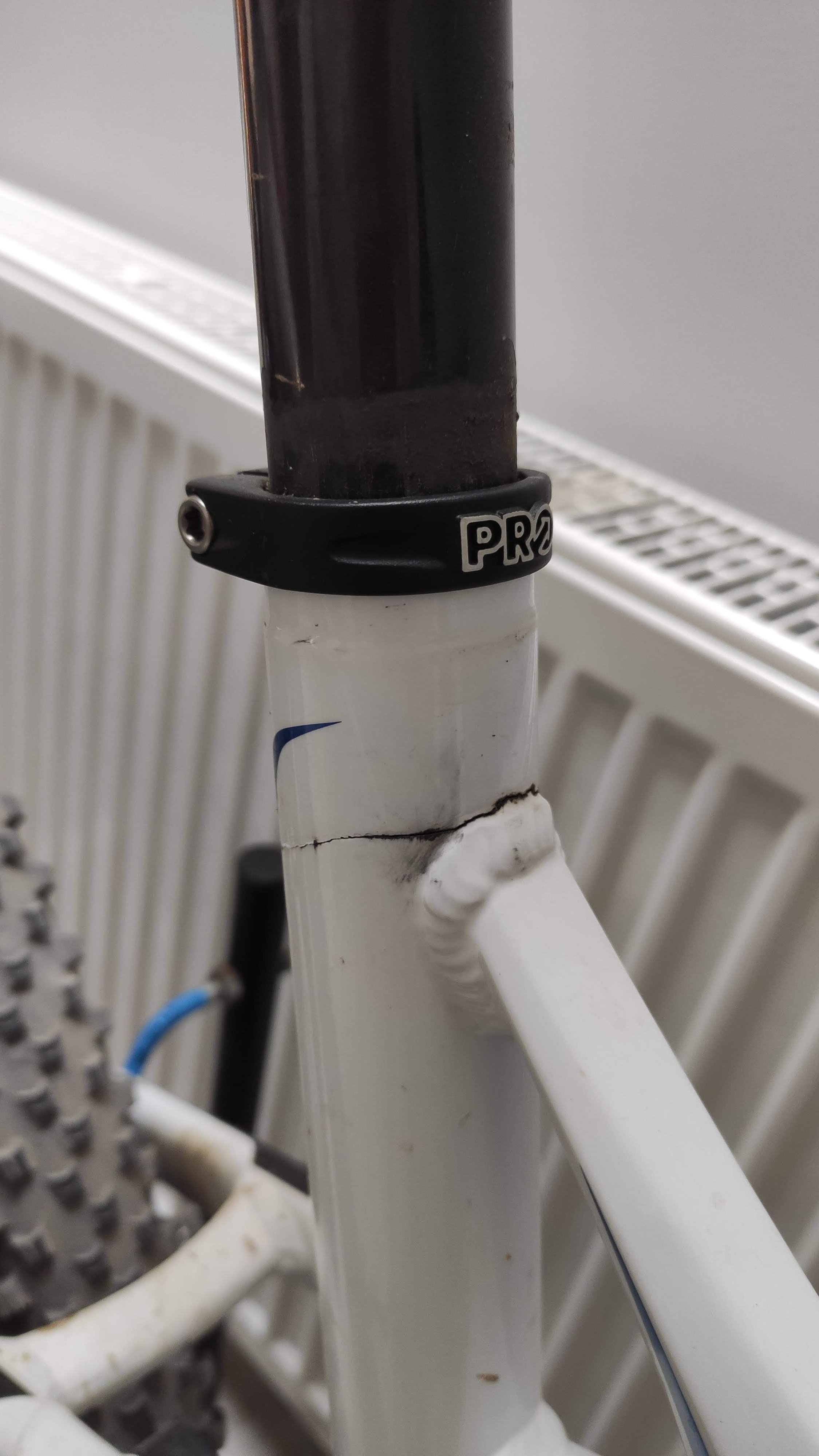

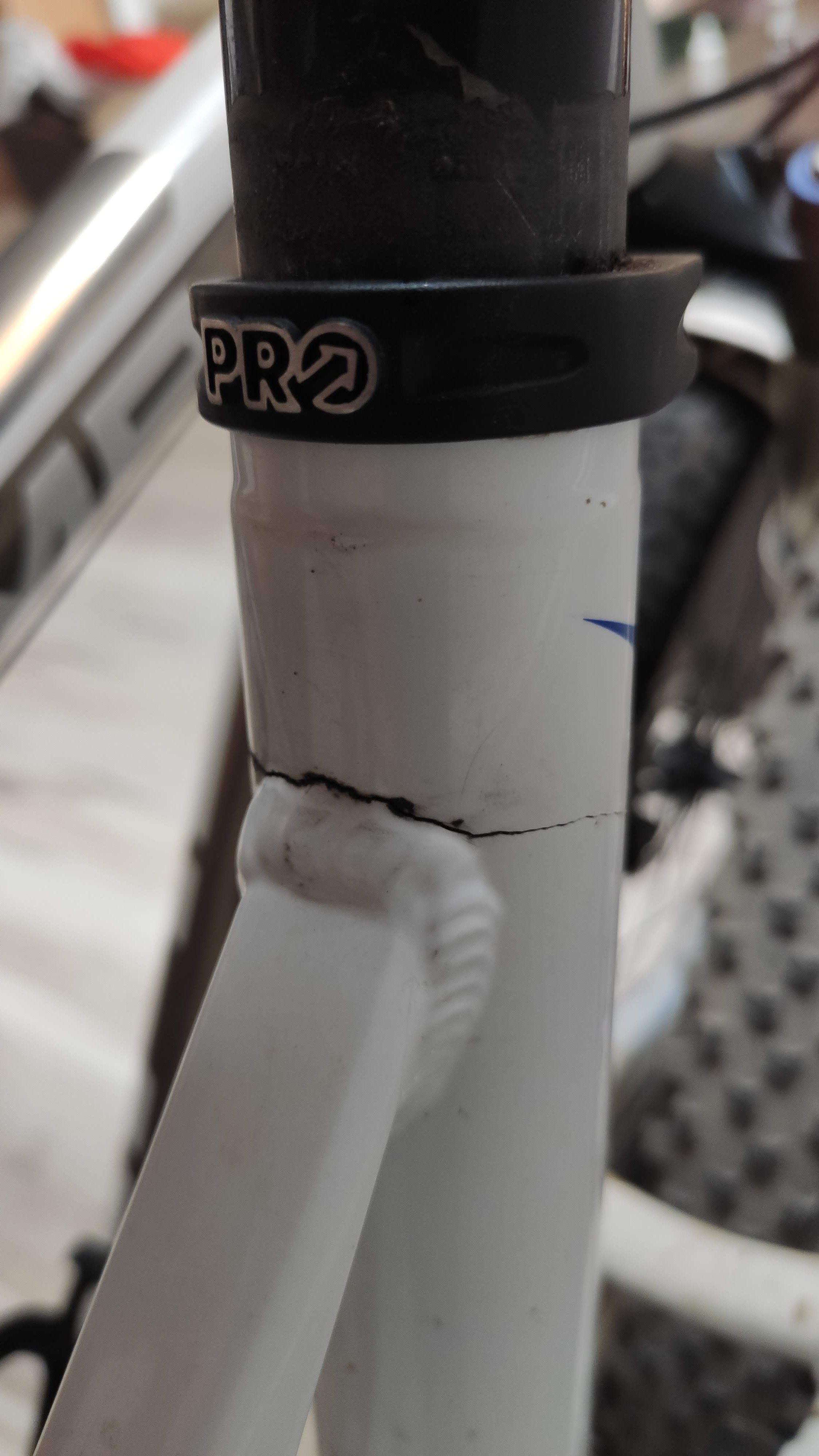

Wawrus Napisano 30 Czerwca 2020 Napisano 30 Czerwca 2020 Cześć. Czy ktoś już spawał ramę w tym miejscu? Może coś poradzi. Najgorsze jest to że spaw nie może "wylać się" do wewnątrz rury bo potem nie włożę rury podsiodłowej, a w tym miejscu trudno będzie się szlifowało. Może ma ktoś jakiś pomysł co można bezpiecznie włożyć w rurę ramy na czas spawania żeby uniemożliwić dla spawu nadlewu wewnątrz rury?
slavi Napisano 30 Czerwca 2020 Napisano 30 Czerwca 2020 rama na śmietnik ... i tak się połamie po pospawaniu. za płytko rura podsiodłowa była montowana
cienkun Napisano 30 Czerwca 2020 Napisano 30 Czerwca 2020 Jeśli nie zależy na wyglądzie, to na zewnątrz przyspawać "mufę" jakby, takie wzmocnienie i wten sposób można to scalić. Na zimówkę jeszcze rama pośmiga. A ogólnie z jakiego materiału jest rama?
Wawrus Napisano 30 Czerwca 2020 Autor Napisano 30 Czerwca 2020 Aluminium. To Lapierre X-flow 312. Rura podsiodłowa jest włożona kilka cm za spaw więc raczej nie od tego.
cienkun Napisano 30 Czerwca 2020 Napisano 30 Czerwca 2020 To wywal Jak na alu to nieb yłbym pewien takiego spwu
Sobek82 Napisano 30 Czerwca 2020 Napisano 30 Czerwca 2020 Sztyca wina wejść poniżej rury poziomej, w ogóle konstrukcja tej ramy ala dla damy.
inforobert Napisano 1 Lipca 2020 Napisano 1 Lipca 2020 Stopy 6061 są dobrze spawalne, lecz kluczem do poprawnego spawu jest odpowiedni drut spawalniczy, i obróbka cieplna po spawaniu. Idź kupić nową ramę.
cienkun Napisano 1 Lipca 2020 Napisano 1 Lipca 2020 1 godzinę temu, inforobert napisał: Stopy 6061 są dobrze spawalne, lecz kluczem do poprawnego spawu jest odpowiedni drut spawalniczy, i obróbka cieplna po spawaniu. Tak z ciekawśći, bo miałem ramę uszkodzoną w zbliżonym miejscu, tylko pionowe pęknięcie. Myślisz, że tak pospawana rama alu byłaby bezpieczna nadal?
seraph Napisano 2 Lipca 2020 Napisano 2 Lipca 2020 Przecież nowa rama też jest spawana. Więc jeśli się ramę pospawa i obrobi cieplnie to odtworzy się oryginalną strukturę materiału i nie ma problemu. Dobrze wykonana spoina jest wytrzymalsza niż otaczający ją materiał.
