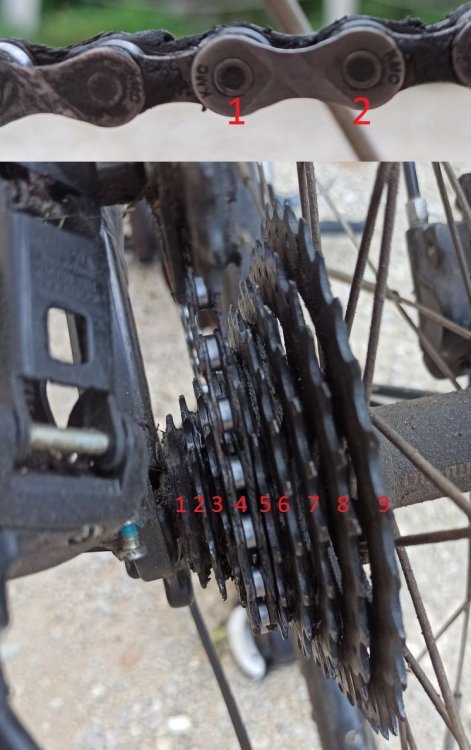

kozuba Napisano 25 Czerwca 2020 Napisano 25 Czerwca 2020 Dzień dobry, Ostatnim czasem zakupiłem przymiar do łańcucha i okazało się, że jest zbyt długi - przygotowuję się do samodzielnej jego wymiany, jednak nie wiem czy mam rację co do moich obliczeń. Wyszło mi, że mój łańcuch ma 112 ogniw, przy 9 rzędach na tylnej przerzutce (3 z przodu). Czy w takim wypadku wystarczy, że zakupię pierwszy lepszy łańcuch która ma napisane 112 ogniw, czy są tutaj jakieś inne rozróżnienia? Chętnie przyjąłbym również poradę jaki łańcuch polecacie zakupić
seraph Napisano 25 Czerwca 2020 Napisano 25 Czerwca 2020 KMC X9, a łańćucha nie kupuje się na metry. Zwykle jest za długi, bo każdy rower jest inny i trzeba go skuwaczem skrócić, więc nie szukaj co do ogniwa takiego jak masz, bo nie znajdziesz.
WaGiant Napisano 25 Czerwca 2020 Napisano 25 Czerwca 2020 Nie wiem jak liczyłeś ogniwa i po co ponumerowałeś piny . To co opisałeś 1,2 to są piny w jednym ogniwie , zewnętrznym . Ogniwa to te blaszki - zewnętrzne , wewnętrzne i tak na zmianę . Jeśli o to pytasz . Łańcuchy budżetowe - https://www.centrumrowerowe.pl/lancuch-shimano-deore-cn-hg53-pd3226/?v_Id=5764 https://www.centrumrowerowe.pl/lancuch-kmc-x9-grey-pd19880/?v_Id=130498 Do shimanowswkiego potrzebny skuwacz , KMC jest ze spinką ale i tak potrzebujesz skuwacz żeby odciąć nadmiarowe ogniwa . I jeszcze uwaga ogólna - jeśli stary łańcuch jest bardzo rozciągnięty to mógł zniszczyć kasetę i nie przyjmie ona nowego , będzie przeskakiwał . W takim przypadku trzeba wymienić komplet , łańcuch i kastę albo nadal jeździć na starym do kompletnego zajechania napędu .
SoloTM Napisano 25 Czerwca 2020 Napisano 25 Czerwca 2020 I czyścić napęd, kółka przerzutki, zębatki korby, kasety.. i sam łańcuch oczywiście ( korpus piasty też można szmatą przetrzeć )
