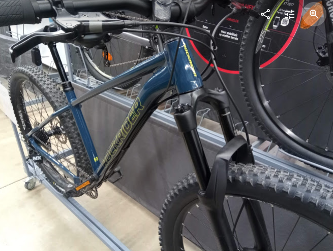

zenekzenek Napisano 21 Czerwca 2020 Napisano 21 Czerwca 2020 Wczoraj w decathlonie natrafiłem na coś takiego: To chyba ten: https://www.decathlon.de/p/mountainbike-27-5-zoll-rockrider-am-100-ht-petrolblue/_/R-p-306308?mc=8543080 Myślę że by podołał niezgorzej jak wspomniany stalowiec od Krossa.
SoloTM Napisano 21 Czerwca 2020 Napisano 21 Czerwca 2020 M: 1,7 kg - myślisz, że to mocne ? Ja obstawiam odwrotnie.
zenekzenek Napisano 21 Czerwca 2020 Napisano 21 Czerwca 2020 Na żywo wygląda całkiem pancernie, dlatego wrzuciłem. Kółka plusowe też powinny trochę pomóc. 150kg to w każdym rowerze ryzyko, więc osobiście wolałbym zaryzykować z tym "marketowcem" żeby oszczędzić sobie kłopotów przy ewentualnej reklamacji.
wkg Napisano 21 Czerwca 2020 Napisano 21 Czerwca 2020 Mając 150 kg nie stawiałbym na wylajtowane ramy bo po prostu 1 kg wagi nie robiłby mi różnicy : ) Raczej na sztywne osie i mocną ramę, dobre hamulce i mocne koła. Koła i hamulce to pięty achillesowe większości rowerów. Porządny hamulec z przodu to nie jest jakiś wielki wydatek - nawet czterotłoczkowy. Koła jak będą się gięły no to już trzeba pewnie kupić porządne, endurowe - przynajmniej z tyłu. Te sunringle akurat chyba są całkiem OK. Godzinę temu, SoloTM napisał: M: 1,7 kg - myślisz, że to mocne ? Ja obstawiam odwrotnie. Kellys Gate ma 2,1-2,2 i jest pancerny L - ka akurat Skok amortyzatora 100mm - będzie sztywniejszy : ) https://www.centrumrowerowe.pl/rower-kellys-gate-90-pd22108/?v_Id=141112 https://rower.com.pl/kellys-gate-50-29-2074018 Jakby się udało znaleźć L-kę z 2019 to wystarczy budżet jeszcze na koła albo Rebę Za to Rockrider ma wieczystą gwarancję na ramę.

zenekzenek Napisano 21 Czerwca 2020 Napisano 21 Czerwca 2020 22 minuty temu, wkg napisał: dobre hamulce i mocne koła. No tak Rockrider hamulców to za bardzo nie ma więc trzeba by dorzucić kilka stówek PLN.
