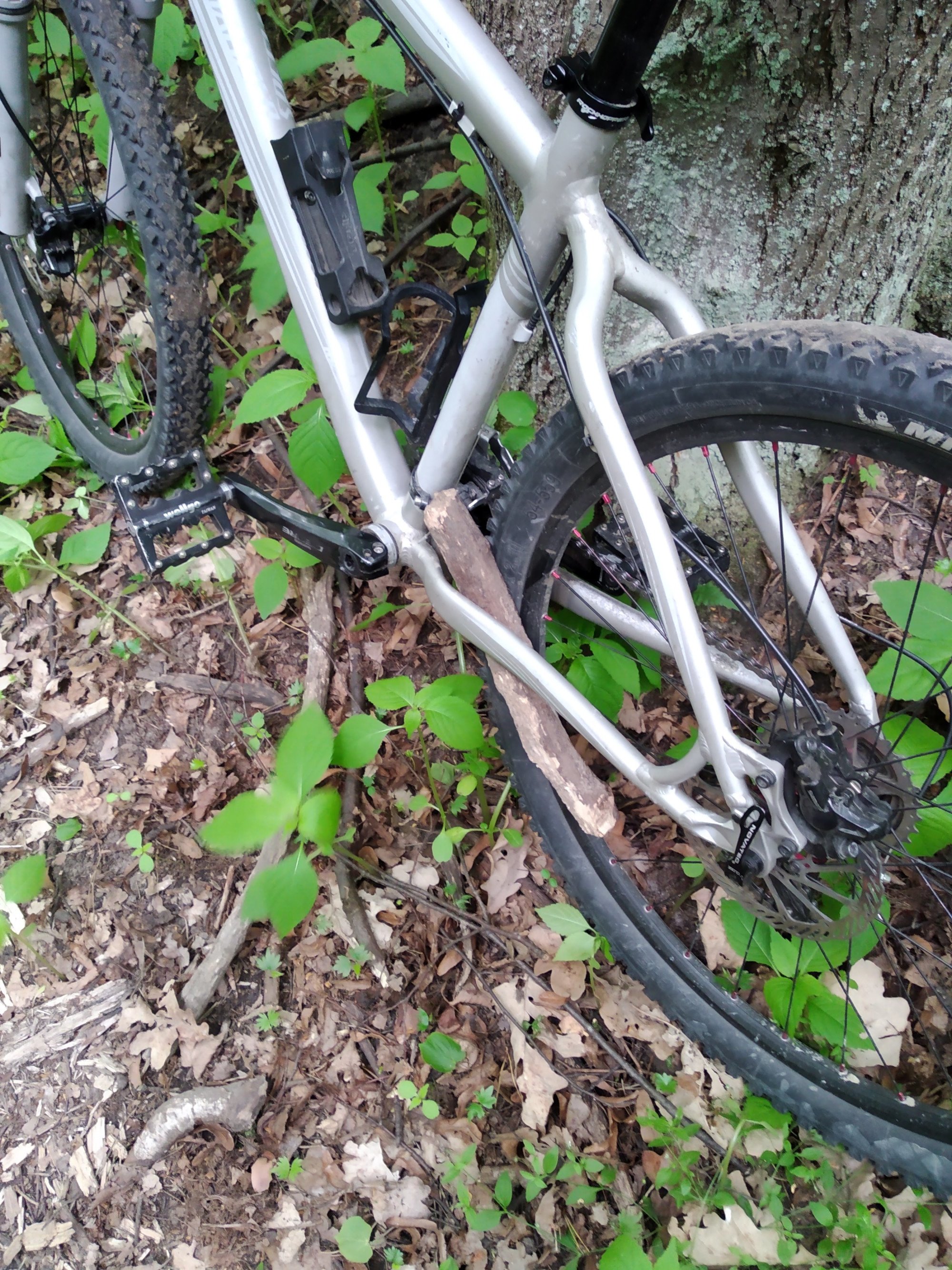

Macok Napisano 31 Maja 2020 Napisano 31 Maja 2020 Podzielę się nieprzyjemnym incydentem z ostatniej wycieczki. Zjeżdżałem z dużą prędkością leśną ścieżką a tu nagle zablokowane tylne koło. Po zatrzymaniu się ujrzałem widok taki, jak na zdjęciu. Gałąź wkręciła się pomiędzy tylny widelec ramy a oponę z taką siłą, że nie byłem w stanie jej wyciągnąć. Skończyło się na piłowaniu gałęzi scyzorykiem (inną opcją było spuszczenie powietrza z koła, ale nie miałem przy sobie pompki). Obręcz koła wygięła się tak mocno, że opona oparła się o widelec ramy z drugiej strony. Koło mam do centrowania, mam nadzieję, że obręcz lub piasta nie uległy jakiemuś uszkodzeniu. Widział ktoś z Was kiedyś coś podobnego? Da się coś poradzić na tego typu sytuacje, czy można to zrzucić na sporą dawkę pecha?
Mod Team bogus Napisano 31 Maja 2020 Mod Team Napisano 31 Maja 2020 Raczej zrzuciłbym to na dużą dawkę pecha. Prędzej kij wejdzie między szprychy niż między koło a ramę. Piasta raczej nie miała prawa oberwać w tej sytuacji. Wycentrować koło, wymienić ewentualnie uszkodzone szprychy i jeździć dalej.
Macok Napisano 31 Maja 2020 Autor Napisano 31 Maja 2020 15 minut temu, bogus92 napisał: Raczej zrzuciłbym to na dużą dawkę pecha. Szukając pozytywów, dobrze, że to nie było przednie koło
zekker Napisano 2 Czerwca 2020 Napisano 2 Czerwca 2020 Też stawiam na pecha, choć zwykle takim patykiem podrzuconym przez przednie koło obrywa się w nogę Kiedyś mi się trafiło wyłapać w przednie, choć pewnie przy dużo mniejszej prędkości. Ze dwie szprychy urwało, ze dwie kolejne pogięte. Znajomy miał kiedyś większego pecha na zawodach. Spod jadącego przed nim poleciał patyk prosto w przednie koło: Dokończył na pożyczonym, od osoby której zmieliło napęd. W dniu 31.05.2020 o 14:50, Macok napisał: Skończyło się na piłowaniu gałęzi scyzorykiem (inną opcją było spuszczenie powietrza z koła, ale nie miałem przy sobie pompki). Można było jeszcze próbować odkręcić koło.

Marjanek Napisano 3 Sierpnia 2020 Napisano 3 Sierpnia 2020 Możesz spróbować zagrać w totolotka, bo żeby tak badyl się wbił, gdy koło kreci się do przodu, i tak mocno zaklinował to graniczy z cudem Na szybkozamykaczu koło bardziej pracuje, to może i lepiej, bo na sztywnej osi mogło by wyłamać szprychy
