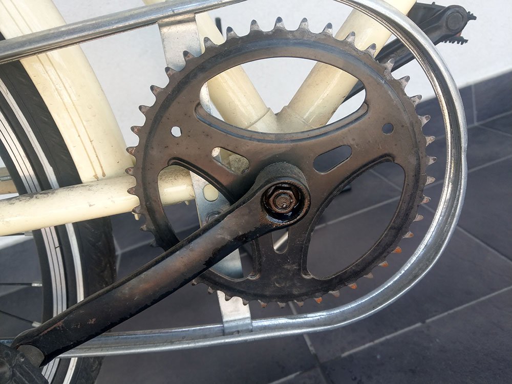

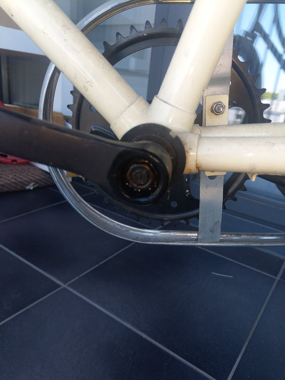

Doomin91 Napisano 15 Maja 2020 Napisano 15 Maja 2020 Witam, Jestem nowy na forum od jakiegoś czasu zacząłem bawić się samodzielnie z serwisem naszych domowych rowerów i zawsze znajdowałem tutaj odpowiedzi, ale na nowy problem, nie potrafię nic znaleźć, więc nie wiem czy już taki temat był, albo źle szukałem Przechodząc do sedna... Chciałem rozkręcić stary rower, który od dawna leży nieużywany - przemalować go, odświeżyć itd. Jednak polegam na odkręceniu korby - jest to jakaś mega prosta budowa, rower nie był zbyt drogi i nie bardzo wiem jak się za to zabrać - czy tutaj (patrz zdjęcia) wystarczy zwykły klucz nasadowy i kręcenie w przeciwną stronę niż pedał? próbuję w taki sposób ale nie chce ruszyć, nie wiem czy to kwestia rdzy, ale wolę dopytać bardziej doświadczonych osób nie chciałbym tam nic wyrwać. Pozdrawiam
uzurpator Napisano 15 Maja 2020 Napisano 15 Maja 2020 Wygląda jak suport na kwadrat, ale zamiast śrub, są nakrętki. Trzeba je odkręcić a potem ściągaczem korbę potraktować.
Blueforce Napisano 15 Maja 2020 Napisano 15 Maja 2020 Nakrętki odkręcasz w lewo, mają gwint zwykły, prawoskrętny. Następnie ściągacz( crank puller, nawet najtańsze dają radę), bardzo trudno ściągnąć korbę bez niego. Jakbyś nie miał dostępu to można próbować jak na filmie, ale jest to bardzo trudne.
TheJW Napisano 15 Maja 2020 Napisano 15 Maja 2020 Dokładnie tak jak napisał @uzurpator, suport na kwadrat z nakrętkami zamiast śrub. Potrzebny będzie ściągacz, ale zwykły Bike Hand chyba tego nie ogarnie, trzeba czegoś z głębiej chowającym się tłoczkiem.
