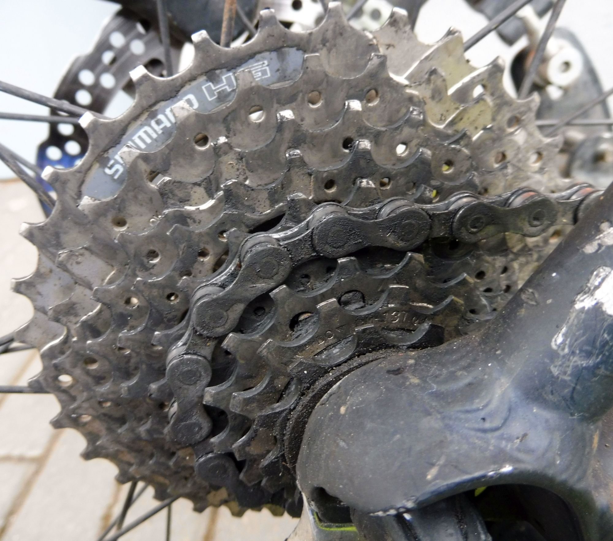

Gość Napisano 3 Maja 2020 Napisano 3 Maja 2020 Łańcuch ma 5.5 tys. km przebiegu. Kaseta CS-HG201 też, ale zębatki wyglądają prawie jak nowe. Na szczęście łańcuch rozpiął się 2 ogniwa od spinki, więc wywaliłem te ogniwa i połączyłem spinką skrócony. Rozumiem, ze łańcuch do wymiany? A kaseta?
Mod Team bogus Napisano 3 Maja 2020 Mod Team Napisano 3 Maja 2020 Wrzuć zdjęcia kasety. Przypuszczam, że jeśli jeździłeś na jednym łańcuchu 5,5 tys. km to na 100% jest rozciągnięty i prawdopodobnie zajechał też kasetę. Jeśli łańcuch sam się rozkuwa to zwykle jest tak zużyty, że nadaje się tylko do kosza.
Brombosz Napisano 3 Maja 2020 Napisano 3 Maja 2020 Wyraźne zdjęcie czyściutkiej kasety położonej na płasko. Wrzucone najlepiej w tym wątku: Inaczej to będzie zgadywanka a nie pomoc. Do tego zdjęcie zębatek korby, zrobione przy okazji, też będzie pomocne.
Gość Napisano 4 Maja 2020 Napisano 4 Maja 2020 22 godziny temu, bogus92 napisał: Wrzuć zdjęcia kasety. Jeżdżę najwięcej na 6 biegu. Zapomniałem dopisać, że korba też była zmieniana wraz z łańcuchem i kaseta i jest OK
Brombosz Napisano 4 Maja 2020 Napisano 4 Maja 2020 No... kaseta nie jest ok. Nie wiem jak zębatka, na której jest łańcuch, ale 3 kolejne mają już dosyć. Nie opłaca się nowego łańcucha na to zakładać bo go w moment wyciągnie. Albo kombinuj ze starym, albo wymień całość. Jak ci szkoda części to zostaw to sobie jako np. cały zapasowy napęd. Korbę też warto obadać, szczególnie jak na kasecie używane są głownie 3-4 zębatki... To są subtelne różnice, które jak już widać gołym okiem, to zazwyczaj jest za późno. Na jednym ząbku, jak się go ogląda, to niby nie ma tragedii, ale jak tak zsumuje się wszystkie z jednej zębatki, to wychodzi całkiem spory ubytek. PS. No i to nie było zdjęcie CAŁEJ kasety, położonej na PŁASKO, zrobione od GÓRY. ;) Coś tam się zobaczy, ale jak już oceniać to całą, z każdej strony. Korba np. potrafi się wycierać nierównomiernie i często jest tak, że zrobione zdjęcie 1/4 czy 1/3 blatu nic nam nie mówi, albo mówi nieprawdę. :)
Gość Napisano 4 Maja 2020 Napisano 4 Maja 2020 54 minuty temu, Brombosz napisał: No... kaseta nie jest ok. Nie wiem jak zębatka, na której jest łańcuch, ale 3 kolejne mają już dosyć. Nie opłaca się nowego łańcucha na to zakładać bo go w moment wyciągnie. 3 kolejne - wieksze? Poza tym te kasety są wersjach 11-32, 11-34 oraz 11-36. moja ma 32. Jest sens zakładać którąś z pozostałych?
Brombosz Napisano 4 Maja 2020 Napisano 4 Maja 2020 14 minut temu, Thomlodz napisał: 3 kolejne - wieksze? Tak. O ile mnie moje oczy nie mylą. Lepsze byłoby zdjęcie z kasetą na płasko, ale i tak śmiem twierdzić, że już ją bierze. 18 minut temu, Thomlodz napisał: Poza tym te kasety są wersjach 11-32, 11-34 oraz 11-36. moja ma 32. Jest sens zakładać którąś z pozostałych? Tylko jeżeli brakuje ci przełożenia na podjazdy. Inaczej nie ma sensu. 32, 34 bez różnicy, ale przy 36 już musiałbyś doczytać czy przerzutka to ogarnie. Mi z Deore M592 SGS działało w 3x9, ale żeby nie wprowadzić cię w błąd to lepiej sobie sprawdź.

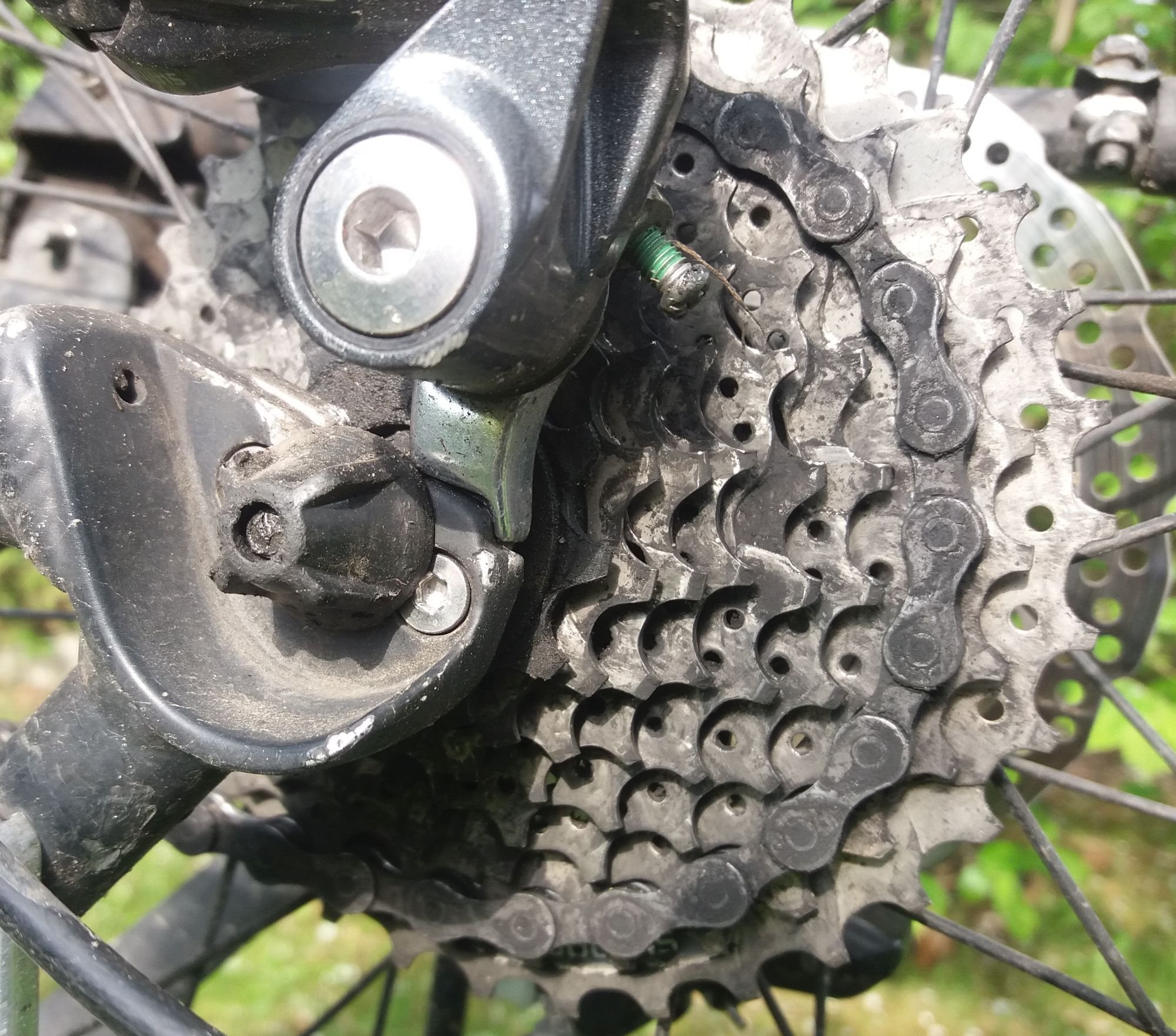

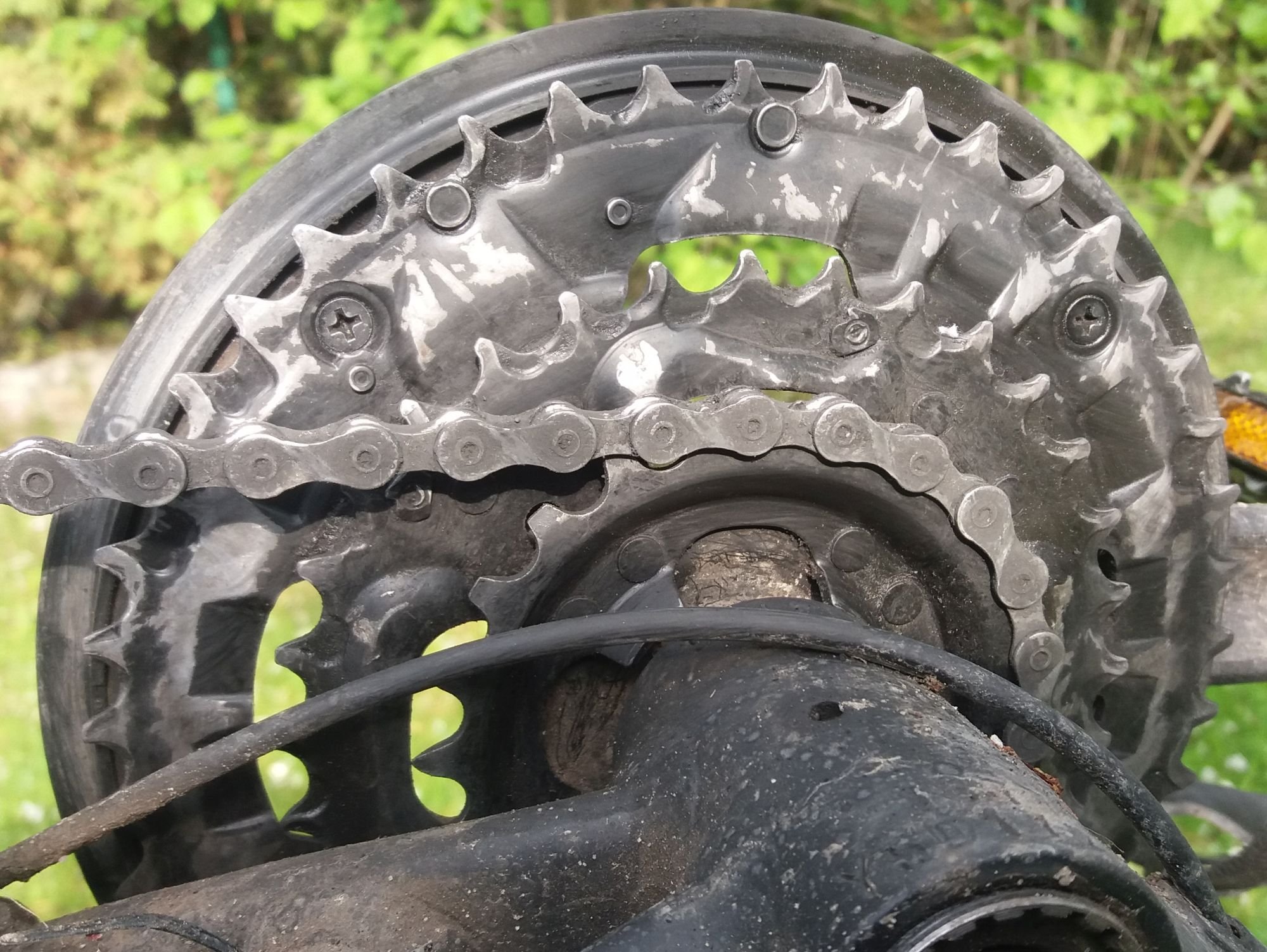

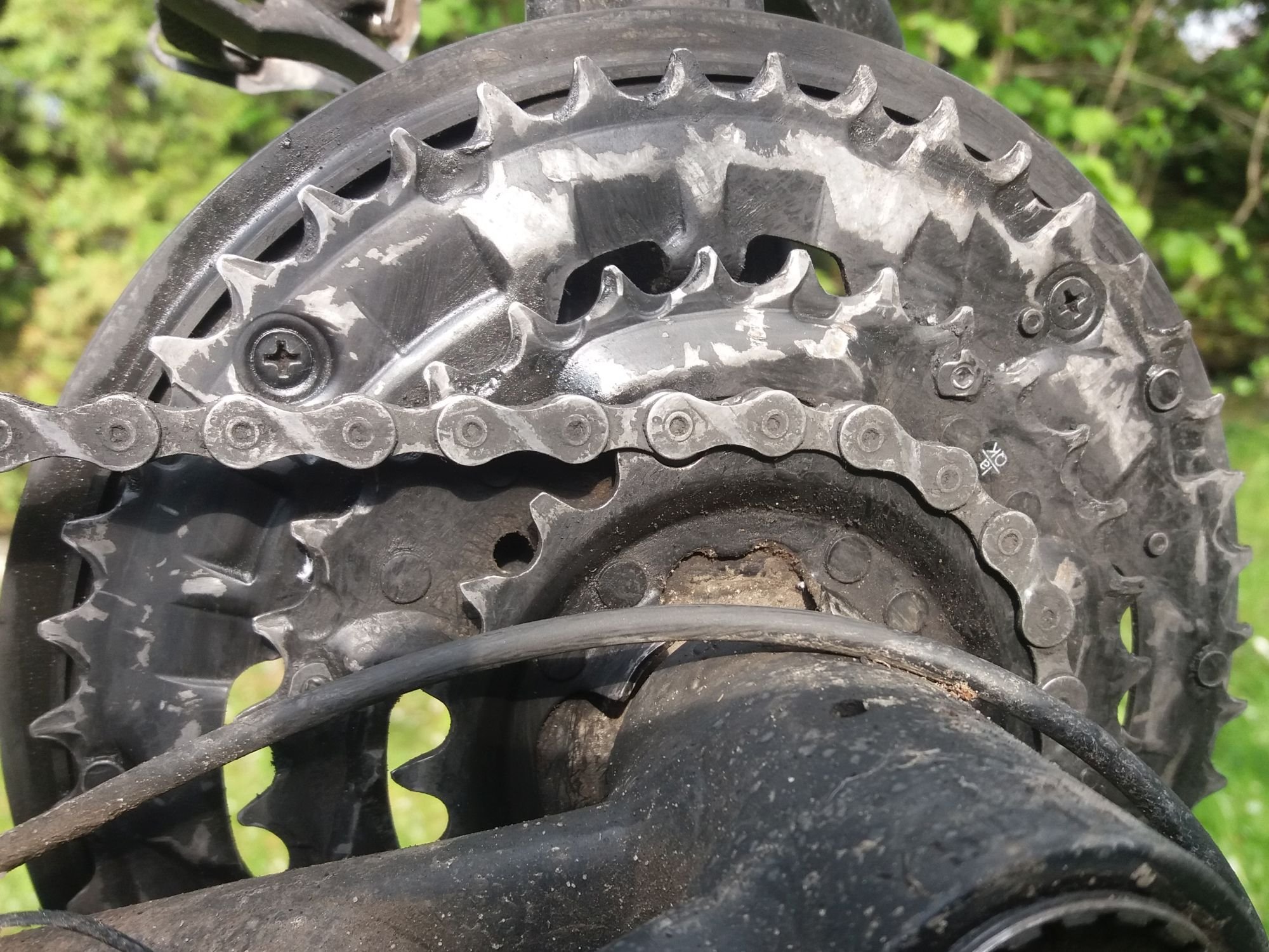

Gość Napisano 4 Maja 2020 Napisano 4 Maja 2020 7 godzin temu, Brombosz napisał: No... kaseta nie jest ok. jeszcze zdjęcia przy widocznym 6 biegu (mocno zjechany) i korby w 2 położeniach
Mod Team bogus Napisano 4 Maja 2020 Mod Team Napisano 4 Maja 2020 Kaseta w kosz, do tego koniecznie nowy łańcuch. Korba coś tam pociągnie, ale największa zębatka i środkowa już konają.

Gość Napisano 31 Maja 2020 Napisano 31 Maja 2020 22 godziny temu, bogus92 napisał: Na logikę jak masz nową kasetę i łańcuch to powinno przeskakiwać na korbie, innej możliwości nie widzę. Masz rację. Wczoraj oglądałem i nasłuchiwałem bardzo dokładnie. Przeskakuje z przodu. Mieliście rację, że korba do wymiany

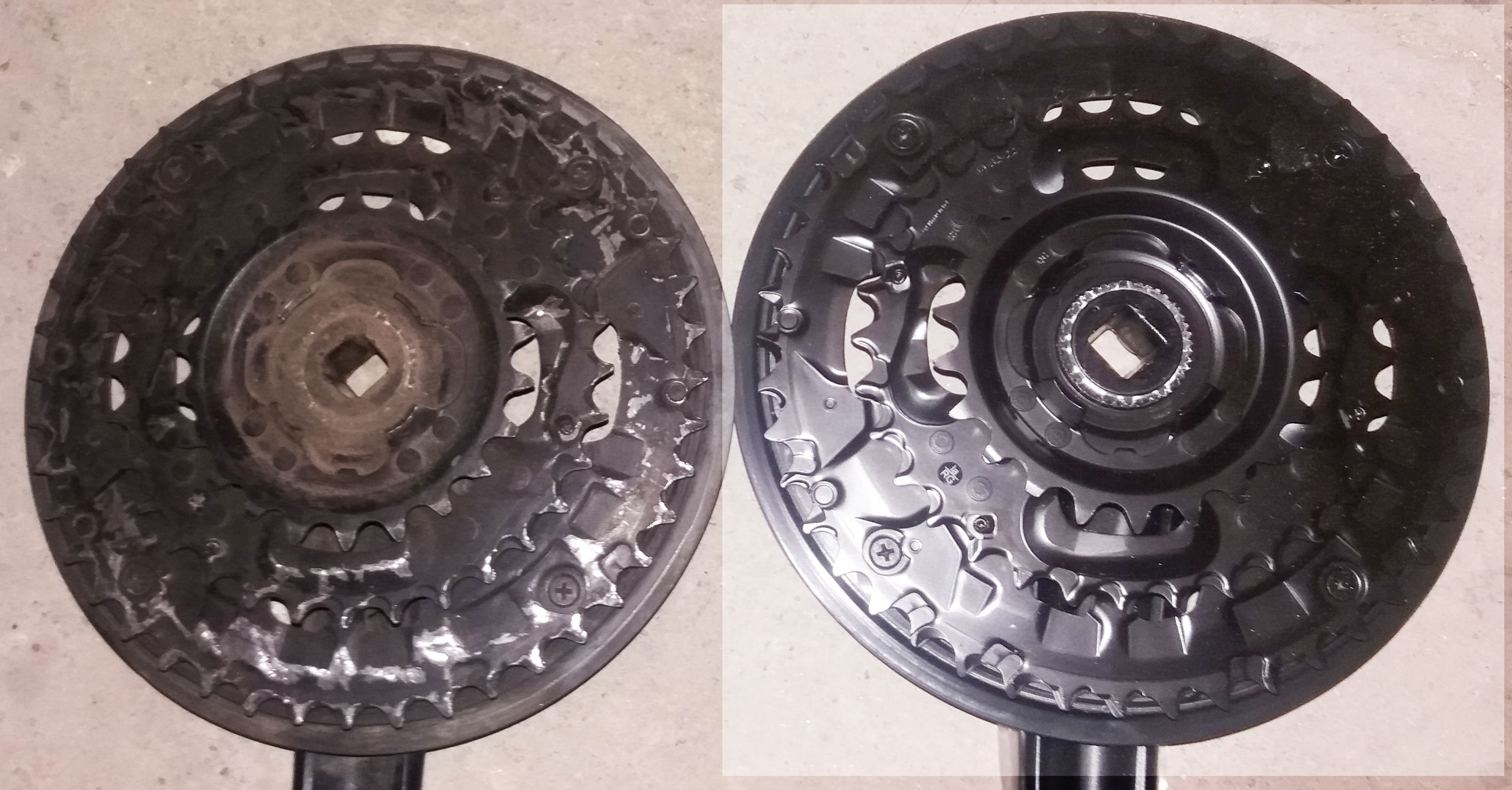

Gość Napisano 3 Czerwca 2020 Napisano 3 Czerwca 2020 W dniu 30.05.2020 o 08:50, Thomlodz napisał: No cóż, ponieważ pisaliście że zębatki w korbie już mocno zużyte to w poniedziałek zamawiam nową Zalozona. Zrobiłem porównanie - nowa korba z prawej wyszła trochę ciemniej więc ten fragment zdjecia rozjasniłem. Na razie nie strzela. Ale widac ze niektore zęby srodkowej tarczy przypominają sierp
