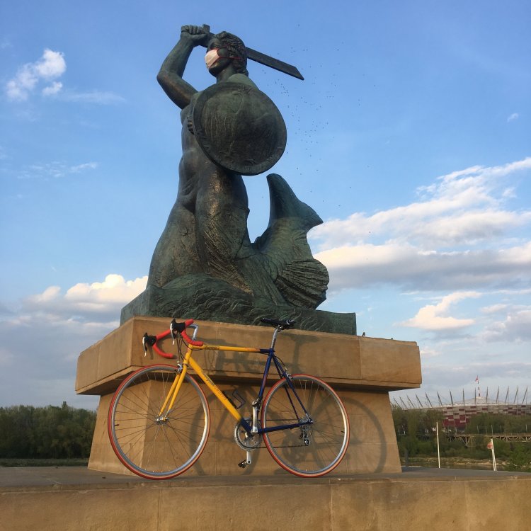

Drzamich Napisano 28 Kwietnia 2020 Autor Napisano 28 Kwietnia 2020 @RafalxM dzięki zdążyłem na razie zrobić jedno zdjęcie - mało techniczne, ale artystyczne @itr mostek krótszy, mówisz? Szczerze mówiąc myślałem, żeby w pierwszej kolejnośći wymienić go na dłuższy i do tego dać dłuższą sztycę bo teraz mam ją wysuniętą do granicy. Zastanawiam się po prostu co by tu zrobić, żeby zrekompensować za małą ramę tak, aby jeździło mi się możliwie najwygodniej. Bo jak na razie to po jednej nie za dlugiej rundce po mieście bolą mnie plecy.
itr Napisano 28 Kwietnia 2020 Napisano 28 Kwietnia 2020 Jutro zrobię dla Ciebie rysunek poglądowy Piękna syrenka

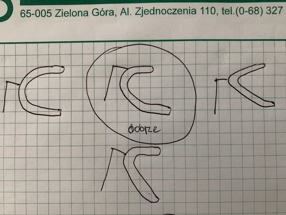

itr Napisano 29 Kwietnia 2020 Napisano 29 Kwietnia 2020 Różne U w różnych kierownicach , Twoja to ta po prawej. kiedy obrócisz ją będzie wyglądać jak ta na dole. klamki będą wyżej, górny chwyt stabilny, podparty, współczesny. można klamki też ciut w górę dół przesunąć pewnie rozplatając owijkę. Ale taka kombinacja jest do testowania, traci się bowiem wygodę dolnego chwytu. W przyszłości decyzje co dalej , prawdopodobnie zakup w Chinach Mostek over size z Chin mostku klasycznego z gniazdem dla kierownicy 31,8 czyli dzisiaj łatwo dostępnej w różnych kształtach. dla osób o długich nogach siodło nie powinno być cofane daleko w tył. U mnie zawsze idzie w przód, aby kompensować pozycję tylną wynikającą z wysuwania sztycy wysoko. Ogólnie kolano pedał suport muszą znajdować się w dobrej relacji i nie wolno uciec tyłkiem za bardzo w tył. Skracanie mostka małej ramy można przetestować trochę pionizację sylwetki i dostęp do klamek się poprawi, ale mała rama raczej sprawdzi się jak już z położoną sylwetką z dłuższym mostkiem, do hasania, tylko to miał być rower do miasta, no to trudno wejść w Twoją skórę i ergonomię, samopoczucie. Trzeba kilka konfiguracji sprawdzić.
