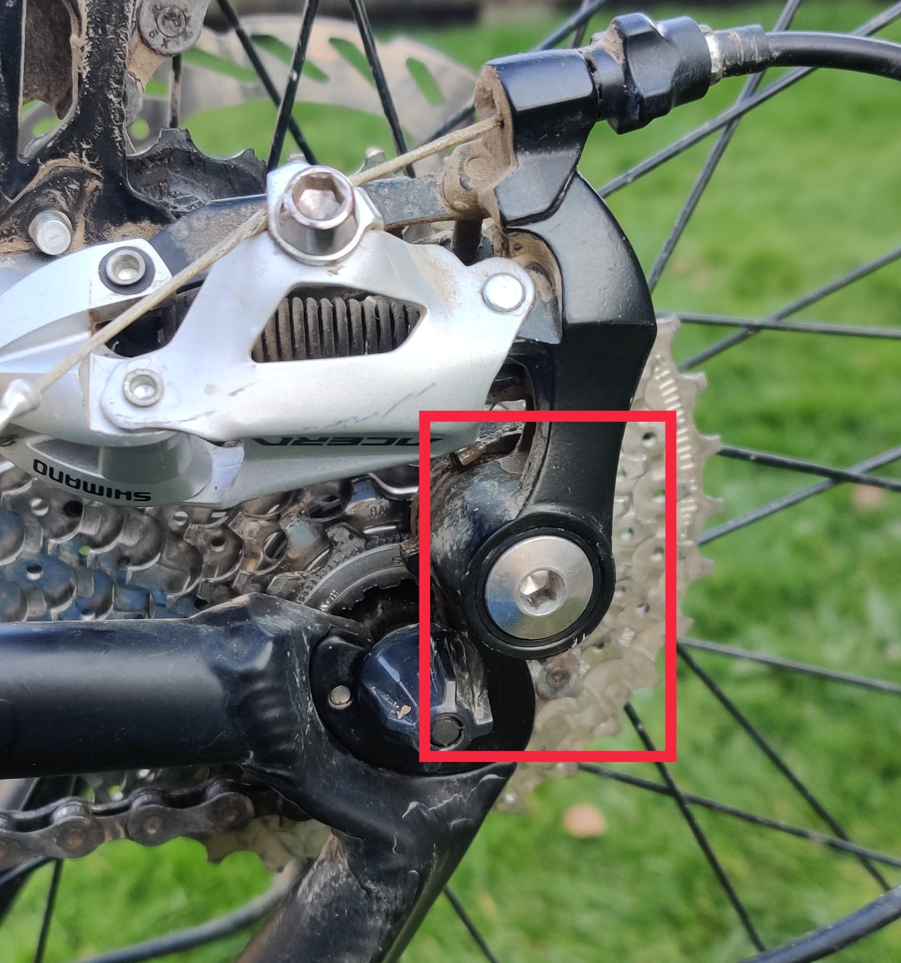

radarrr Napisano 20 Kwietnia 2020 Napisano 20 Kwietnia 2020 Witam, jest pewien problem z napędem. Rower to Kellys tnt 10 rocznik 2014. Napęd 3x9, kaseta 11-34,przerzutka tył Shimano Acera M390. Kaseta w i łańcuch świeżo po wymianie, ogólnie rower po serwisie. Podczas normalnej jazdy wszystko chodzi super, ładnie zmienia biegi, nic się nie dzieje złego. Ale podczas mocniejszego pedałowania czy też po stanięciu na pedały i przyłożeniu dużej siły do napędu potrafi sam przerzucić łańcuch na sąsiednią koronkę z tyłu. Czym to może być spowodowane? Czyżby przerzutka swoje zrobiła i potrzebowała wymiany? Pozdrawiam

Dokumosa Napisano 20 Kwietnia 2020 Napisano 20 Kwietnia 2020 A ja od sprawdzenia luzów na głównym jej pivocie i prostego haka.

Dokumosa Napisano 20 Kwietnia 2020 Napisano 20 Kwietnia 2020 Wózek przerzutki się na nim obraca. Zawsze zrzuca na mniejszą koronkę?

radarrr Napisano 21 Kwietnia 2020 Autor Napisano 21 Kwietnia 2020 Posprawdzałem dokładnie i na pewno przerzutką ma krzywy wózek i to bardzo, ma spory luz na śrubie mocującej przerzutke do haka i krzywy hak. "siłowo" naprawiłem krzywe elementy, póki co działa ale to raczej nie za długo. Zapewne przerzutka do wymiany i trzeba zamówić nowy hak. Dziękuję za zainteresowanie. Pozdrawiam
kombiii Napisano 21 Kwietnia 2020 Napisano 21 Kwietnia 2020 Teraz, radarrr napisał: Posprawdzałem dokładnie i na pewno przerzutką ma krzywy wózek i to bardzo, ma spory luz na śrubie mocującej przerzutke do haka i krzywy hak. Pisałeś, że rower jest po serwisie. Co to za serwis, który nie zauważył krzywego haka i luzu na pivocie? Nie odwiedzaj ich już nigdy więcej.
