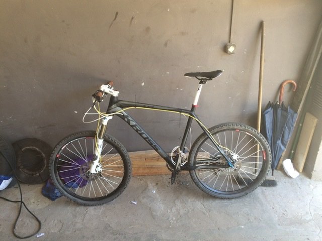

KurczakNorris Napisano 16 Kwietnia 2020 Napisano 16 Kwietnia 2020 21 minut temu, simug napisał: Poszukuję korby, która będzie pasowala do suportu najprościej tłumacząc, w którym kiedyś była zamontowana korba shimano SLX 8 minut temu, Danuel napisał: Zajrzyj tam gdzie korba łączy się z suportem i będziesz widział co potrzebujesz. Pewnie będzie to kwadrat. Jeśli SLX, to na pewno nie kwadrat, tylko zintegrowana oś. No chyba, że mówimy o STX, to wtedy kwadrat. @simug, najlepiej zrób zdjęcie suportu, całego roweru od strony napędowej też nie zawadzi, i wrzuć.

simug Napisano 16 Kwietnia 2020 Autor Napisano 16 Kwietnia 2020 Jeżeli to coś pomoże to jest to ta korba. A jeżeli nie to polecę zrobić zdjęcie suportu. Dzięki bardzo za zaangażowanie
cervandes Napisano 16 Kwietnia 2020 Napisano 16 Kwietnia 2020 Po pierwsze KIRYJEELEJSON co to za kablologia przy suporcie? Po drugie czemu zmieniasz korbę? Zużyła się? Może wystarczy zmienić same zębatki?
Lawstorant Napisano 16 Kwietnia 2020 Napisano 16 Kwietnia 2020 Wrzuć lepsze zdjęcie, bo tutaj nic nie widać. Zrób je bliżej korby i od strony napędowej. Najlepiej jakbyś podał jaki masz model (jest to napisane na ramionach od wewnątrz). Pokaż te pancerze przy przerzutce bo tam jakiś zajzajer jest.
simug Napisano 16 Kwietnia 2020 Autor Napisano 16 Kwietnia 2020 Ogólnie rzecz wyglada w ten sposób gdzie mama stara ramę, w której kiedyś były zamontowane ta korba jak i cały osprzęt natomiast w tej właśnie starej ranie pozostał mi tylko suport w którym była zamontowana ta korba ... wyślę zdjęcie suportu zaraz z bliska oraz korby dla ulatwienia. Linki i pancerze wyglądają w ten sposób bo były w trakcie montażu
KurczakNorris Napisano 16 Kwietnia 2020 Napisano 16 Kwietnia 2020 Rower kupiony używany? Widać, że klasowo dobry, tam jest korba slx, czyli zintegrowana oś. Opłaca się wymienić te tarcze, które są zużyte i ogólnie ogarnąć tego levela. Acha, masz tylko ramę. No to jeśli suport dobry i chcesz przednią przerzutkę z korbą 3s, znajdź albo deore m590 44/32/22 albo fc mt500 3s na przykład.
