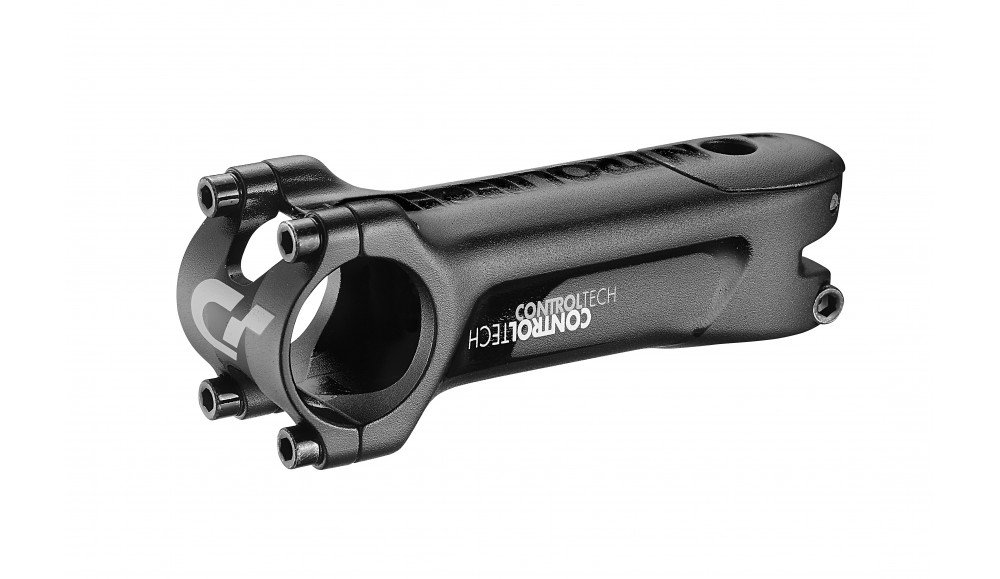

abdesign Napisano 7 Kwietnia 2020 Autor Napisano 7 Kwietnia 2020 Klasycznymi wbijanymi sterami z zewnętrznymi łożyskami to ja za bardzo nie pogram... ale mam tzw. w pełni akceptowalny. mostek ma -5, wysokość montażowa 30mm, długości 90mm waży w granicach rozsądku -140gram wygląda w miarę klasycznie Controltech Falcon Aero - gdyby ktoś takiego szukał kieeedyś tam
