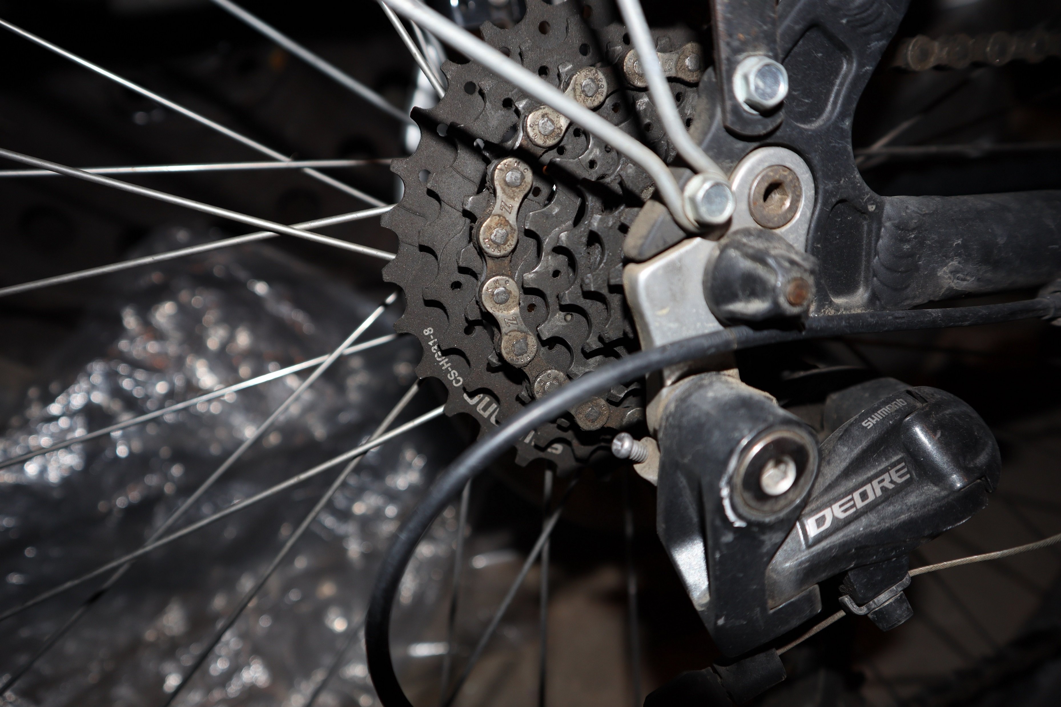

tydraniu Napisano 3 Kwietnia 2020 Autor Napisano 3 Kwietnia 2020 Oooo, nie znałem takiej strony. Fajna. Potwierdzam, to ten rower http://www.bikekatalog.pl/2012//rowery/52/Kross.Trans.Alp/ Korba posiada zanitowane zęby. Przypatrzyłem się dość mocno korbie i na razie daję sobie z nią spokój. Jeśli po wymianie łańcucha nie będzie on za ładnie leżał na niej to wtedy się zastanowię. A czy suport warto wyciągać i na macanego sprawdzić jak działa i czy nie kwalifikuje się do wymiany czy szkoda ruszać? W kasecie widziałem 2-3 lekko ukruszone zęby, no i wiadomo że to przełożenie najczęściej używane wygląda najgorzej. Chyba na razie zdecyduję się na wymianę samego łańcucha i kasety bez ruszania linek. Jaką kasetę możecie doradzić? Jeśli chodzi o łańcuch to kupię wcześniej polecany https://allegro.pl/oferta/kmc-lancuch-x8-93-8-rzedow-114-spinka-6317077378
Blueforce Napisano 3 Kwietnia 2020 Napisano 3 Kwietnia 2020 A czy suport warto wyciągać i na macanego sprawdzić jak działa i czy nie kwalifikuje się do wymiany czy szkoda ruszać? Łapiesz za korbę, i szarpiesz na boki, jak nie czujesz luzu to ok. Zdejmij łańcuch z zębatki- najłatwiej zsunąć z najmniejszej na mufę ramy- zakręć, nie powinno być dźwięków, po kasecie widzę, że nie jest to zajechany napęd, więc na 80% suport ok. Jak nie chcesz wymieniać linek to chociaż przeczyść odsłonięte fragmenty linki np wd40, potem zdejmij pancerz na wyczyszczony fragment i wyczyść. Kasetę ja bym wziął najtańszą shimano o zakresie jak chcesz
Infernal1995 Napisano 3 Kwietnia 2020 Napisano 3 Kwietnia 2020 Jak dla mnie to kaseta wyglada jak nowa. Znajac zycie to lancuch pewnie tez dobry. O rower sie dba, czysci i smaruje wtedy bedzie dlugo sluzyl. Kompletny naped to mozna wymieniac po kilkudziecieciu tysiacach kilometrow. Po zdjeciu wydaje mi sie, ze naped jest w dobrym stanie tylko zaniedbany. Wyczysc szczotka kasete i korbe. Lancuch zdejmij i wyszejkuj w benzynie ekstrakcyjnej. Wyczysc przerzutki. Sciagnij linki i pancerze. Przeplucz pancerze benzyna. Nasmaruj oliwka do lancucha i poskladaj do kupy. Zaloz i nasmaruj lancuch. No i ostania rzecza bedzie regulacja przerzutek. Wydasz 15zl na benzyne i oliwke do lancucha, a efekt bedzie mysle, ze zaskakujacy. Pamietaj, ze linki i pancerze najbardziej wplywaja na prace przerzutek. Jesli linki beda czyste i nasmarowane to gladko i plynnie beda sie przesowac w pancerzu, a to zaowocuje szybka i dobra zmiana przelozen.
Blueforce Napisano 3 Kwietnia 2020 Napisano 3 Kwietnia 2020 Dokładnie, napęd się wymienia , jak jest zajechany do końca, zrób to co Infernal napisał, bo kilka tysiecy km z tego co na zdjęciu można wyciągnąć. tu masz zdjęcie zużytej kasety, ostre zęby, wygląda tak, że za pare km całkiem się zetrą, nie to co u ciebie
tydraniu Napisano 3 Kwietnia 2020 Autor Napisano 3 Kwietnia 2020 Rozumiem, dziękuję za pomoc zrobię tak, jak sugerujecie i wtedy posłucham jak to działa. Z tym że na pewno muszę kupić ten przyrząd do sprawdzania wyciągnięcia łańcucha. Na pewno się przyda. Jak uzyskam w kasecie zęby rekina to wtedy wezmę się za wymianę. W takim razie to że gdzieś jest delikatnie ukruszony ząb to nie powinno to wpływać jakoś bardziej na pracę napędu?

Infernal1995 Napisano 3 Kwietnia 2020 Napisano 3 Kwietnia 2020 Te ,,ukruszenia,, to pewnie specjalne profilowanie zebow kasety(Hyperglide) by lancuch mogl plynniej przeskakiwac po koronkach kasety podczas zmiany biegow, ale mozesz wrzucic zdjecie tego ,,ukruszenia,,. Jak chcesz zmieniac lancuch to skuwacz tez kup, bo pozniej prawdopodobnie bedziesz musial skrocic ten lancuch by dopasowac go do swojego napedu.
