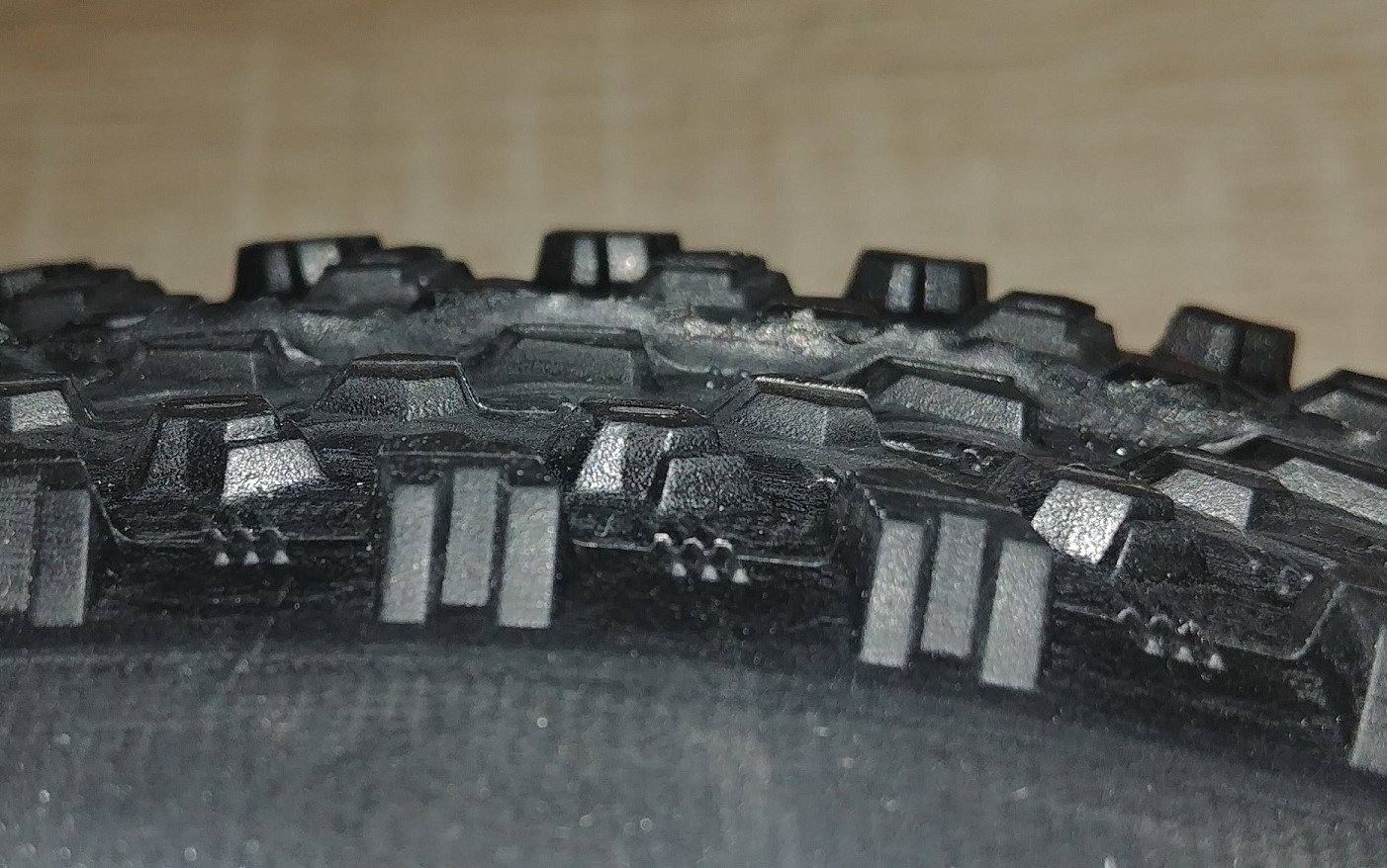

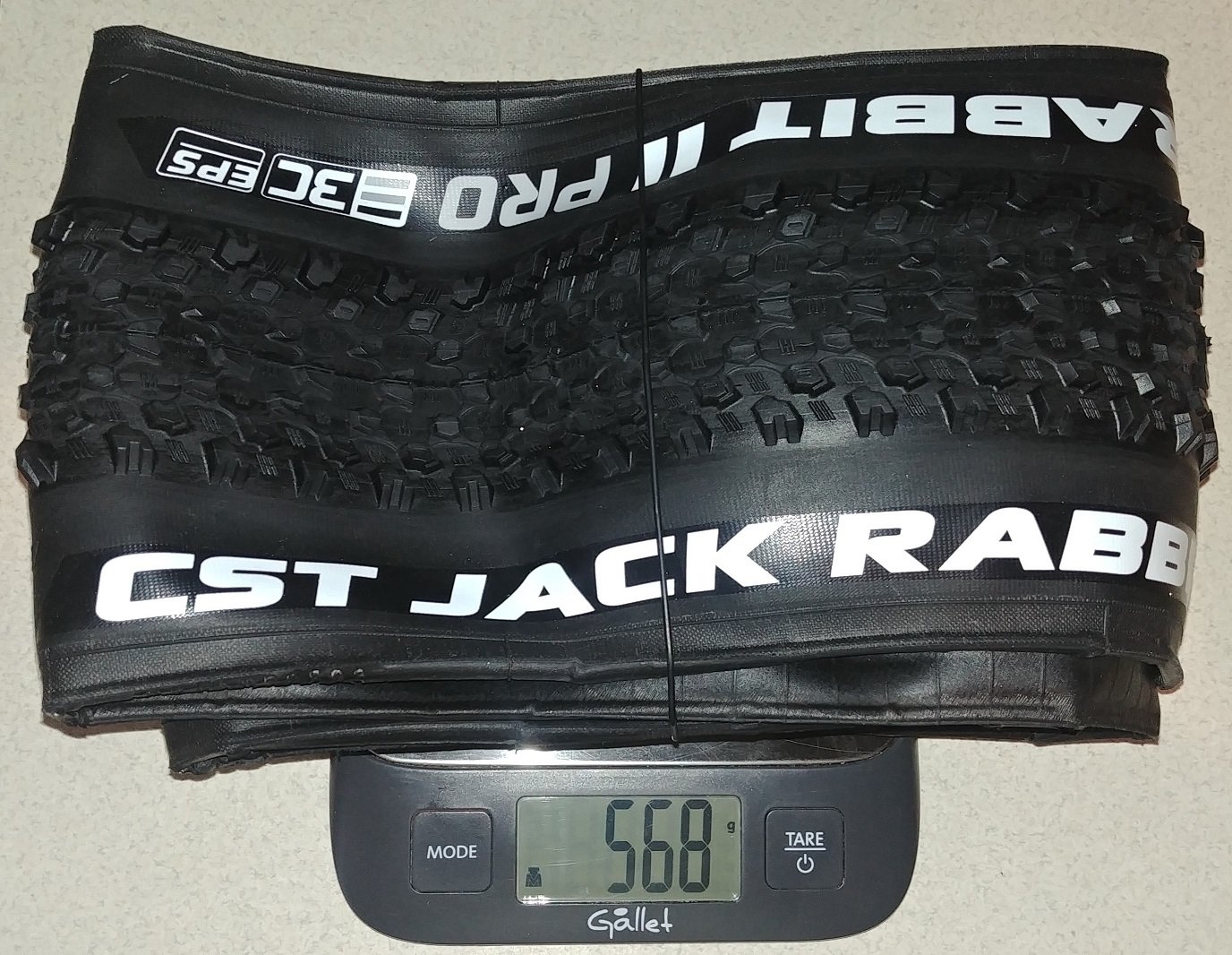

TheJW Napisano 11 Marca 2020 Autor Napisano 11 Marca 2020 Dla lubiących opakowania: Dla tych, których interesuje waga: Oczywiście jak zwykle moje szczęście do trafienia najcięższej sztuki nie zawiodło! A tu profil bieżnika... ...i kilka słów wyjaśnienia tego, co napisałem w poprzednim poście: Boczne klocki mają pionowe ścianki i wcięcia, jak widać powyżej. Miękka guma. Przeznaczenie chyba wiadome. Im bliżej środka bieżnika, tym przednie ścianki klocków (nacierające na podłoże), są łagodniejsze. Ewidentne nastawienie na prędkość i zmniejszenie oporów toczenia. Bieżnik jest płytszy, niż sądziłem, ale w przypadku opony napędowej to bardziej zaleta. Ścianki boczne nie są papierowe, wydają się dość grube i solidne. Za to czoło opony wydaje się dość cienkie, przynajmniej podczas macania paluchami. Ciekawe, czy faktycznie będzie tak odporna na przebicia. Założoną na obręcz obfotografował @johnny11, więc takich zdjęć już wrzucał nie będę. Właściwie to i tak ich nie mam, bo oponę założę dopiero na nowe koło. Post wrzucam nie po to, żeby się chwalić czy mądrzyć, ale żeby uzupełnić wątek dotyczący tej opony - może ktoś kiedyś będzie szukał o niej informacji. Zastanawiam się teraz tylko nad wersjami tej opony. Tutaj jest EPS, @johnny11 ma SF. Oplot niby ten sam, więc wychodziłoby na to, że moja jest odporniejsza na uszkodzenia, ale wolniejsza? Są też znaczące rozbieżności w informacjach na stronie polskiej i globalnej.
