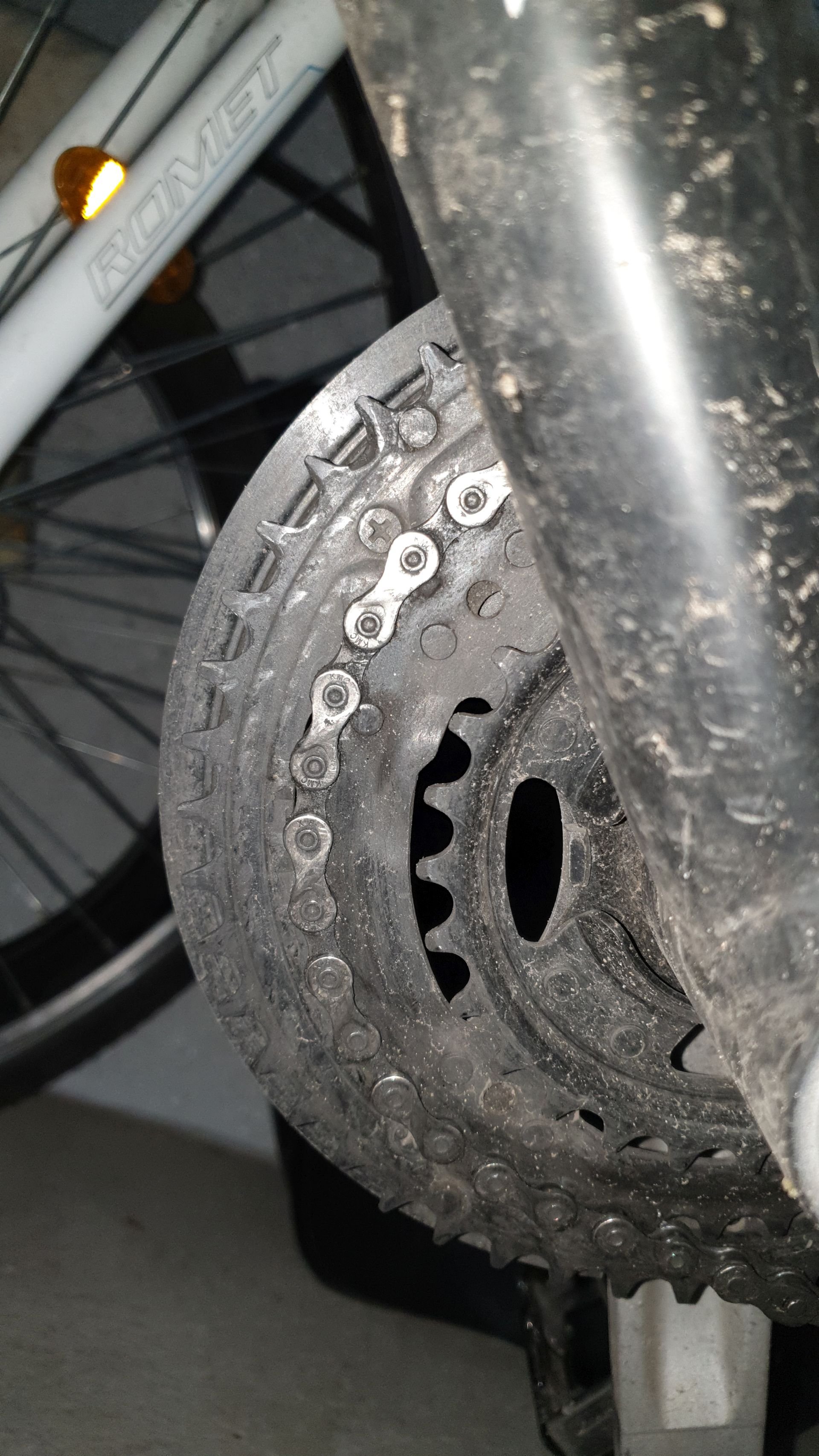

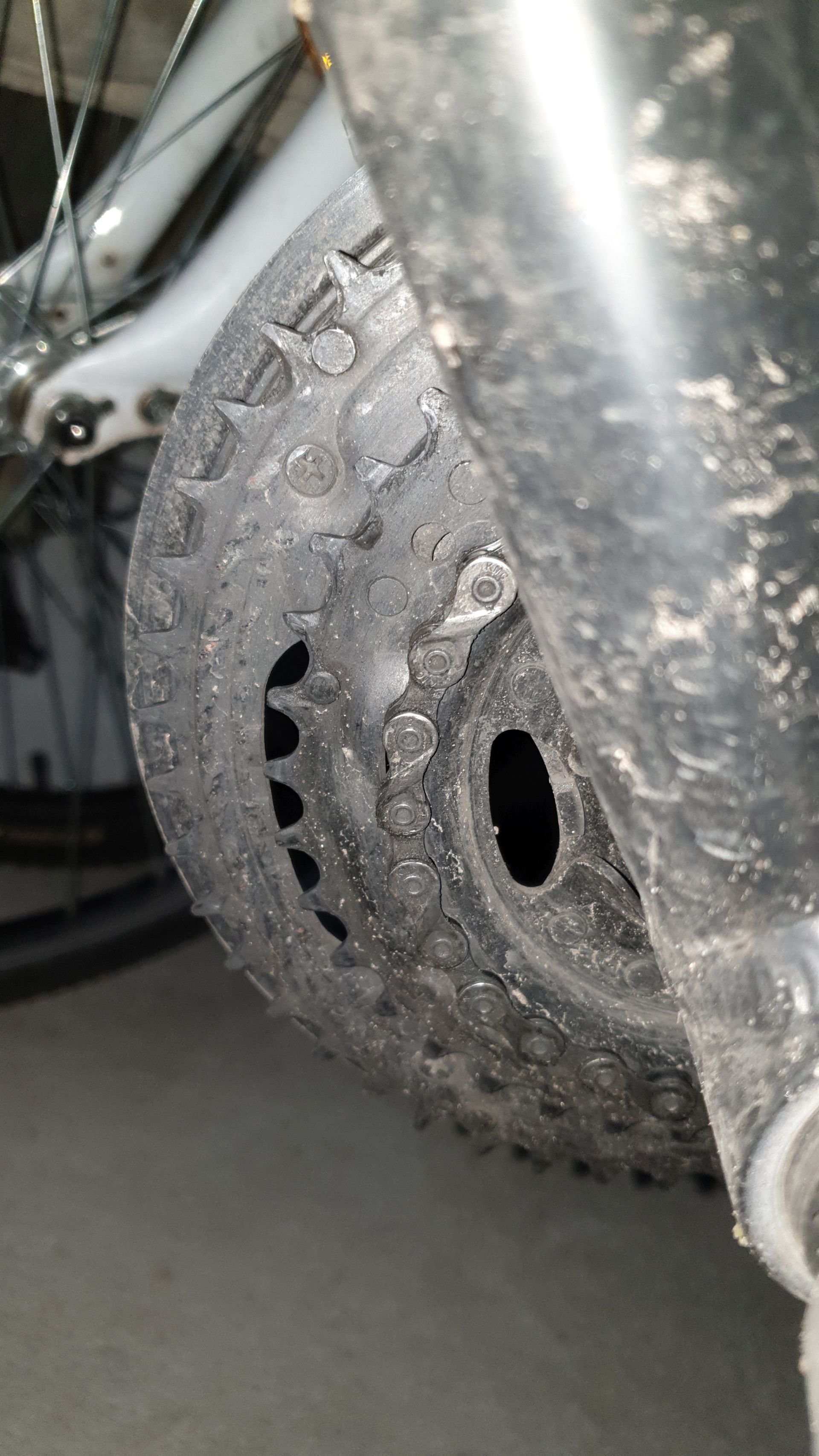

skrzatekMK Napisano 17 Stycznia 2020 Napisano 17 Stycznia 2020 Cześć, Użytkuję od nowości Unibike Flash 2018. Korba i kaseta oryginalna. Łańcuch się rozciągnął i wymieniłem go na KMC X8.93. Niestety łańcuch ten okazał się za mocny na tarcze korby i je zużył jak widać na fotkach. Lakie tarcze polecacie, które dadzą radę łańcuchowi KMC X8.99 i nie zużyją się po 3kkm? Czy warto zainteresować się takim czymś: https://allegro.pl/oferta/tarcza-fc-m361-m411-m341-zebatka-38t-alivio-acera-8098107445 i https://allegro.pl/oferta/tarcza-shimano-fc-m410-m411-48z-zebatka-alivio-48t-6858945522 ? Najmniejszej tarczy nie będę wymieniał, bo praktycznie nie używam jej i jest ok. Pozdrawiam
abdesign Napisano 17 Stycznia 2020 Napisano 17 Stycznia 2020 Przecież to nitowana korba. Nie wymienisz żadnej zębatki.
TheJW Napisano 17 Stycznia 2020 Napisano 17 Stycznia 2020 Ja bym raczej powiedział, że łańcuch był za słaby, a nie za mocny. Rozciągnął się i zajechałeś zębatki, chociaż podejrzewam, że to pooprzedni łańcuch je zajechał, a nie KMC X8.93. Wymiana napędu, potem unikanie tanich łańcuchów i pilnowanie ich zużycia. 3000km może zrobisz na jednym napędzie przy tak siłowej jeździe, ale wtedy znowu cały będzie do wymiany. Pomyśl nad kupnem trzech łańcuchów i rotowaniem co ok. 500 km - co chodzi przeczytasz w innych wątkach, bo już wieeeele postów o tym było.
skrzatekMK Napisano 18 Stycznia 2020 Autor Napisano 18 Stycznia 2020 12 godzin temu, TheJW napisał: chociaż podejrzewam, że to pooprzedni łańcuch je zajechał Zgadza się. Obecny KMC nie rozciągnął się, a poprzedni shimano poleciał szybciutko. 12 godzin temu, SoloTM napisał: Kup fc-m361 ( 48/38/28 ) I chyba tak zrobię. A może skoro cena jest niedużo wyższa kupić Alivio 8/9rz FC-M431?
