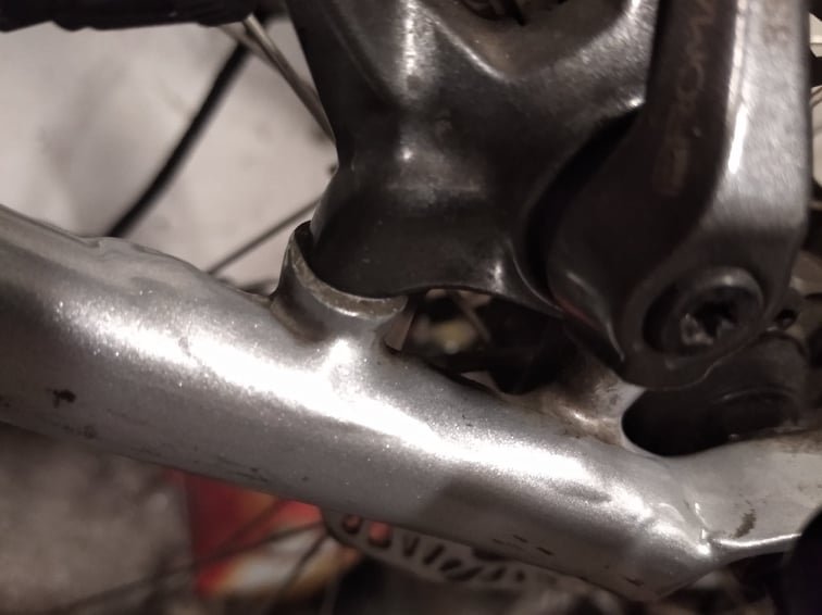

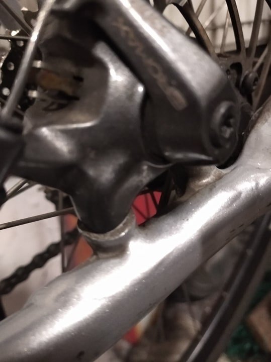

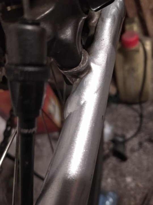

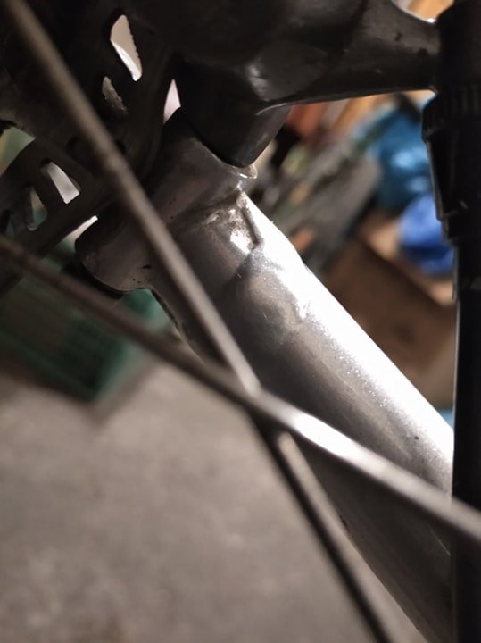

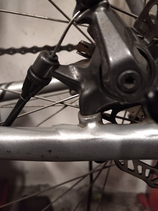

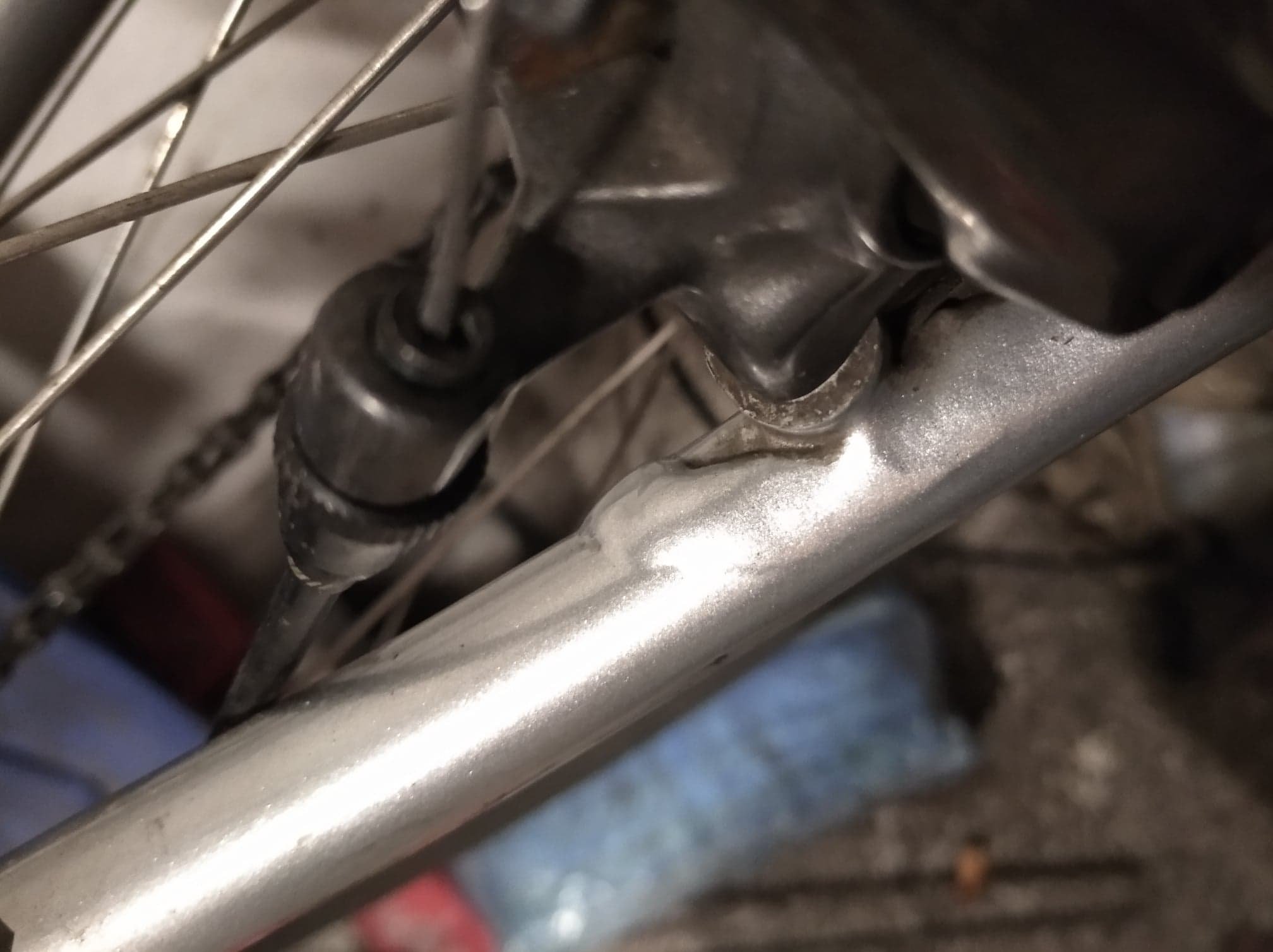

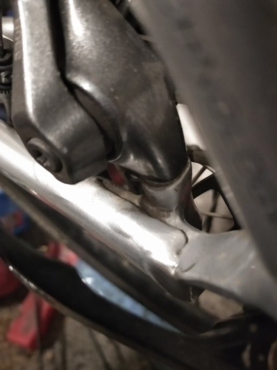

Michoo82 Napisano 4 Lutego 2020 Autor Napisano 4 Lutego 2020 @some1- pełna racja, już opanowane Przy okazji wyszła druzgocąca (oby nie) sprawa tylnej lewej widełki. Nie wiem co o tym spawie myśleć, zdania są podzielone. Przeważają opinie, że jest ok, po prostu brzydki smark poszedł na produkcji. Ale czy na pewno? Zdjęcia tego nie oddają w pełni, a za każdym szybszym zjazdem chciałbym liczyć kilometry, a nie możliwe gubione zęby na drodze ? Sprawdzałem ramę przed zakupem, macana, że tylko niemieckie napisy wstawić i porno kręcić. Przód jak młódka wygłaskany, a na tyle zaświeciła nówka/prawie nówka kaseta i na drugą stronę się człowiek chyba nie pofatygował. Chociaż widział, ale nie pomyślał. Jest się czym martwić?
woojj Napisano 5 Lutego 2020 Napisano 5 Lutego 2020 Ja tam nie widzę nic złego. Połączenie tylnej widełki z hakiem. Nawijać kilometry!!! Zawsze możesz podejrzeć w internetach jak to wygląda.....lub podejść do sklepu. Choć między rocznikami modelowymi może być pewna różnica.
Michoo82 Napisano 5 Lutego 2020 Autor Napisano 5 Lutego 2020 @woojj- kamień z serca! Wygląda bardzo podobnie. Martwiłem się niepotrzebnie na zapas, a szukałem po necie w złym kierunku, bo spawanych widełek zamiast oryginały podejrzeć Także wszystko gra, można dalej rower doposażać przed sezonem Dzięki bardzo!
