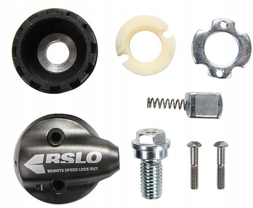

Odświeżam temat, bo nieźle się wkurzyłem. Sterowanie blokada przestało działać, bo rozlazła się aluminiowa koncówka pancerza linki. Na szczęście znalazłem w domu inną - plastykową. Jednak trzeba było wysunąć linkę z korka, po zdjęciu zaprasowanej końcówki druty zaczęły się rozłazić. Tak więc musiałem wziac tez nowa linkę. Jednak na domiar złego zachciało mi się obejrzeć mechanizm korka od środka no i zgubiłem spręzynkę pokazana na zdjęciu. Zresztą nie tylko ja miałem podobne problemy https://forum.szajbajk.pl/topic/6172-prośba-o-pomoc-w-montażu-blokady-amortyzatora/
Na szczęście udało się dopasować sprężynkę od długopisu (długość ok. 30 mm, musi być mocna) i sterowanie blokadą z kierownicy działa poprawnie. Przy okazji zainteresowałem się tez tymi wkrętem blokującymi linkę i jest to prawdopodobnieM2,5x3. Wkręcany jest on w otwór z boku tej metalowej kostki ze sprężynką. Co prawda trudno go wykręcić i zgubić ale na wszelki wypadek jest to do dokupienia (w necie 2,80 zł z paczkę 10 szt.). Cały zespół korka to prawie 100 zł + wysyłka.

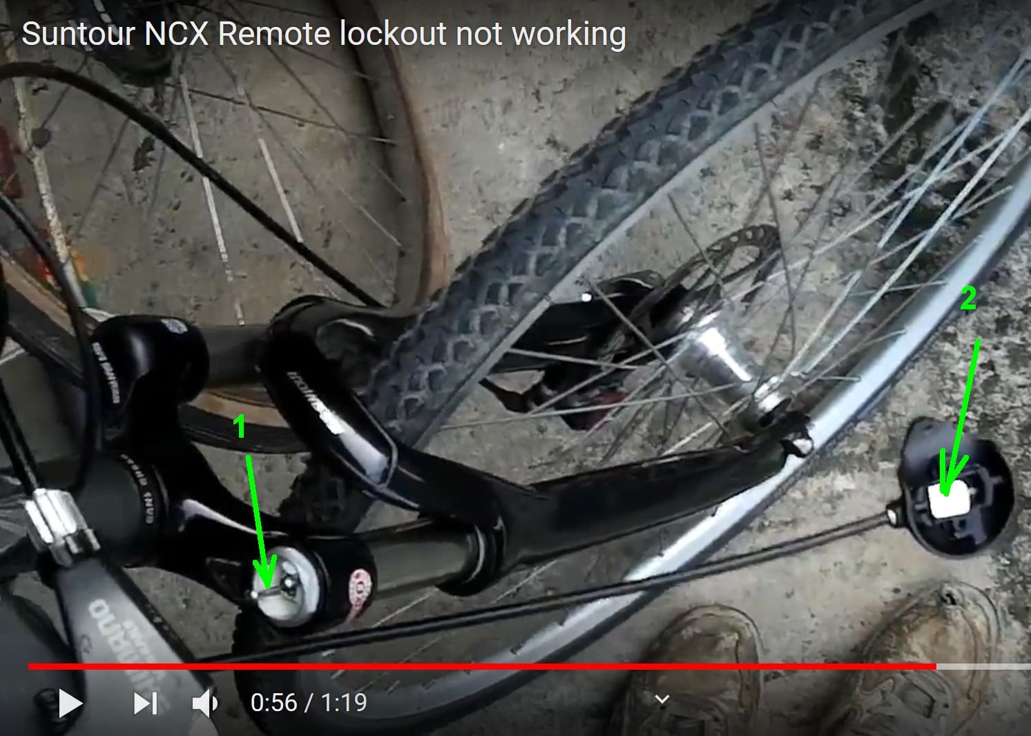

Niestety problem powrócił. Zbadałem temat, pomocne okazały się 2 filmiki
Okazało się, że końcówka tego trzpienia (1 na zrzucie ekranu z filmiku), którego wciskanie w dół za pomocą kształtownika zamocowanego na lince  powoduje blokowanie amora, nie jest idealnie półokrągła. Był lekki zadzior, który szorował po powierzchni kształtownika (2). Wygładziłem powierzchnię trzpienia pilnikiem i papierem ściernym, nasmarowałem i zmontowałem. Teraz sterowanie blokadą chodzi płynnie i mam nadzieję że to wreszccie koniec problemu. Widocznie w fabryce Suntour niedokładnie wykonano ten trzpień
