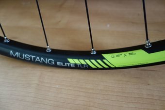

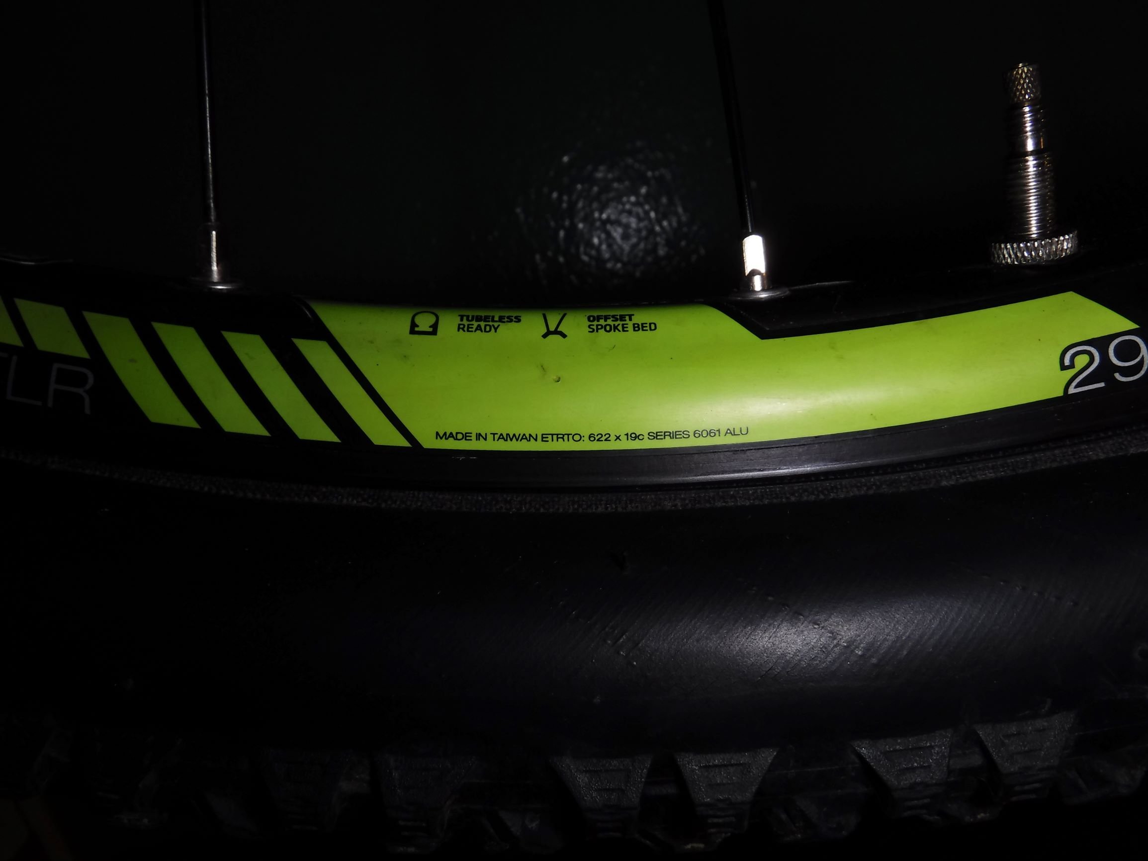

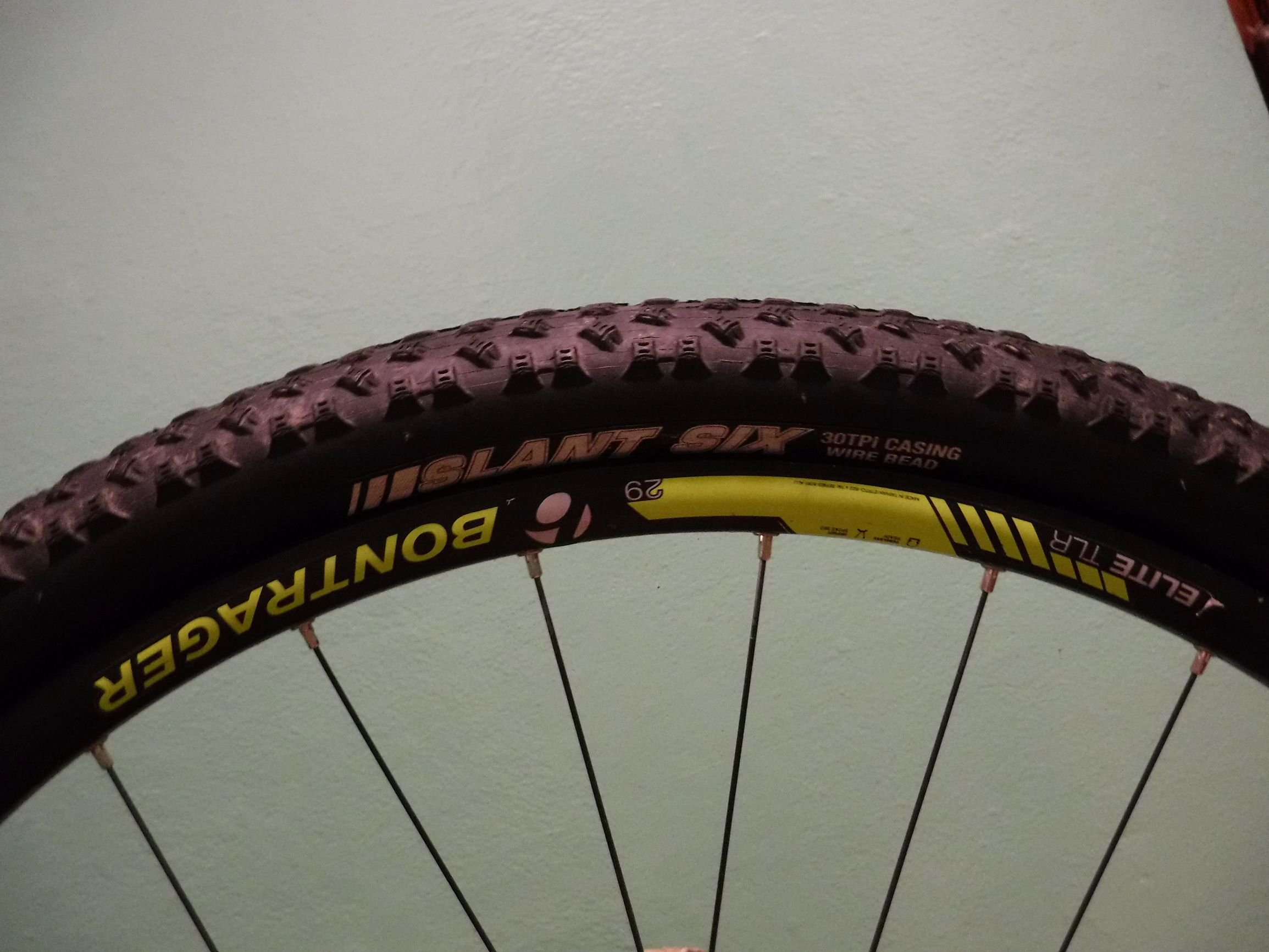

Gość Napisano 10 Października 2019 Napisano 10 Października 2019 A no i właśnie ! Kenda 55-662(700x55c) a Bontrager 622-19c = zgody tutaj nie będzie ... Temat w zasadzie wyjaśniony - nocka zarwana ale warto było Wrzucam zdjęcia mojej kozicy miejskiej i tego nowego nabytku - nie będę opisywał bo szkoda gadać i tak wszystko będzie widać No to CZEŚĆ ! Aha ! I jak ktoś ma sprawne oponki 622-19c - komplecik w dobrej cenie - albo może i dwa w jeszcze lepszej - to zapraszam !
Mod Team michuuu Napisano 10 Października 2019 Mod Team Napisano 10 Października 2019 8 minut temu, mike29 napisał: Wrzucam zdjęcia mojej kozicy miejskiej A ta kozica to gdzie?
Gość Napisano 10 Października 2019 Napisano 10 Października 2019 Pasie się w garażu :] Na wczasach pod palmami W sanatorium razem z CUBE'm (lepiej mi się jeździ na tej kozie niż na tych całych MTB - taki dumny się czuję i elegancki a nie jak chuligan) W rowerowni podaję numer ramy CUBE do sprawdzenia, kozę osobiście kupowałem w SALONIE ROWEROWYM - więc się nie martwię, ale CUBE z 3 ręki ramka...
