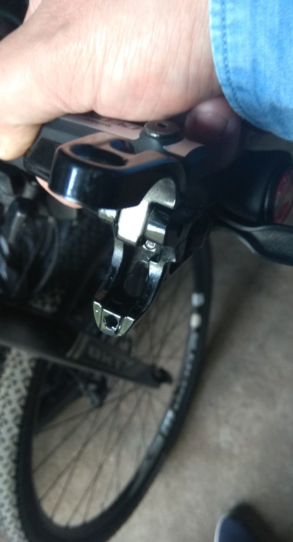

BigHiroPl Napisano 8 Sierpnia 2019 Napisano 8 Sierpnia 2019 Witam, Chce kupić manetki w systemie i-spec, hamulce mam shimano m596 i nie wiem jaki to system. Niby z opisów wynika, że powinien być to i-spec b ale nie jestem pewny. Proszę o pomoc, zdjęcie klamki hamulcowej poniżej.
Gość Napisano 8 Sierpnia 2019 Napisano 8 Sierpnia 2019 Stara klamka, więc na nowy ISPEC nie masz co liczyć. https://bike.shimano.com/pl-PL/technologies/component/details/i-spec.html Może to Ci pomoże.

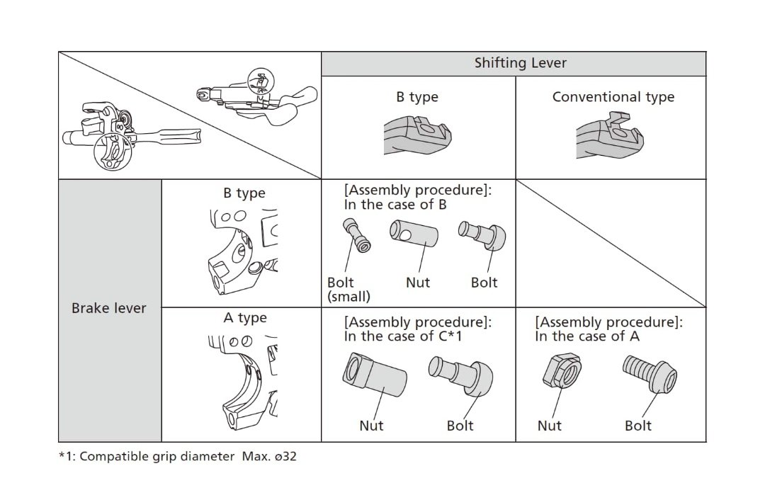

BigHiroPl Napisano 8 Sierpnia 2019 Autor Napisano 8 Sierpnia 2019 A tak wracając do tematu Na stronie shimano znalazłem klamkę która wygląda identycznie i ona jest w systemie i-spec b https://bike.shimano.com/en-EU/product/component/shimano/BL-M506.html Jednak mi się wydaje, że ta moja to i-spec a, ale nie jestem pewny..... Na pudełku mam tylko informacje, że jest i-spec... Miejsca na włożenie poprzecznego śruby tej podpisanej na rysunku Bolt small nie ma w klamce
Janu_sz Napisano 8 Sierpnia 2019 Napisano 8 Sierpnia 2019 Model klamki: lewa BL-M596 , mocowanie do manetki I-SPEC typ A (uwaga nie pasują tu manetki z mocowaniem I-SPEC B -TYPE) Teraz poszperaj dalej, bo to co wyżje napisałem jest stąd ( zakładam,że kopia z opisu Shimano ) :https://allegro.pl/oferta/hamulec-przod-shimano-deore-br-m596-85-cm-nowy-7424972852 P.s. Jaki masz napęd, jakie manetki chcesz tam spiąć ?
BigHiroPl Napisano 8 Sierpnia 2019 Autor Napisano 8 Sierpnia 2019 Czyli jednak i spec a Chce z klamkami spiąć xt M780 lub slx M670 Czy duża jest pomiędzy tymi manetkami różnica?

Gość Napisano 9 Sierpnia 2019 Napisano 9 Sierpnia 2019 7 godzin temu, BigHiroPl napisał: A tak wracając do tematu Na stronie shimano znalazłem klamkę która wygląda identycznie i ona jest w systemie i-spec b https://bike.shimano.com/en-EU/product/component/shimano/BL-M506.html Jednak mi się wydaje, że ta moja to i-spec a, ale nie jestem pewny..... Na pudełku mam tylko informacje, że jest i-spec... Miejsca na włożenie poprzecznego śruby tej podpisanej na rysunku Bolt small nie ma w klamce Na pudełku masz tylko I-Spec, bo jak ta klamka wychodziła, to nie było innych wersji tego systemu
