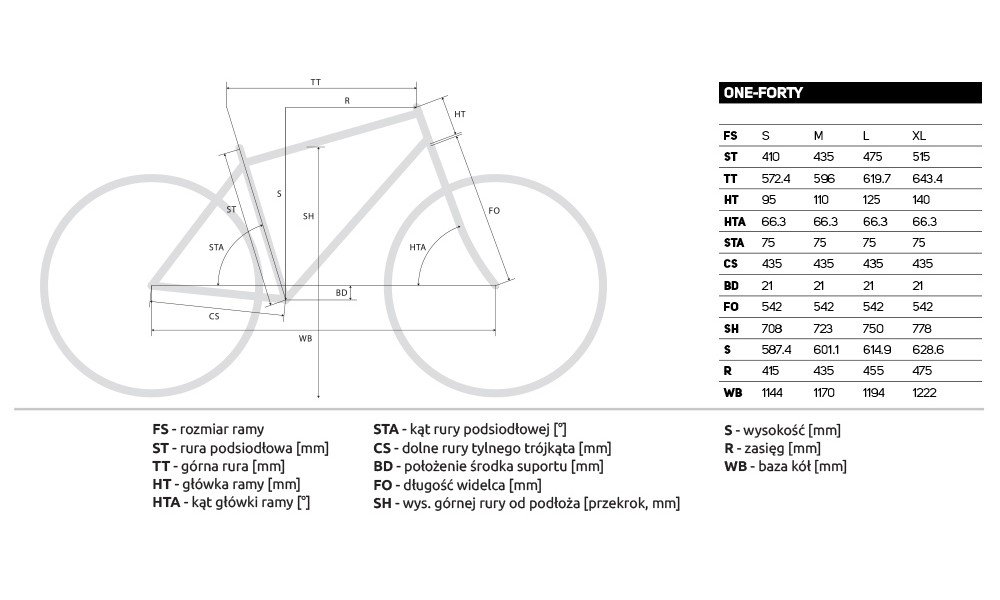

KazekW Napisano 27 Lipca 2019 Autor Napisano 27 Lipca 2019 Chyba znalazłem. Co sądzicie o tej geometrii?
djcosmo Napisano 27 Lipca 2019 Napisano 27 Lipca 2019 Fajna ta Merida One Forty, w najlepszej wersji po rabacie około 10k. To dobra marka?
Fordoniak Napisano 28 Lipca 2019 Napisano 28 Lipca 2019 Złożyłem swego czasu rower na ramie One Forty z 2014 roku. Dobra opcja. Pytanie po co opony 2,6"? Mam taką z przodu i na nic innego bym takiego "prawie plusa" nie zamienił, ale z tyłu? Nawet w góry 2,2-2,3" wystarcza. Większe będą miały takie opory toczenia, że będziesz czuł jak rower zwalnia bez używania hamulca... Rozejrzyj się za carbonowym Snabb od NsBikes - można wyrwać z rocznika 2018 w dobrym pieniądzu ostatnie sztuki.
Galvatron Napisano 30 Lipca 2019 Napisano 30 Lipca 2019 Klasyka gatunku, czyli Trance 1 27,5": https://www.giant-bicycles.com/pl/trance-1-2019 Merida wygrywa Geometrią i hamulcami (Code R vs Guide R), natomiast Traice ma sprawdzony system zawieszenia (Maestro) i lepszy widelec. Moim zdaniem warto go rozważyć.
