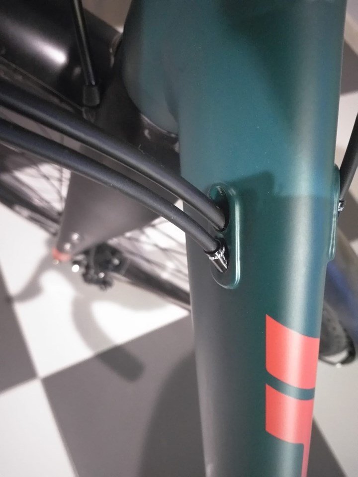

To patrz teraz na to, tzn raczej sluchaj. Trzaski jak szalone przy poruszaniu kierowicy... Jak klikniesz na link powinnien sie odpalic filmik. https://www.facebook.com/marcin.tynecki/videos/2591197090910547/
Co obrót kierownicy trzaski. Jakoś nadmiernych luzow nie ma na kierownicy jak zacisne hamulec i nawet na nią naciskam dość mocno
Ponoć pancerze nie siedzą na miejsach. Z taką opinią spotkałem się na necie. Ile w tym prawdy nie wiem. Maila wyslałem do sklepu.

Jestem ugadany w sklepie który sprzedaje we Wrocławiu tez fuji i podbije mi przeglad gwarancyjny. Do tego jak bedzie problem z rowerem to bedzie sie kontaktowal z dystybutorem. Tutaj problem chyba lezy w osadzeniu linki z pancerzem. W jednej dziurze niema takiej koncówki większej okrągłej i ona stuka w środku. Tak mi się wydaje najbardziej. Bo jak przytrzymam tą linkę to niestuka/trzeszczy68475684_2591307960899460_8740146722375729152_n.thumb.jpg.7c927fb23b89a53fb5f696cf0d81ac9e.jpg
Odnośnik do komentarza
Udostępnij na innych stronach
Końcówka pancerza nie siedzi w przelotce,ot co.
Przy czymś takim linka nie ma prawa działać prawidłowo,bo nie ma naciągu.
Jak ktoś tak poskładał,nie mam pojęcia,ale ogarnięcie tego ,to 3 min roboty.

Tutaj filmik. Może macie racje, że to pancerz. Bo jak przytrzymam akurat ten jeden to przestaje trzaskać. Lecz jadąc drogą stuka w sterach.
