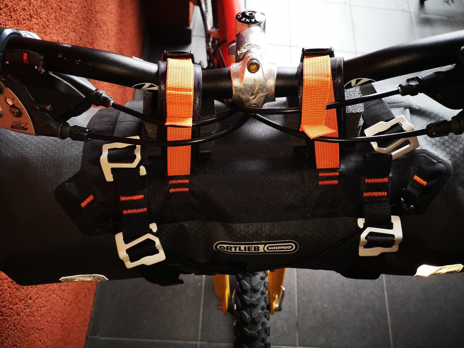

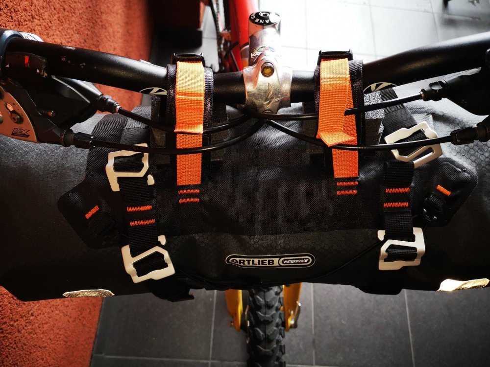

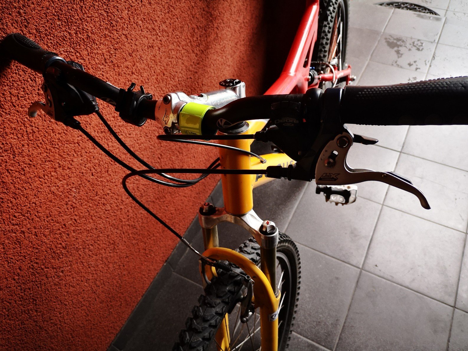

IP68 Napisano 13 Lipca 2019 Autor Napisano 13 Lipca 2019 Dziękuję za zainteresowanie i odpowiedzi. Podsyłam zdjęcia. Chyba rzeczywiście trzeba wydłużyć pancerze i linki.
itr Napisano 13 Lipca 2019 Napisano 13 Lipca 2019 Chyba długi mostek nie pomaga w mocowaniu tej torby...nawet nie wygląda tak źle z tymi pancerzami, ale skręcanie pewnie nie jest dobre. ...

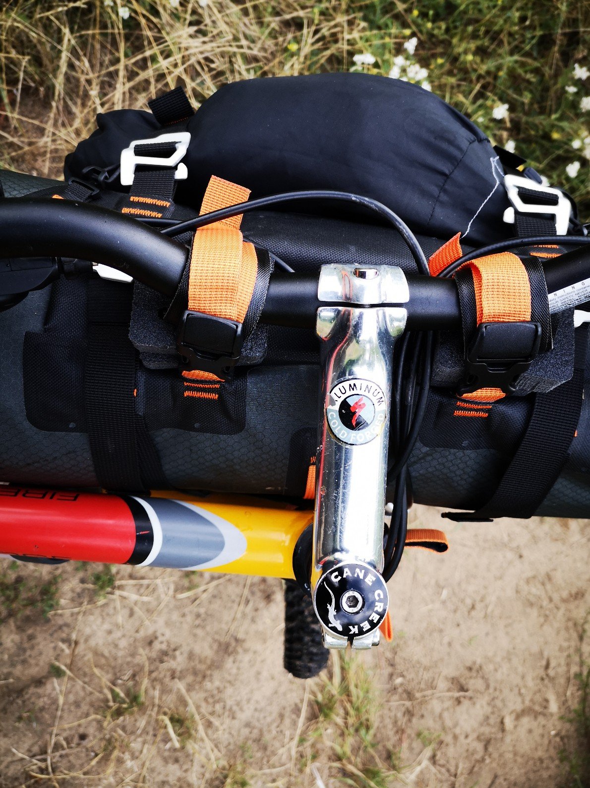

IP68 Napisano 14 Lipca 2019 Autor Napisano 14 Lipca 2019 Przeciwnie, mostek pomaga, zobacz zdjęcie, kąt prosty bez problemu. Po ułożeniu pancerzy - postaralem się do zdjęcia , sytuacja stała się znośna. To jest dwa kliknięcia, żeby zrzucić, i jedno w górę, żeby wytrymować.
