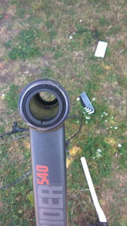

karakan Napisano 29 Lipca 2019 Autor Napisano 29 Lipca 2019 Wczoraj rozkręciłem wszystko żeby ramę dokładnie wyczyścić, chciałem wyczyścić stery w środku ale mam problem, bo nie mogę ich wyjąć z ramy, dodam fotkę może ktoś wie jak to się robi w tym typie. Mogę zdemontować uszczelkę i to coś co wygląda jakby było pęknięte, ale już tego elementu z łożyskami nie mogę, to się wybija?
karakan Napisano 29 Lipca 2019 Autor Napisano 29 Lipca 2019 2 godziny temu, karakan napisał: Wczoraj rozkręciłem wszystko żeby ramę dokładnie wyczyścić, chciałem wyczyścić stery w środku ale mam problem, bo nie mogę ich wyjąć z ramy, dodam fotkę może ktoś wie jak to się robi w tym typie. Mogę zdemontować uszczelkę i to coś co wygląda jakby było pęknięte, ale już tego elementu z łożyskami nie mogę, to się wybija? Dobra... Trzeba było po prostu użyć więcej niż 20 IQ, bałem się użyć siły, a tam po prostu uszczelka mocno trzymała <facepalm>
