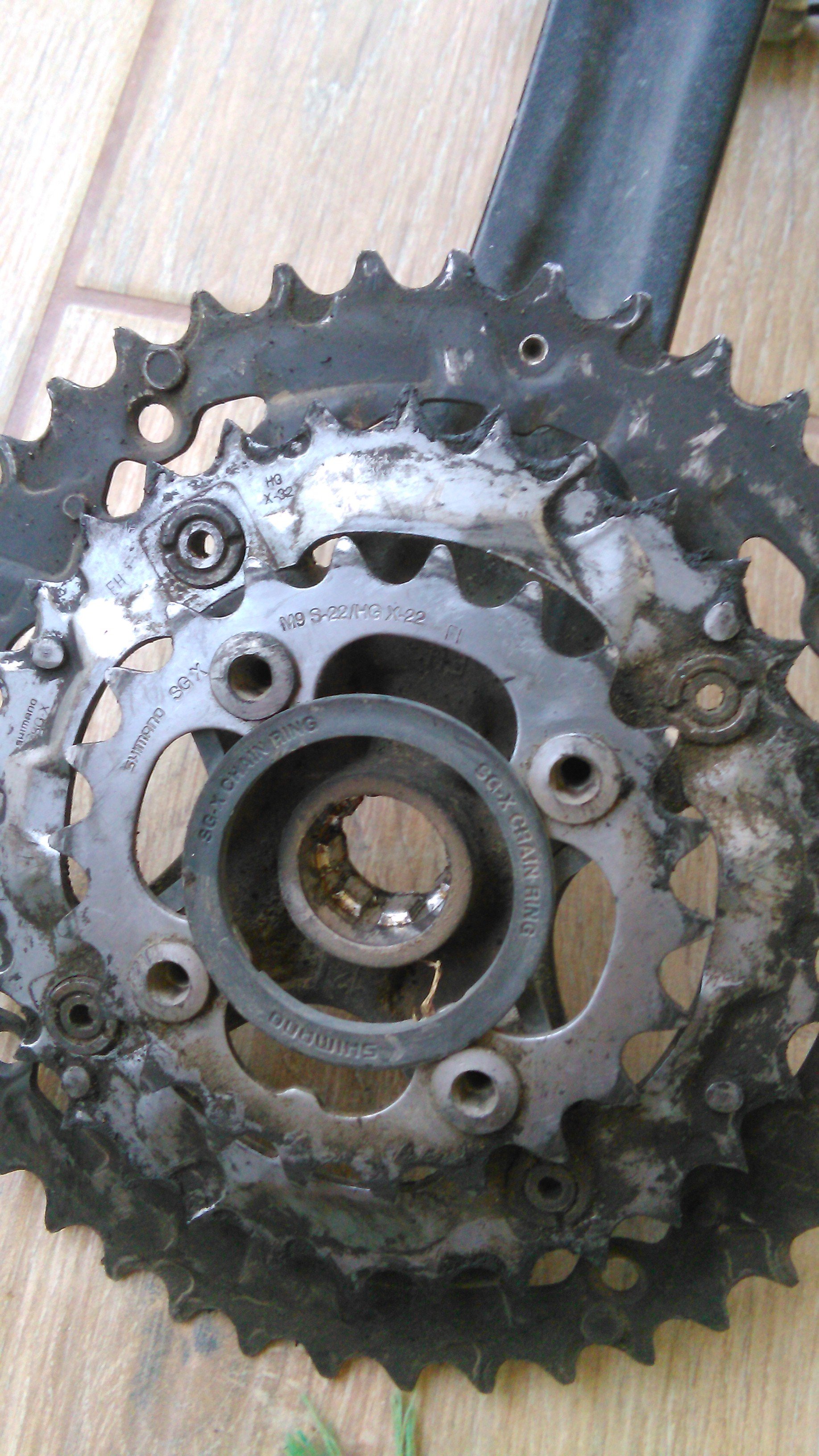

pejot222 Napisano 8 Lipca 2019 Autor Napisano 8 Lipca 2019 Zdjąłem korbę i mocowanie nie jest na kwadrat tylko inne (zdjęcia). W sklepach nowe korby są tylko na kwadrat. Czy ktoś może podesłać link dobrej korby, która będzie pasowała? nie koniecznie musi być taka sama, może być droższa byleby bez problemu pasowała. Z góry dzięki
Kolmark Napisano 9 Lipca 2019 Napisano 9 Lipca 2019 Będzie pasowała każda posiadająca mocowanie Octalink, bo takie tu widzimy. Najlepiej, żeby miała takie same blaty co do ilości zębów, jak stara, to unikniesz kłopotów z regulacją przedniej przerzutki. Może (nie musi) pojawić się problem, jeśli kupisz korbę na połączenie Octalink, ale potrzebującą suportu o innej długości osi. To warto sprawdzić na stronie Shimano. Możesz oczywiście kupić korbę na kwadrat ALE trzeba zmienić suport, żeby też był na kwadrat, no i też odpowiedniej dla danej korby długości. Tu już się robi kłopocik, bo będziesz potrzebował narzędzia do wykręcenia/wkręcenia suportu no i jeszcze musi się udać jego wykręcenie - czasami są z tym problemy. Trzecie wyjście: kupić korbę dowolną, ale posiadającą takie same blaty i na dodatek demontowalne. Przekładasz wtedy na starą korbę i gitara Shimano pokomplikowało jednak ten sposób, bo tanie korby mają nitowane blaty, a droższe mogą już mieć niesymetryczne rozstawienie śrub mocujących blaty do korby i nie będzie się dało ich przełożyć. Czwarte wyjście: zakupić korbę w systemie mocowania HT II wraz z suportem i zamontować. Będą potrzebne dwa narzędzia - jedno do wykręcenia starego suportu, a drugie do wkręcenia nowego suportu HTII Tak to wygląda. Dla Ciebie najprościej byłoby kupić nową identyczną korbę - odczytaj po wewnętrznej stronie ramienia jej symbol, będzie tam coś w stylu FC-XXX i szukaj w sieci.
