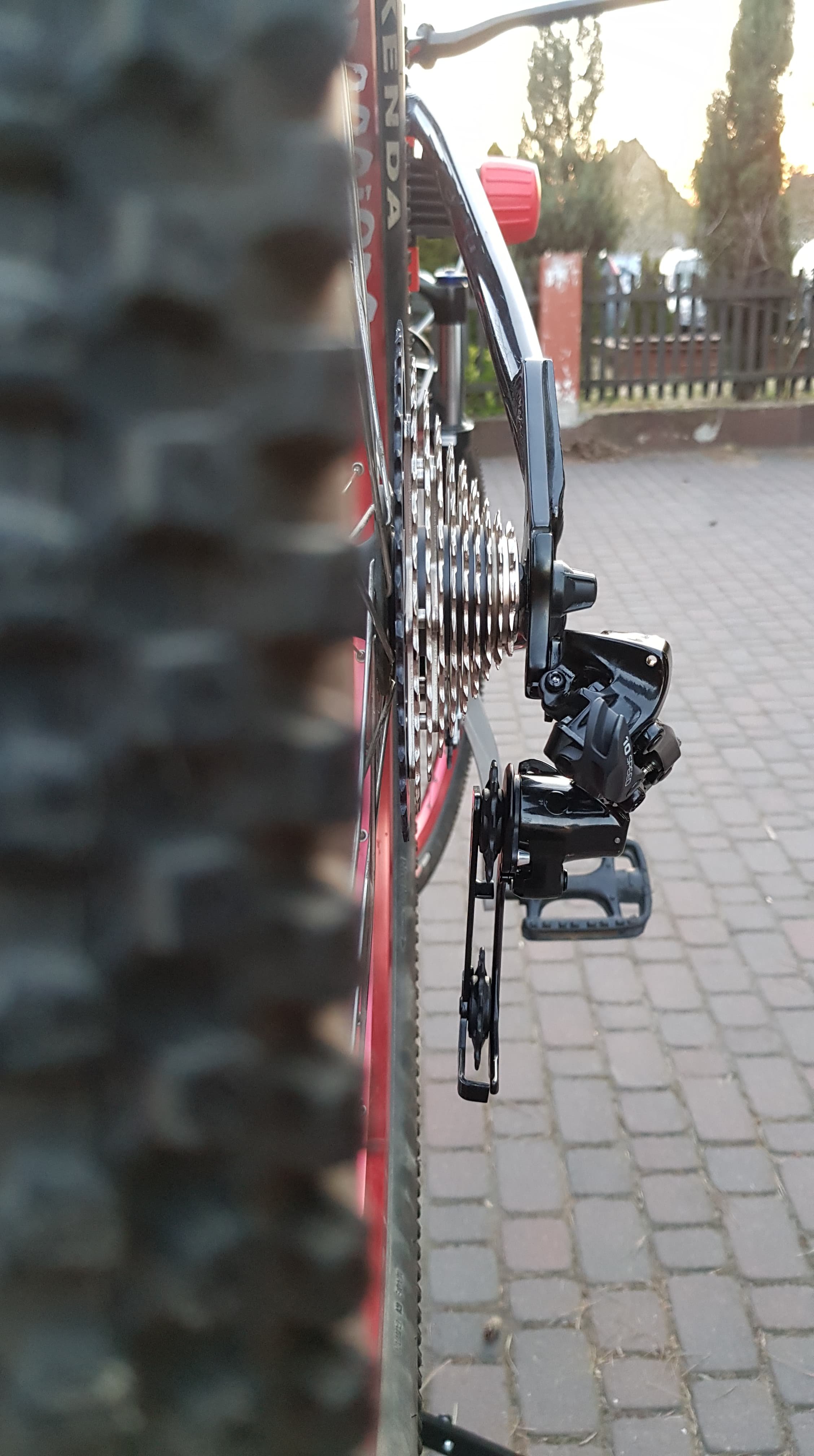

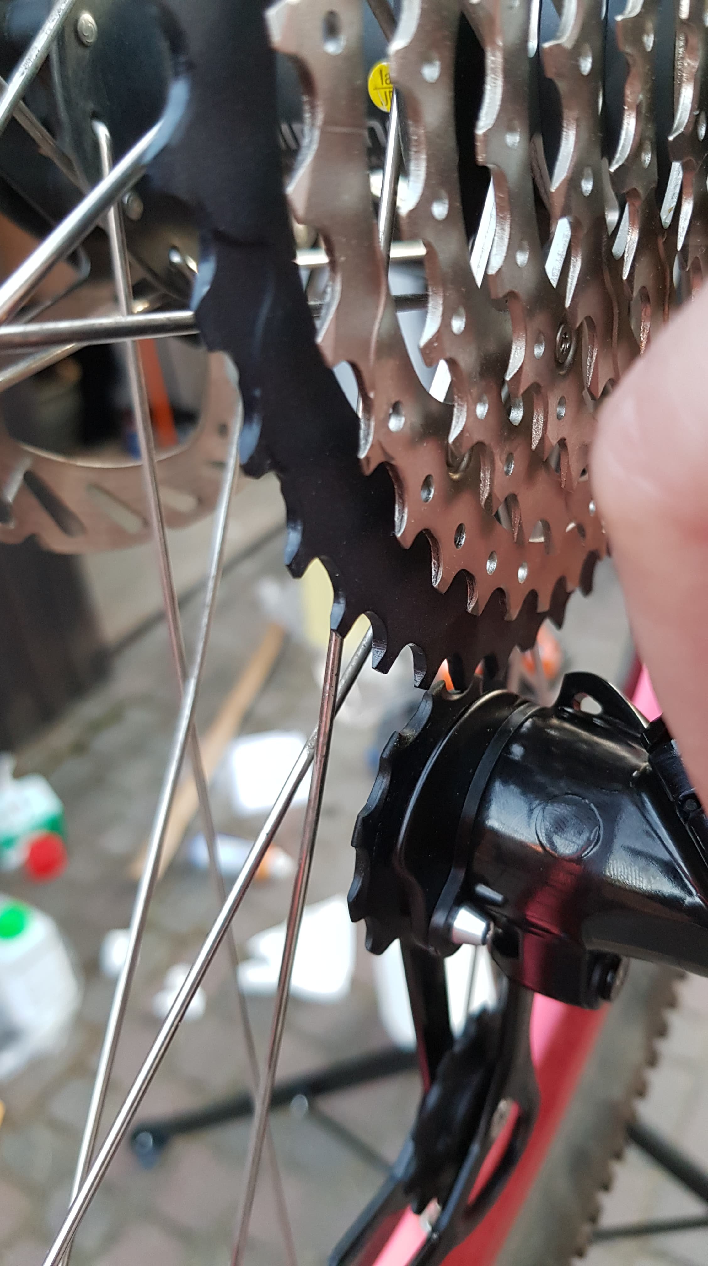

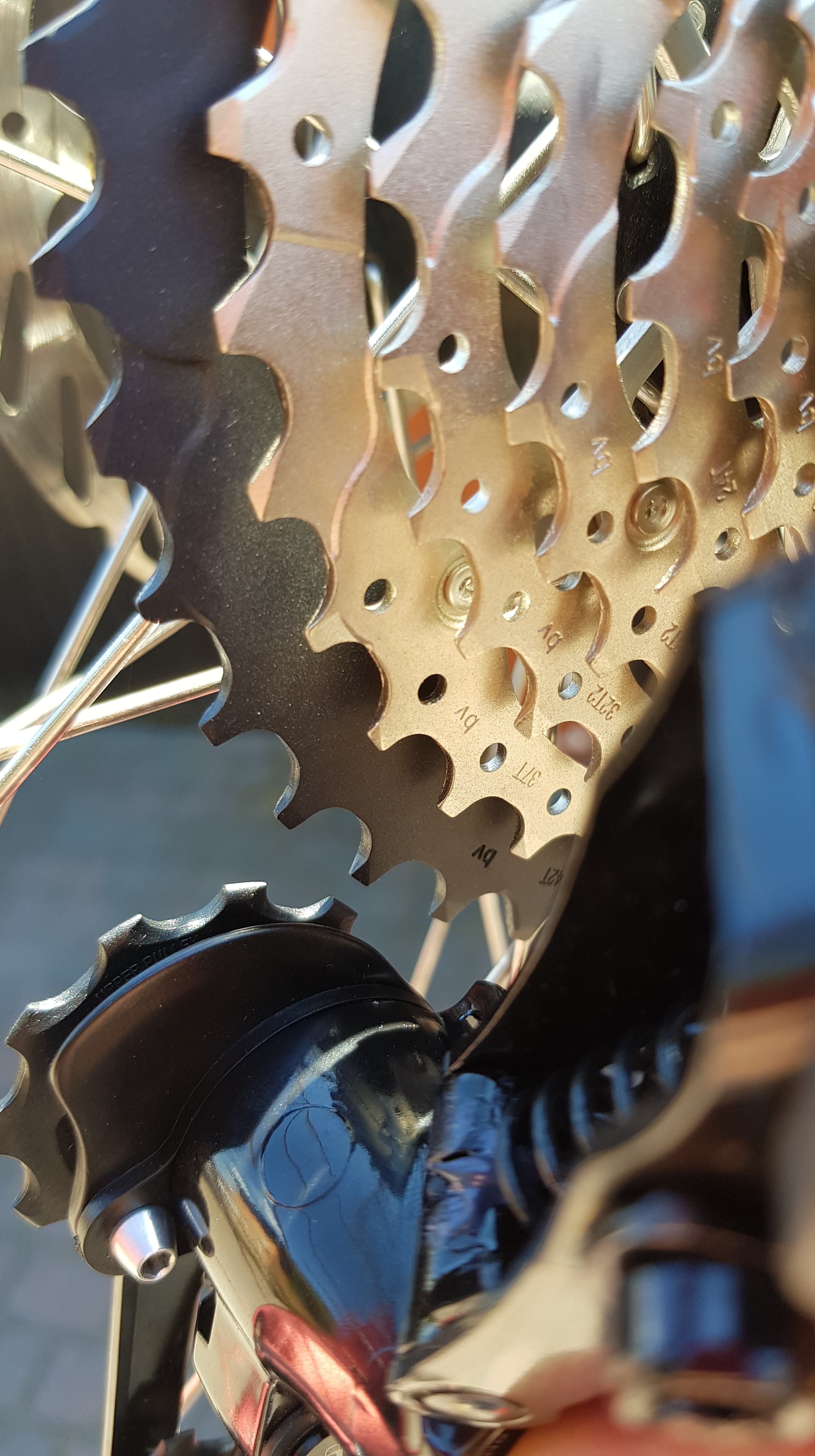

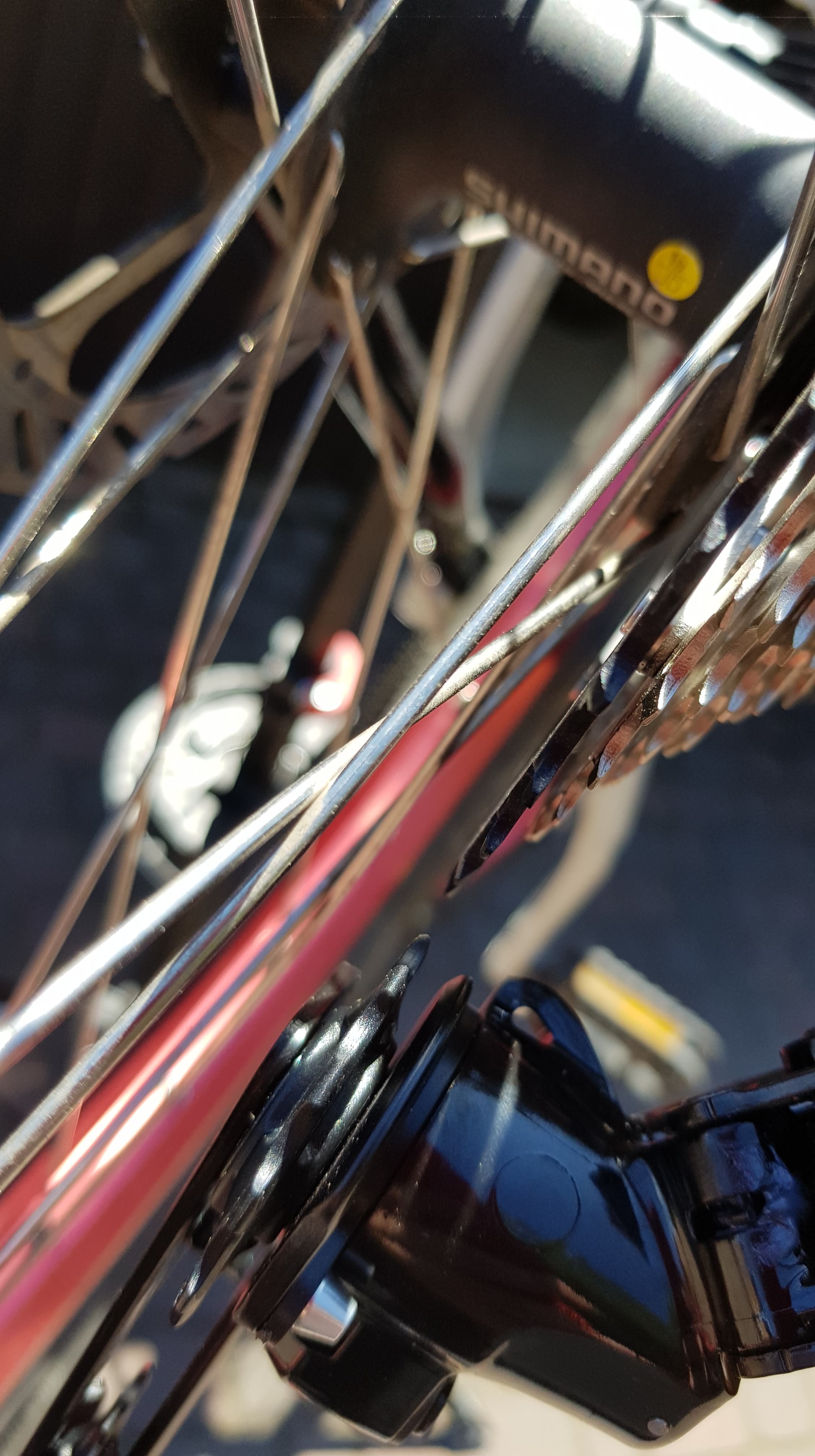

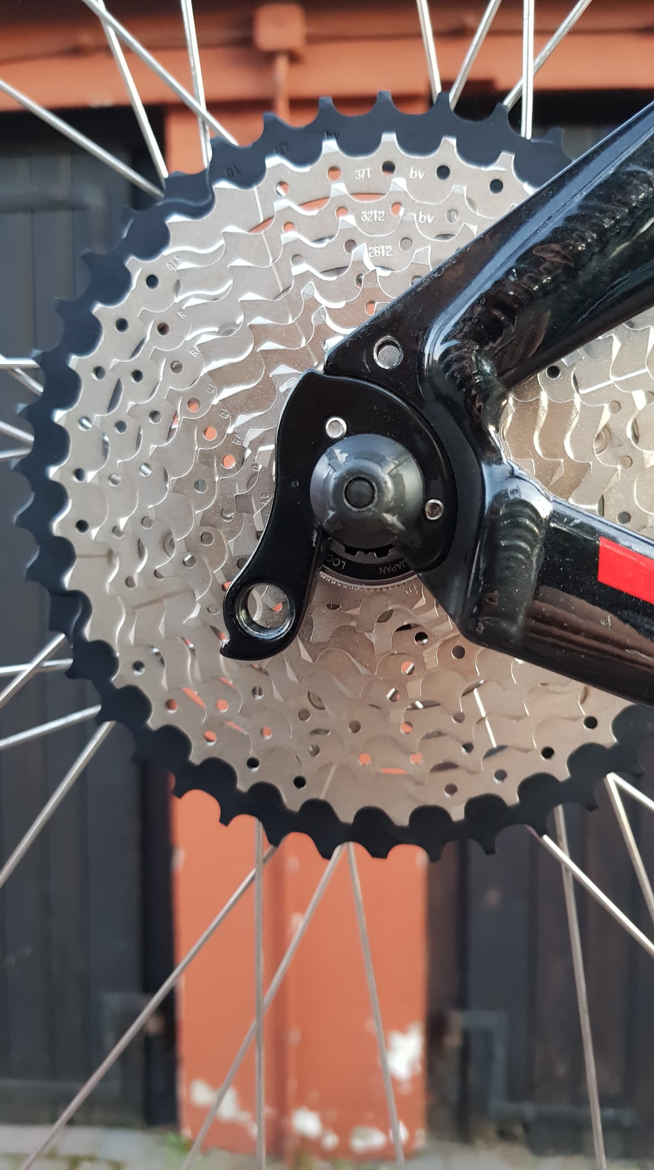

Neckol Napisano 21 Maja 2020 Autor Napisano 21 Maja 2020 Hak przyszedł, zamontowałem i moim zdaniem jest dalej lipa straszna... Oto fotki. Na dłuższej śrubie przerzutka się już tylko zbliża do blatu :/
1415chris Napisano 21 Maja 2020 Napisano 21 Maja 2020 To w czym ta lipa? Blaty, ewentualnie mamy na korbie, na kasecie sa koronki.
