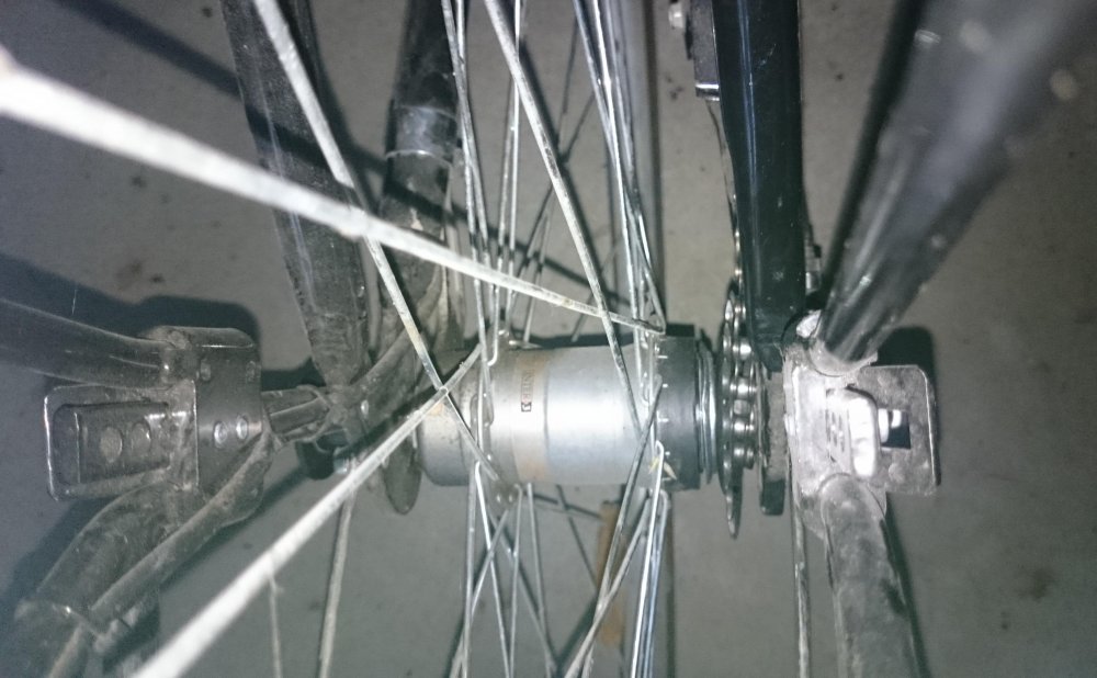

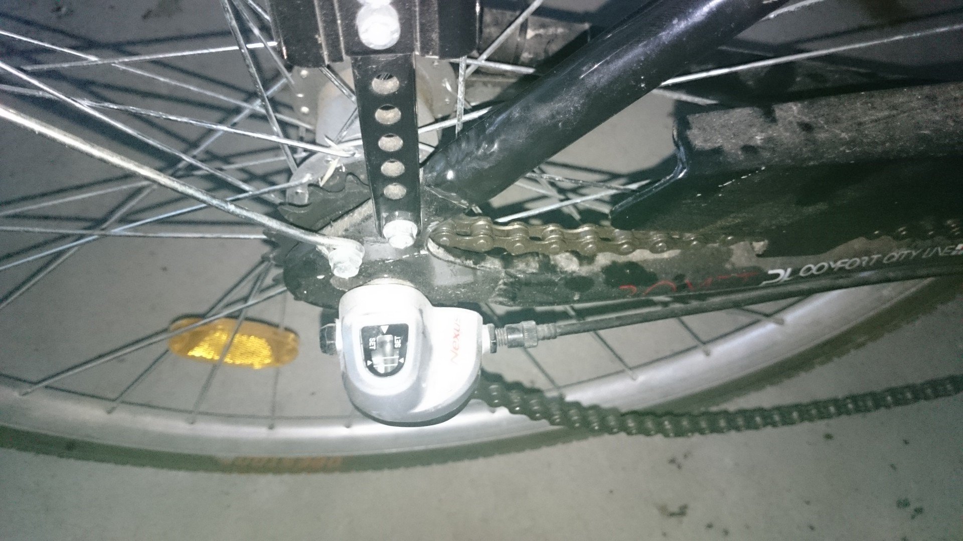

nesta9596 Napisano 12 Czerwca 2019 Napisano 12 Czerwca 2019 Dzień dobry Dzisiaj uszkodziłem tylną zębatkę (wkręciła mi się guma od zakupów ) , jak to naprawić ?
WaGiant Napisano 12 Czerwca 2019 Napisano 12 Czerwca 2019 Gumy nie widzę , widzę że łańcuch spadł z zębatki . Trzeba go ,,wydłubać " i założyć . Pewnie trzeba będzie najpierw zdjąć z tarczy przy korbie , wydłubać , założyć z tyłu , a na końcu z przodu .
nesta9596 Napisano 12 Czerwca 2019 Autor Napisano 12 Czerwca 2019 gumę już wyciągnąłem , odkręciła mi się też zębatka , jutro spróbuję podziałać z rowerem
Garlock Napisano 13 Czerwca 2019 Napisano 13 Czerwca 2019 Jeśli się tylko odkręciła, to trzeba ją z powrotem nakręcić. Ale jeśli zerwała gwint, to piasta raczej do wymiany. Bo podejrzewam, że prędzej się uszkodzi gwint na zapewne aluminiowej piaście niż na stalowej zębatce. Rozepnij łańcuch (spinką jeśli jest lub rozkuwaczem), wyjmij koło z zobacz, czy da się zębatkę ponownie nakręcić. Ew wstaw zdjęcia rozmontowanych elementów.
dovectra Napisano 13 Czerwca 2019 Napisano 13 Czerwca 2019 10 godzin temu, nesta9596 napisał: odkręciła mi się też zębatka Raczej spadła, ona jest na wpusty. Ściągnij koło i sprawdż czy wszystko proste.
nesta9596 Napisano 13 Czerwca 2019 Autor Napisano 13 Czerwca 2019 Udało mi się rozłożyć i złożyć ponownie elementy , krok po kroku opisuje co robiłem. -zdjąłem hamulec tylny i przerzutkę -wyciągnąłem zakleszczony łańcuch , zdjąłem koło z ramy , zębatka spadła , więc trzeba było ją założyć -założyłem zębatkę (wypusty) , a na zębatkę nałożyłem takie metalowe kółeczko , które ją dociska -włożyłem koło do ramy , założyłem hamulec tylny , przerzutkę. Tak na sucho wydaje się , że jest OK i nic nie zostało uszkodzone , dzisiaj pojeżdżę rowerem , to zobaczę jak to wszystko się sprawuje.
