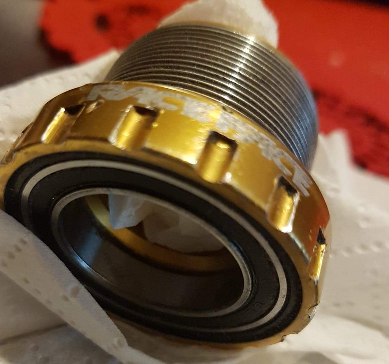

Ht2 - masz suporty z wymiennymi standardowymi łożysksmi - ten akurat miałem pod ręką że zdjętym uszczelnieniem.
13 minut temu, Kacperek12 napisał:
Teraz mam suport 68 to korba jest chyba dalej od ramy niż  by była na 73?
Czytałem to co napisałeś o 68/73, pięć osób klarowało Ci jaki suport pasuje to wziąłeś inny, a na koniec wyciągnąłeś odwrotne wnioski z tego co Ci @SoloTM napisał i na dodatek  poparł zdjęciami suportów. Jak korba ma być dalej na krótszym suporcie?????

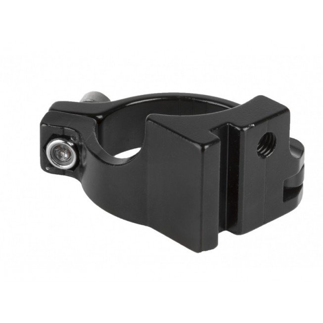

Ok. To jest DM, ale szosowy - tzw "na hak". Szosowe przerzutki przednie są totalnie niekompatybilne z górskimi. Jeżeli zostaje trójka, to taka przerzutka: https://allegro.pl/oferta/przerzutka-przod-shimano-xt-fd-m771-bezp-mont-7596990849
Nie wiem, czy wejdzie w ramę ( tzn czy wodzik nie będzie zachodzić na oponę ) ale na adapterze DM na pewno da się ją założyć.
