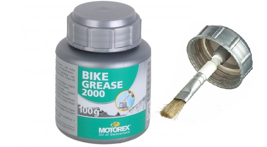

MikeSkywalker Napisano 3 Maja 2019 Napisano 3 Maja 2019 Czy ktoś korzysta z pędzelka do smarowania? Szukam czegoś podobnego jak w małym opakowaniu Motorex Bike Grease 2000. Zwykłe pędzle są trochę za mało sztywne żeby nabrać smaru.
Mod Team michuuu Napisano 3 Maja 2019 Mod Team Napisano 3 Maja 2019 Pędzel z castoramy, rurka alu 6x1,25. Pędzel robi za dawcę rurka za oprawkę włosia. Długość włosia daje sztywność.
MikeSkywalker Napisano 3 Maja 2019 Autor Napisano 3 Maja 2019 I na wcisk wystarczy czy na kleju? Właśnie o to włosie się rozchodzi - bo niby pędzel Motorexa ma takiej samej długości jak zwykły do malowania, a jednak jest bardziej sztywny.
Mod Team michuuu Napisano 3 Maja 2019 Mod Team Napisano 3 Maja 2019 Można na termoklej z pistoletu a można normalnie zaklepać młotkiem.

Gość Napisano 3 Maja 2019 Napisano 3 Maja 2019 Ja kupiłem jakieś tanie pędzle i przyciąłem włosie. Jak chcesz to idź do sklepu dla plastyków i kup pędzel z jasno pomarańczowego/ brązowego włosia. Są bardzo sztywne. O taki:
