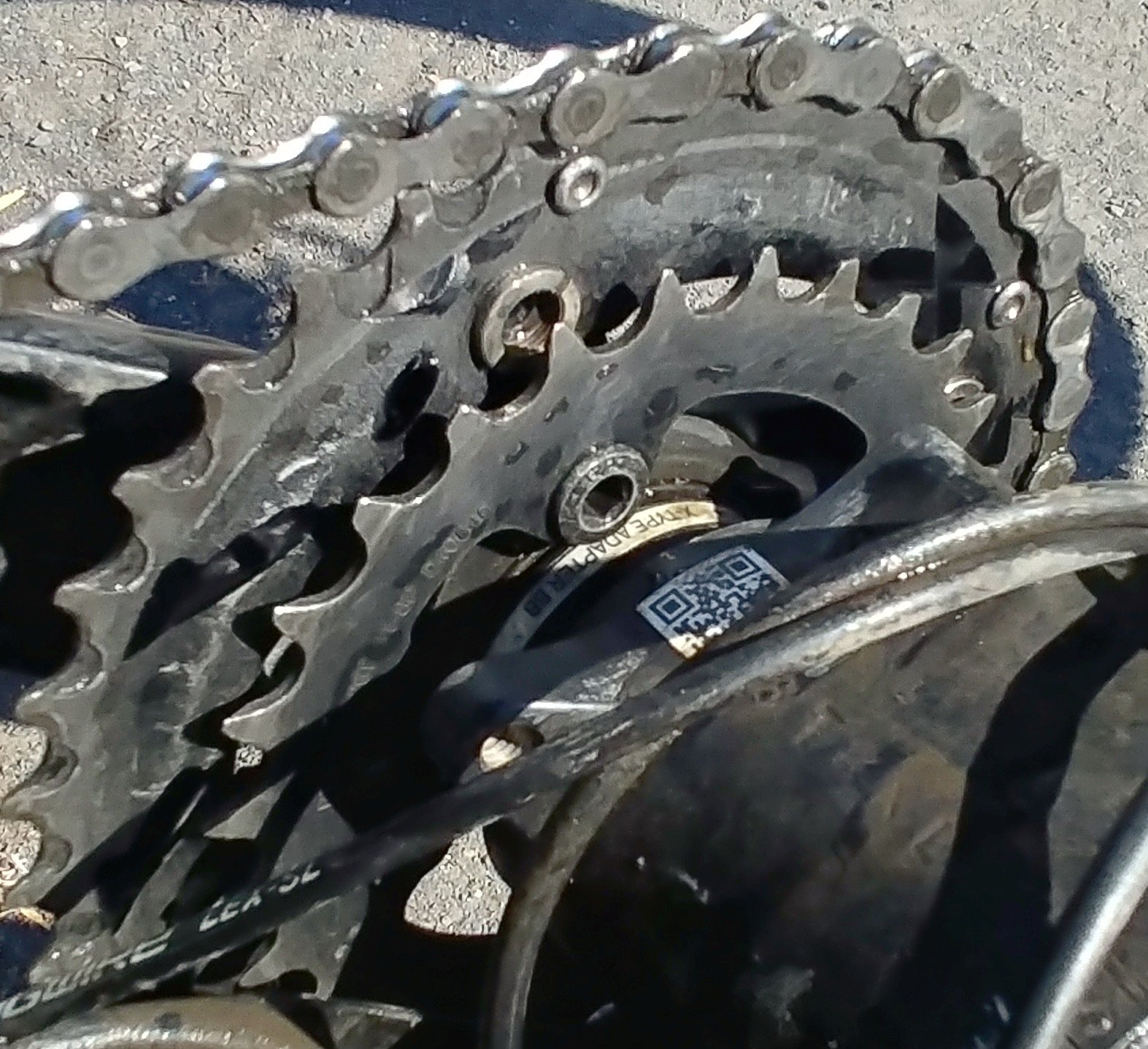

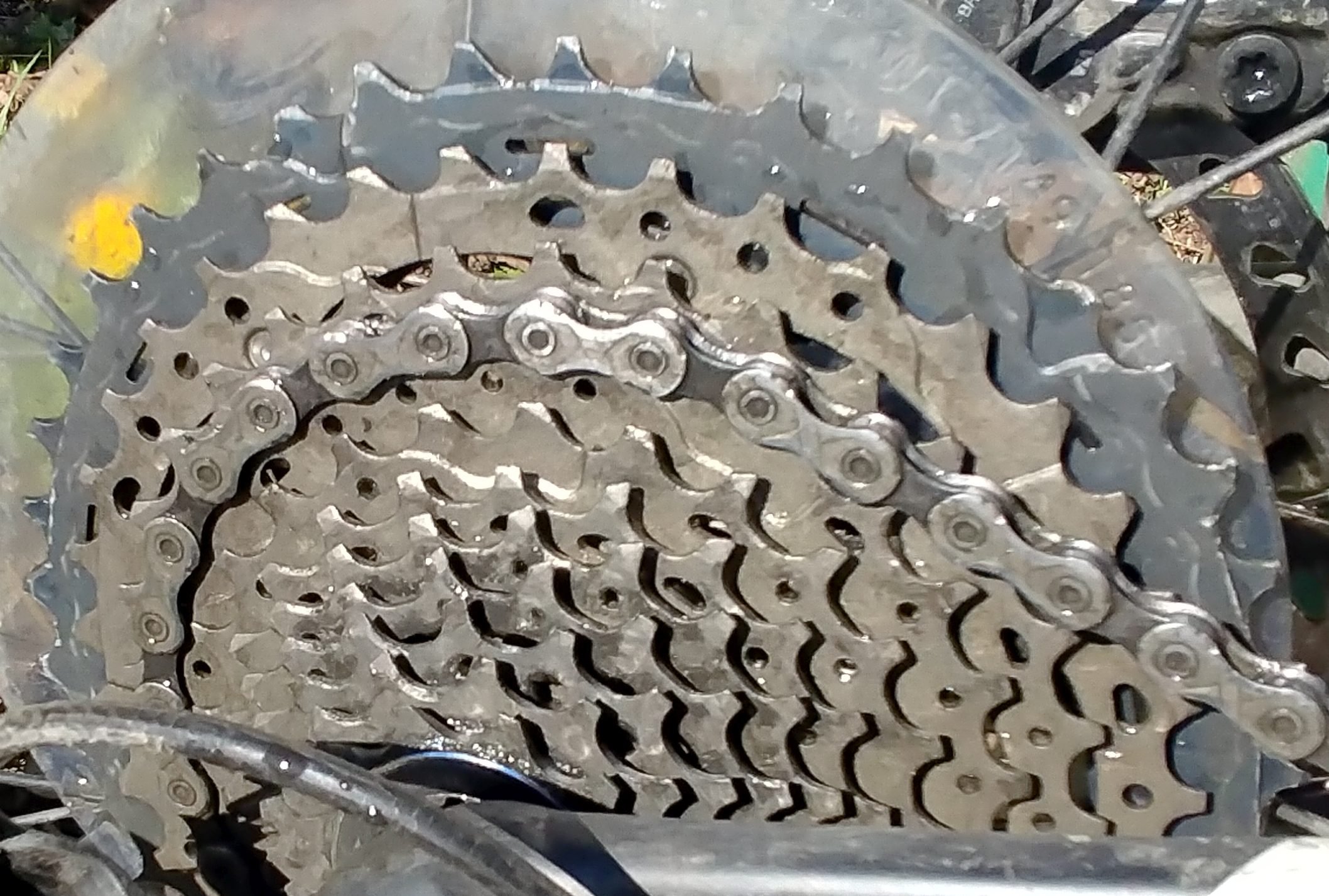

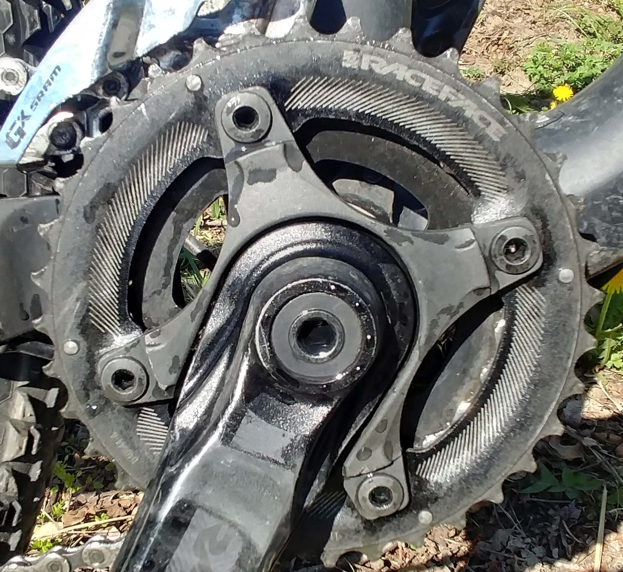

thepanone Napisano 21 Kwietnia 2019 Autor Napisano 21 Kwietnia 2019 Oceńcie zdjęcia czy koronki korby do wymiany. Dziś zwróciłem uwagę, że łańcuch przeskakuje na 2 i 3 najmniejszej koronce kasety. Generalnie nie wygląda to tak źle.
