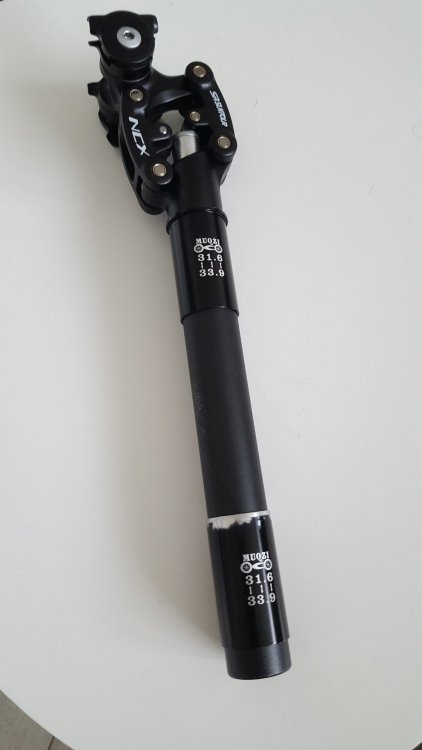

Teraz zastanawiam się czy amortyzowana sztyca Suntour o wyglądzie rombu, pantografu będzie znacznie wygodniejsza niż fabryczna amortyzowana w pionie. Rozebrałem ją i jest w środku tylko rurka ze sprężynką i gumowy odbój

Skomplikowana sprawa z tą kalibracją , pierwszy raz słyszę . Najważniejsze że poradziłeś sobie .
Sztyca pantografowa działa inaczej niż taka pionowa . Odchyla się i w dół i do tyłu . Czyli odległość od pedałów nie powinna się zmieniać ( a w każdym razie mniej niż w pionowej ) , za to będzie się zmieniała odl od kierownicy .  Pytanie czy dobierzesz długość , chyba 400 mm max , i średnicę .

Amator91
Sztyca ma 40cm do nakrętki przy gumowej harmonijce czyli do miejsca które można max opuścić, 50cm do miejsca w którym przykręcone jest siodełko
Średnica sztycy niestety 33,9mm czyli trzeba tulejkę redukcyjną tylko czytałem opinie i podobno siodełko się opuszcza, a tulejka skrzypi
Nie wiem też czy używkę Suntour NCX podobno szybko padają tulejki i są niewymienne czy dozbierać do nowej albo używki Cane Creek Thudbuster LT

Szukałem info o pantografach i z 3 do wyboru:
By Schulz G1/G2 chyba odpada, bo nie znalazłem części zamiennych i jest bardzo mało ogłoszeń . W grę wchodzi używka za 250zł
Cane Creek Thudbuster raczej za droga to minimum 350 za używkę i to w wersji ST. Wolabym LT, bo ma największtałt skok ze wszystkich. Za to zestaw naprawczy tulei 80zl
Suntour SR ma padające niewymienne tuleje, NCX ma zestaw naprawczy tulei za 90zł, a nówka to 250zł
Dużo osób narzeka, że Suntour bardzo szybko łapie luz, ze przy wadze powyżej 100 kg padają tuleje co rok, lżejszym wytrzymuje 2 sezony ale niedługo po zakupie skrzypi. W 2006r nowy Suntour SR kosztował tylko 100zl
Myślę, że nowy Suntour NCX + pokrowiec z mojąwagą 75kg wytrzyma ze 3 sezony jeśli będę smarował go 2x w roku? Czy lepiej dozbierać do używki Cane Creek Thudbuster LT?
Druga sprawa to tuleja by dopasować grubość sztycy. Niektórzy twierdzą, że nie nadają się do sztyc pantografowych, bo za duże siły działają na rurkę ramy i zdarza się jej pękanie

Amator91
Kupiłem siodełko Wittkop Twin Medicus 3.0, które producent poleca do elektryków. Wszystkie wersje 1.0 2.0 3.0 są Unisex wg katalogu producenta. Przedwczoraj przejechałem 45km, wczoraj 70km i w końcu nic nie boli, jestem zadowolony. Podczas jazdy siodełko nie jest jakoś super wygodne, trochę jest twardawe jednak po najechaniu na konkretne przeszkody mam wrażenie, że górna część siodła z tyłu tak jak są paski wokół obrysu zapada się amortyzując. Najważniejsze brak obtarć i jakiegokolwiek bólu :)
Będę jeszcze wymieniał sztycę z amortyzowanej pionowo na pantograf.
Suntour NCX odpada, bo wg instrukcji trzeba smarować co 500km. Poza tym często padają tuleje, długość pantografu ( od min pozycji do prętów pod siodełkiem ok.11cm)
By Schulz G1/G2 odpada: słabe opinie i mało, nie znalazłem części Zamiennych
Cane Creek Thudbuster LT wg mnie najlepsza, ale odpada bo długość pantografu ok. 15cm więc nie ma szans przy moim wzroście nawet z cienkim siodłem
Cane Creek Thudbuster ST Chyba pozostaje tylko ona, długowieczna, bezawaryjna, pantograf tylko 9,5cm jednak mały skok 33mm. Mam nadzieję, że będzie jeszcze wygodniejsza niż oryginał pionowej amortyzacji w moim rowerze
Sztycę zamontuję na dwie tuleje dystansowe. Jedna normalnie u góry sztycy luzem i zaciśnie ją obejma, a z drugiej utnę kołnierz i zamontuję przy dole sztycy np na mocny klej zaciśniętą na stałe

Amator91
Witajcie po przerwie :)
W końcu doczekałem się tulei dystansowych, z dolnej zeszlifowałem kołnierz i przykleiłem ją taśmą izolacyjną
Na chwilę obecną mam Suntour NCX, bo kupiłem w okazyjnej cenie i bardzo dobrym stanie. Rozebrałem ją całkowicie, wyczyściłem wszystko i nasmarowałem smarem stałym. Założyłem też pokrowiec przed kurzem. Jestem bardzo zadowolony, pantograf zapewnia dużo większą wygodę niż poprzednia sztyca, nie ma jakiegokolwiek luzu, nie wydaje żadnych dźwięków. Na razie przejechałem zaledwie 18km dlatego dam znać po kilkuset kilometrach czy nadal jest super. Fajne wrażenie, prawie jak z amortyzowaną ramą
Mały minus to offset sztycy, nawet przesuwając siodło maksymalnie do przodu, ale do przyzwyczajenia
Siedząc na rowerze pantograf jest sporo ugięty, myślę że gdzieś do połowy. Dzięki temu siodełko obniża się w porównaniu do pozycji spoczynkowej i dosięgam palcami do podłoża. Sprężynę ustawiłem max jak można czyli 10mm gwintu + wkręcić 3 obroty. Chyba tak duże ugięcie przy normalnym siedzeniu jest konieczne by nie dobijać do pozycji min ani max
Możliwe, że przetestuję też Cane Creek ST jeśli trafię na okazję :)
