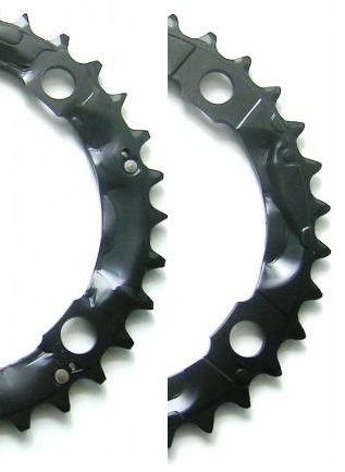

uzurpator Napisano 27 Marca 2019 Napisano 27 Marca 2019 Wewnętrzny okrąg na którym osadza się średnia koronka może wynosić 44 lub 45mm. Więc - może być. najczęściej jest 44mm, ale niektóre korby Truvativa miały 45mm i był problem.
abdesign Napisano 27 Marca 2019 Napisano 27 Marca 2019 One są różne - o ile otwory się zgadzają 104 to jak wspomniał uzurpator różni się średnica osadzenia koronki pomiędzy Y1LD98080 a Y1EA98100 - (Tylko co do tego w tym konkretnym przypadku ma Turvativ?) Pilnik w dłoń i do zdjęcia po 0,5mm
